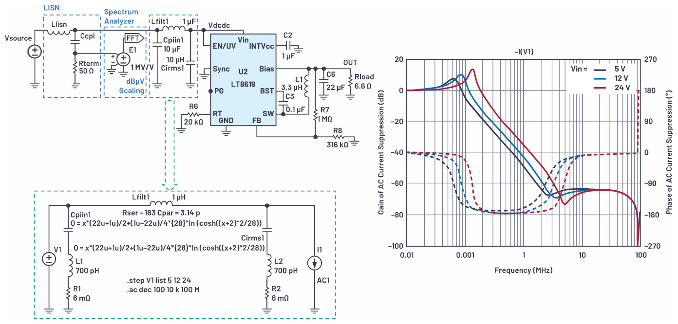

Rys.4. Symulacja tłumienia prądów zakłócających filtru wejściowego stabilizatora impulsowego step-down LT8619 od strony przekształtnika dla różnych napięć zasilania przy użyciu modelu tanh.
