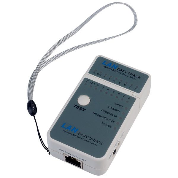

    Witam posiadam od dłuższego czasu taki tester jak na obrazku:
    RVFM Ft-68mlt Miniature LAN Tester - wymiana gniazda i naprawa nóżki nr 6
    Jest to model dokładnie :"RVFM Ft-68mlt Miniature LAN Tester".
    Zepsuło mi się gniazdo w odbiorniku więc postanowiłem je wymienić, niestety podczas odlutowywania urwał mi się kawałek ścieżki od nóżki numer sześć. Ponieważ coś tam zostało to postanowiłem to gniazdo przylutować. Niestety brak kontaktu na ścieżce od nóżki numer 6.
    Wiem że mogę sobie kupić drugi inny i tak też zrobiłem, ale szkoda mi wyrzucać ten ponieważ się do niego przyzwyczaiłem.
    Czy ktoś potrafi na podstawie zdjęcia płytki odbiornika wskazać gdzie należy przylutować tą nóżkę przez jakiś kawałek krosówki ?.Poniżej zdjęcia:
    Z góry dziękuje za ewentualną pomoc :)

    Chwila pomiarów multimetrem i sam powinieneś odnaleźć, gdzie przylutować.Wystarczy że sprawdzisz gdzie są podłączone działające piny i znajdziesz brakującą ścieżkę.

    Udało mi się to naprawić drogą eliminacji poszczególnych ścieżek az trafiłem na właściwą. Dziękuje za podpowiedź :)
