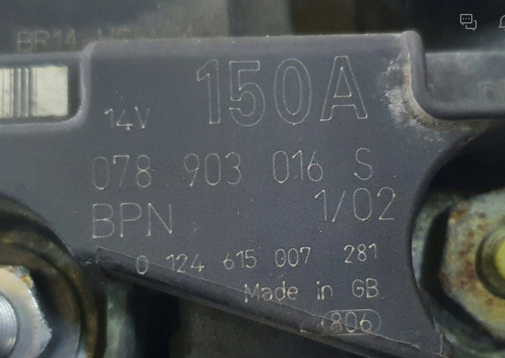

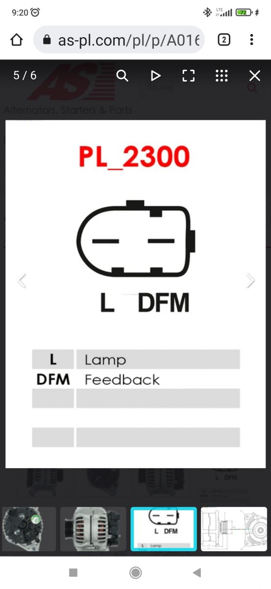

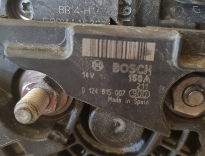

    Zaczął mi piszczeć alternator, mam na półce trochę nowsze z 3.0 ASN i sprawne, chciałem go założyć tylko mają różne oznaczenia wyjścia DF i DFM, czy to jest to samo i można podłączyć normalnie czy nie podłączać wcale?
  • #3 19847790
    hubos21
    Mój alternator to jest starego typu BOSCH z tym małym zwykłym regulatorem, taki sam alternator jest w 2.8 tylko 120A nr alternatora 0123520019 077903015K
    Tamte alternatory są z silnika 2.4 i 3.0 z tymi nowszymi, dużymi regulatorami, nr alternatorów 078903016S 0986044480
    I regulatory

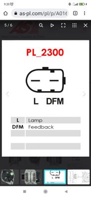

  • #4 19847810
    andrzej20001
    Standartowe piny L i DFM.

  • #5 19847997
    hubos21
    To wiem czyli DFM i DF to są te same wyjścia monitorujące obciążenie alternatora.

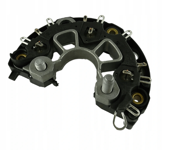

    Jest mi w stanie ktoś powiedzieć czy połączenia mostka prostowniczego w tych alternatorach są tylko zaciskane czy jakoś zgrzewane bo lutów tam żadnych nie ma, musiałem go zdjąć żeby zamienić śruby i nie wiem czy trzeba to lutować, w starszych zawsze były lutowane ale inaczej to wyglądało
    AUDI A8 D2 - zmiana alternatora, oznaczenia DF i DFM
    #7 19874548
    decybel91
    Tak trzeba lutować. To jest zakuć jak orginalny i dać cyny aby nie puściło.
    #8 19874676
    andrzej20001
    Fabryczne zgrzewanie. Oczyścić i zalutować
