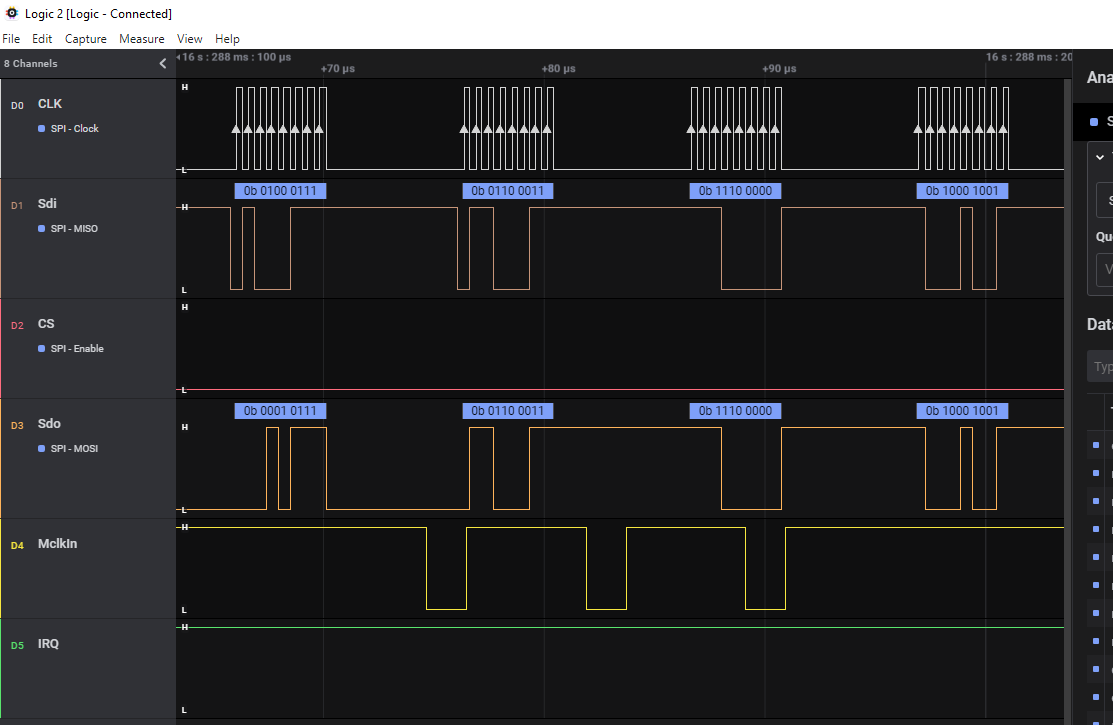

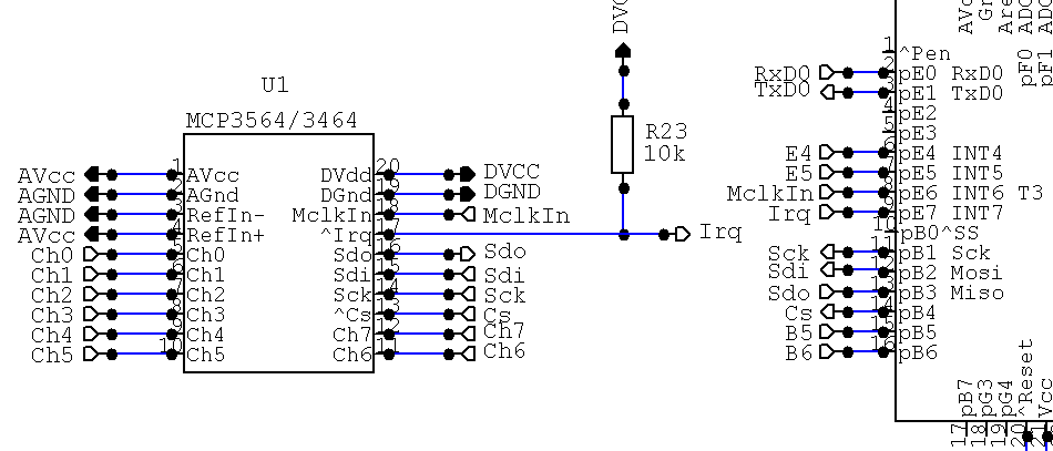

próbuję uruchomić komunikację z ADC 24bit MCP3564.
Układ podłączony pod sprzętowe SPI, sygnał CS podłączony pod port B.4.
Niestety nie odczytuję poprawnie danych pomimo iż dane wysyłane fizycznie zgadzają się z programem:
Zgaduję że coś źle jest w konfiguracji ADC bo nie wystawia sygnału IRQ ale nie umiem znaleźć przyczyny.
