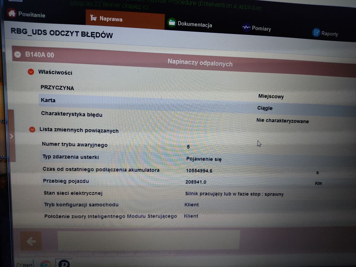

    Mam taki błąd bo diagnozie Diagbox. Co trzeba zrobić żeby się go pozbyć?. Pasów i napinacze działają normalnie

    Znasz historię auta? Czasami nie było walone? To że pasy działają normalnie niepowiedziane że napinacz jest sprawny. Można łatwo sprawdzić czy napinacz był odpalony, a jak nie był to może kostka zaśniedziała.

    Sensor wymieniony. A błąd ciągle aktywny. Jedyne co zauważyłem jeszcze to . W kalkulatorze napinaczy napis"zneutralizowano" . Jak to zmienić?

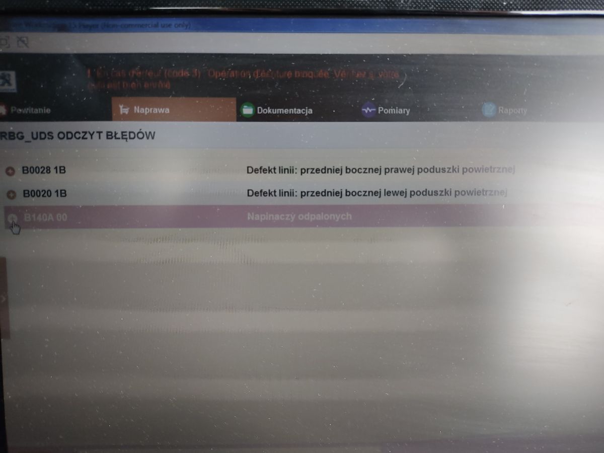

    Co to za auto ? Rozepnij wtyczki pod fotelem kierowcy i czytaj błędy srs

    Peugeot 308 T9 2016 rok. Zobaczymy posprawdzam wtyczki . I jakie błędy będę po odłączeniu napinaczy

    Po odpięciu wtyczek takie błędy. A w kalkulator pokazuje odpalone napinacze. Po podłączeniu sprawdziłem rezystancję wszędzie się zgadza. Czyżby sensor źle wymazany?

    Czyli auto było robione. Co wymieniałeś ? Trzeba jeszcze sprawdzić same napinacze co pokaże po wypięciu wtyczki. Możliwe że źle zrobiony.

    żle ,, zamontowany'' nowy sterownik
    taka mała podpowiedz
