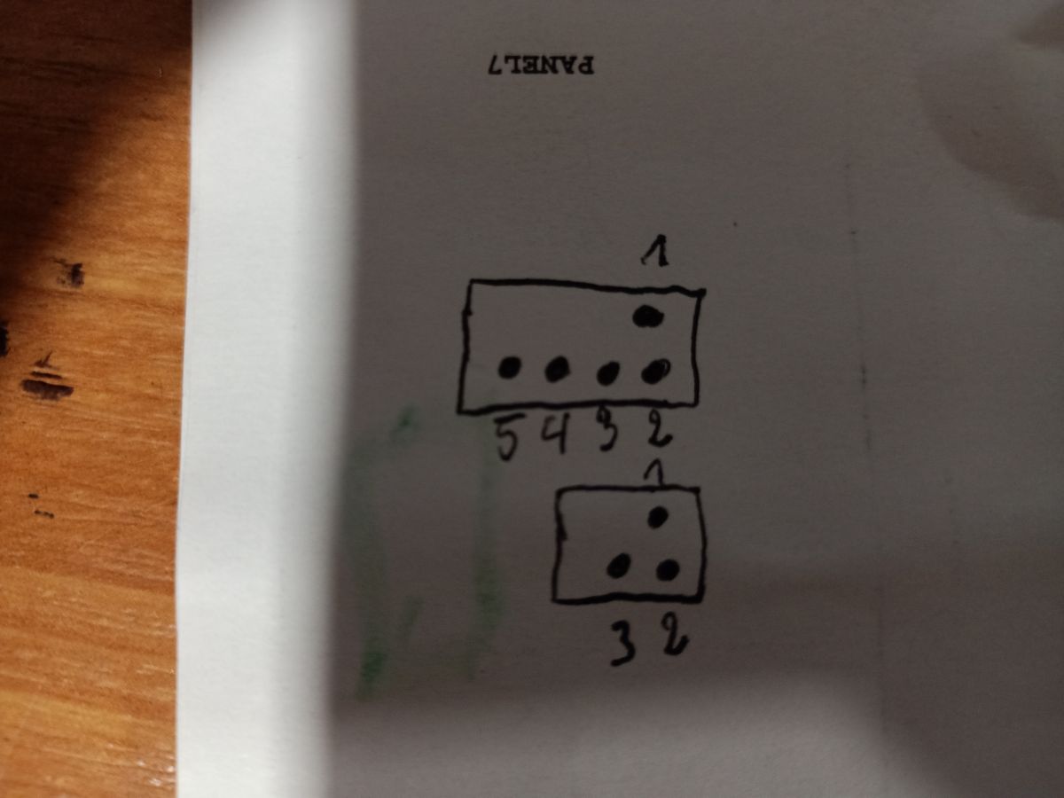

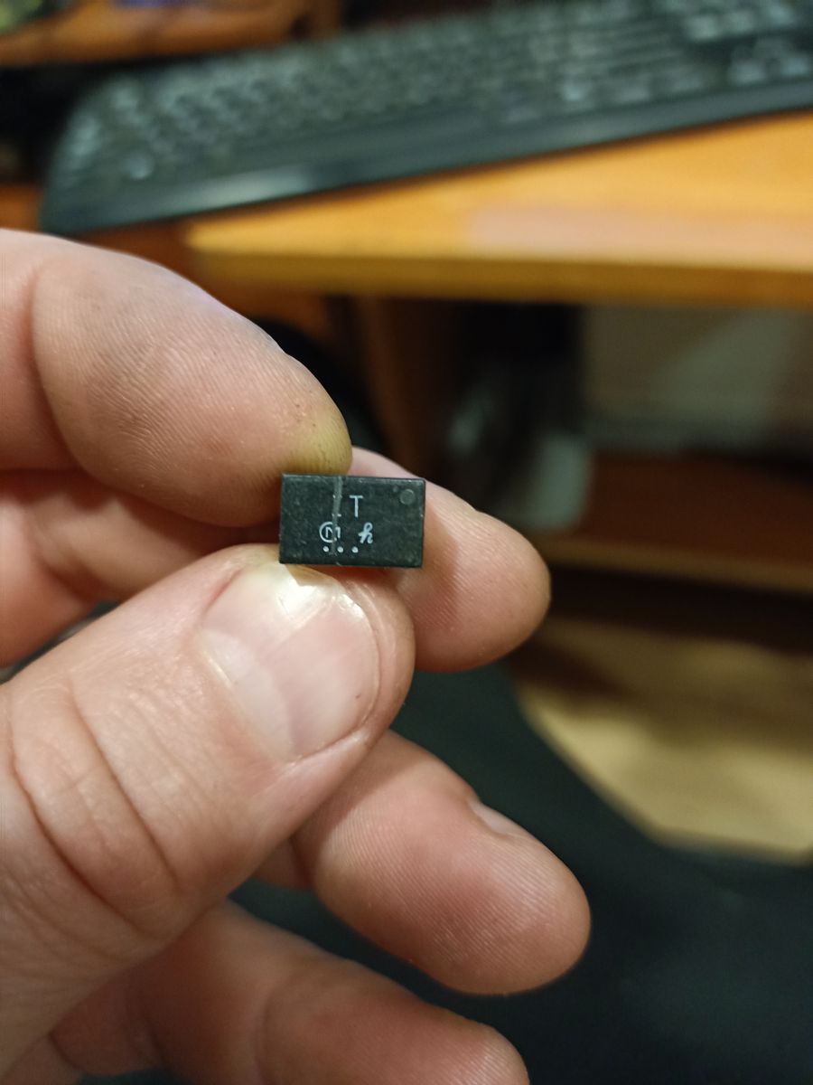

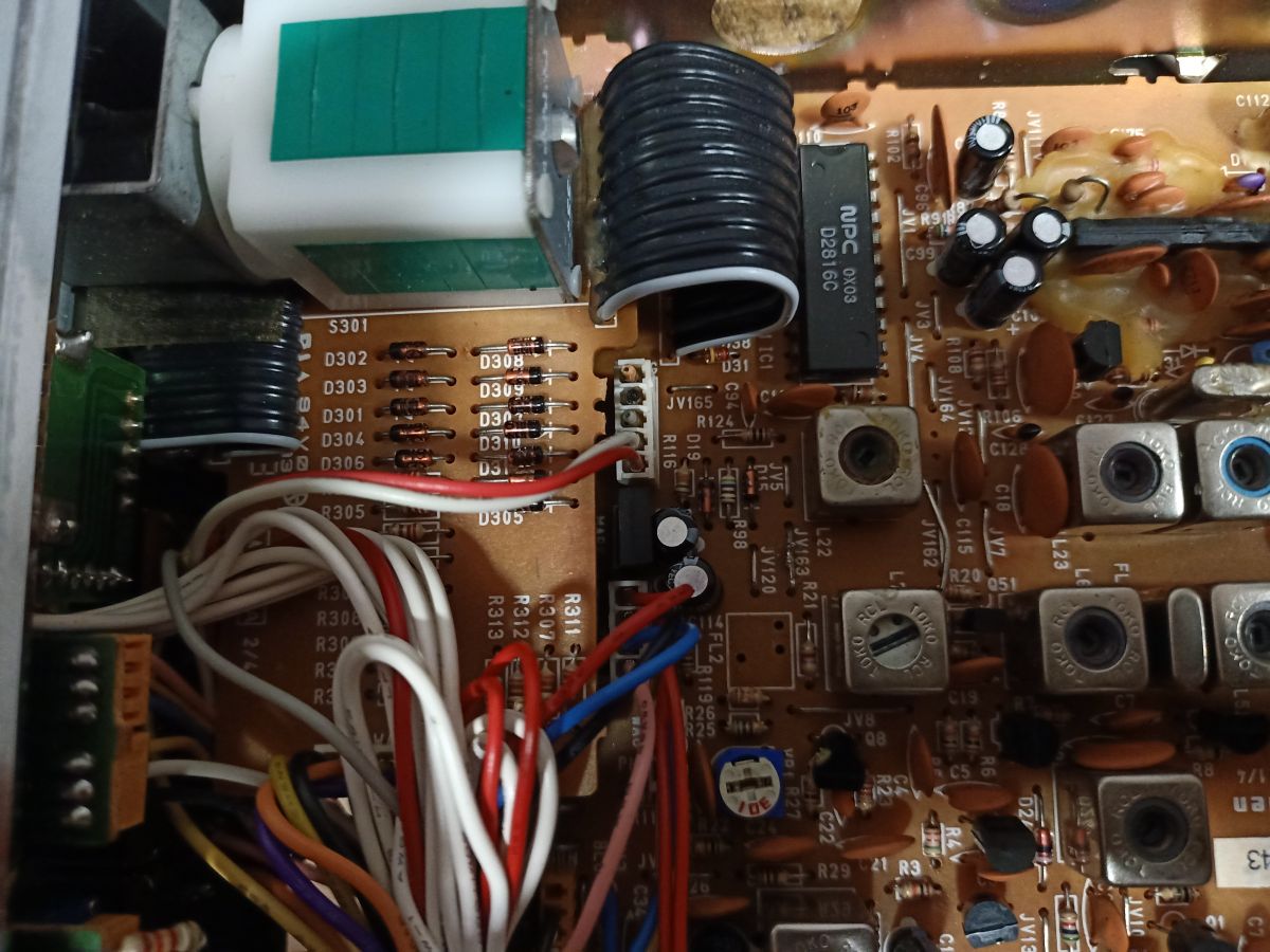

    Radio nadaje i odbiera, ale odbiór jest słaby i dziwnie słychać. Ktoś kręcił L22. Nie mogę znaleźć informacji od czego jest. Dodatkowo filtr 455 oryginalnie jest na trzy nóżki, a ktoś włożył na 5 nóżek, chyba murata. Jaki tam oryginalnie siedzi filtr?

    Nie bez przyczyny napisałem ten temat w dziale dla początkujących. Chyba ktoś pomylił nóżki filtra przy lutowaniu.
  • #5 19849300
    Lukas32
    Tak jak pisałem wcześniej, ktoś źle wlutował filtr 455. Wstawiłem trzy nóżkowy murata i chyba jest ok. Sprawdzę jeszcze jutro w mieście. (ja mieszkam na wsi i niezbyt dużo się tu dzieje na radiu)
    A od czego jest filtr L22?
    Uniden PC 78 LTW: Regulacja L22, wymiana filtra 455 - trzy czy pięć nóżek?
    Ktoś wlutował tak
    1 do 1
    2 do 2
    3 do 3
    4 wolny
    5 do 2
    W filtrze 5 nóżkowym nóżki 2,3,4 to masa.
    Wg mnie powinno być
    1 do 1
    2,3,4 do 2
    5 do 3
