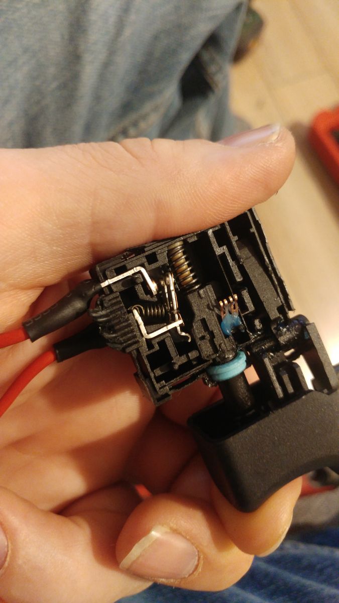

  • #10 20126094
    ijido

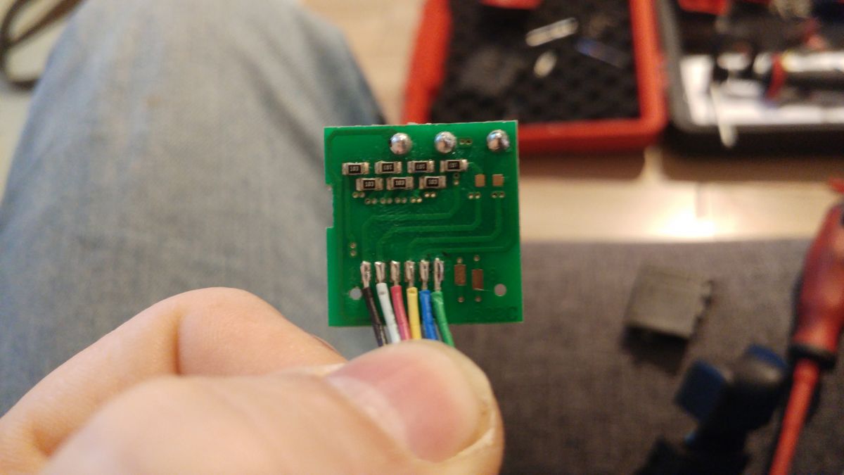

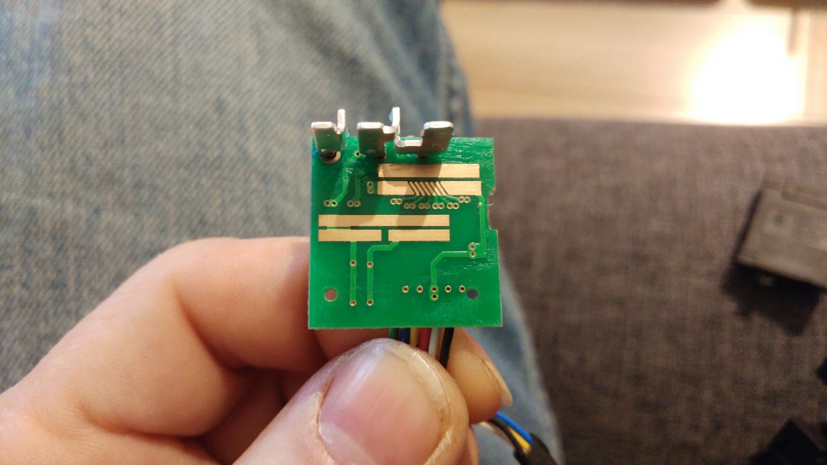

    Ale do silnika idą tylko te 3 grubsze kabelki co są wlutowane między mosfetami. Te dużo kabelków to idzie od włącznika do płytki. A włącznik wewnątrz na taką płytkę po której suwa się zestyk. I ona jest jedną linia ciągła a druga ponacinana i pewnie każde nacięcie to skok obrotów.

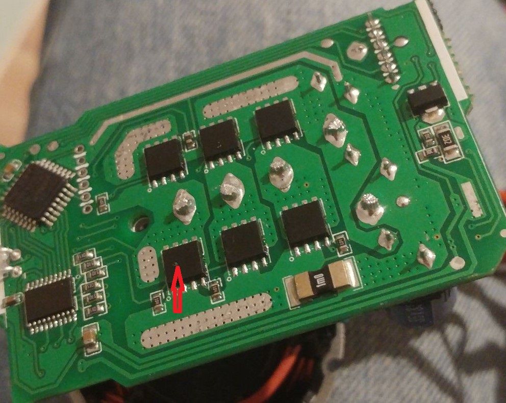

  • #11 20129097
    wojtek 9007

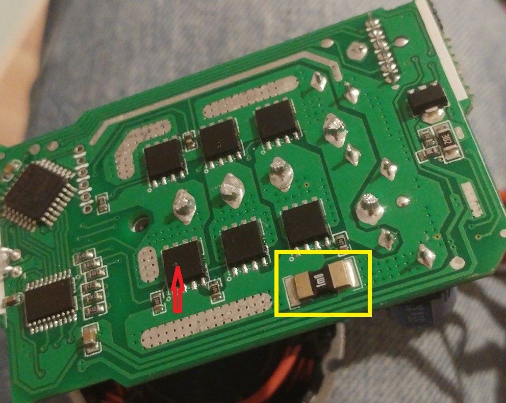

    Witam - Proszę zamieścić fotkę tego włącznika albo podać typ .
    Czy ten mosfet jest uszkodzony , bo ma takie zgrubienie ?

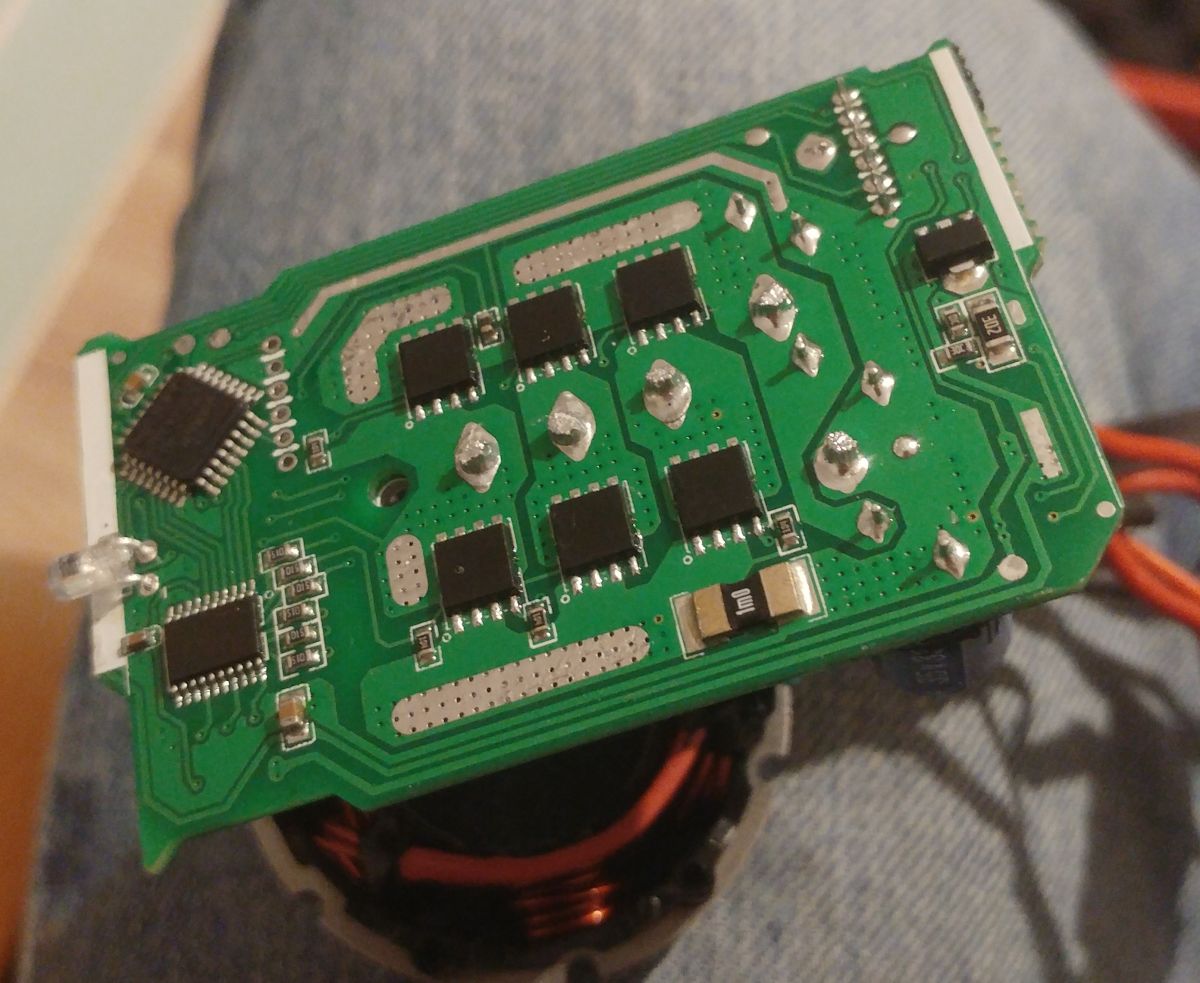

    ijido
    Nie zwróciłem uwagi na tą małą kropkę na tym mosfecie.

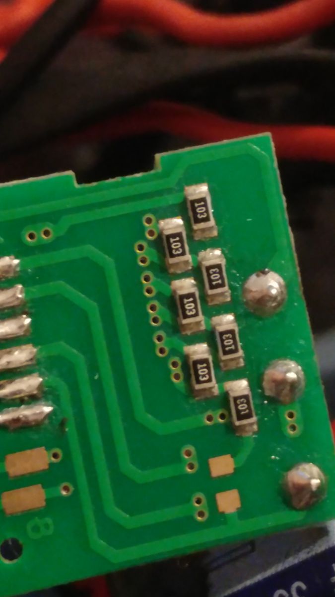

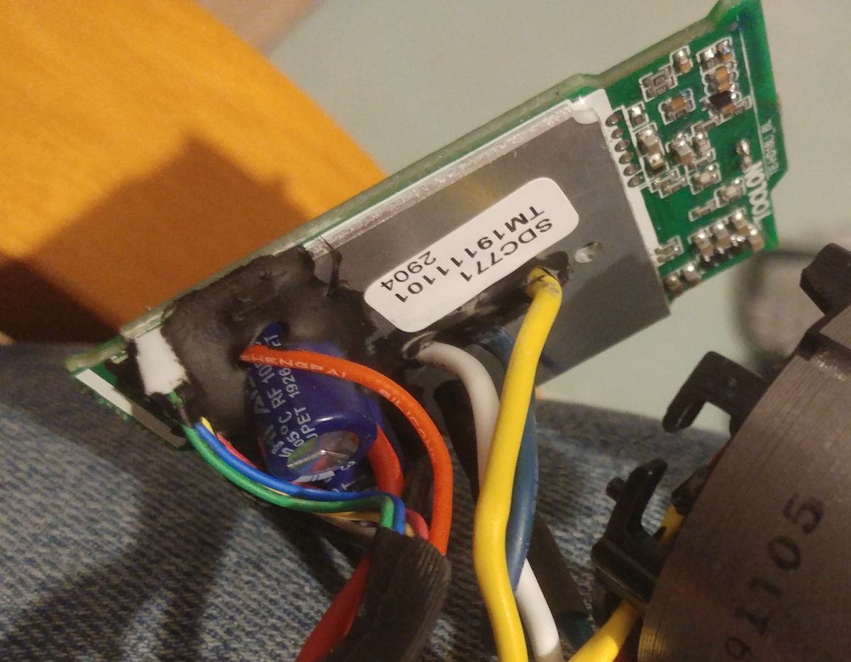

    A tu przycisk nawet wewnątrz i cala elektronika ze stojanem.

  • #13 20129954
    wojtek 9007
    Witam - bardzo dobre i wyrażne fotki , proszę sprawdzić mosfety oraz ten zaznaczony rezystor .

    ijido

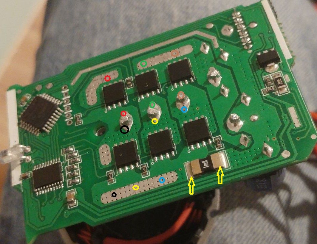

    A czy możesz mi opisać jak sprawdzić te mosfety? I ile powinien men ten rezystor? Moja biegłość z elektroniki jest średnia, ale jak ktoś mi powie co i jak to zrobię bez problemu.
  • #15 20131177
    wojtek 9007
    Witam - praktycznie to tranzystor powinien być wylutowany ale te małe SMD to nie jest tak prosto wylutować.
    Proponuję sprawdzić multimetrem na płytce ,multimetr ustawić na zakres (dioda ,buzer )i i sprawdzić między
    punktami czarny z czarnym , żółty z żółtym , niebieski z niebieskim i tak dalej sprawdzać w dwie strony .
    Natomiast ustawić multimetr na pomiar rezystancji i zmierzyć pomiędzy wektorami w kolorze żółtym .

  • #16 20132008
    ijido
    Z wylutowaniem nie ma problemu.
    To, że nie tak bardzo znam się na elektronice nie znaczy, że nie umiem zdemontować jak i wlutować ponownie.
    Jeśli ktoś mi opisze co mam z czym zmierzyć i jakie wyniki powinienem otrzymać czy to na płytce czy elemencie zdemontowanym to tak zrobię i podam co mi wyszło.
  • #17 20132092
    wojtek 9007
    Witam - opisałem co z czym zmierzyć ,a wyniki proszę zamieścić .
