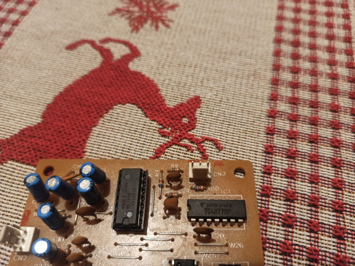

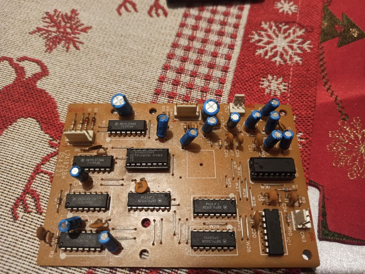

    Witam, po ściągnięciu schematu z elektrody jest błąd w schemacie, mianowicie brak schematu płytki samplera.
    Potrzebuję Dowiedzieć się gdzie i jakie scalaki mają być ponieważ było grzebane. Po aplikacji ściągniętych z internetu i tak mi nie pasuje. Ktoś wypiął stabilizator 5V celem by nie buczało podczas miksowania piosenek.
    Dodano : 11.02.2022
    Są tam części takie jak
    MSM6389B Ciężko dostępny. Resztę na aliexpres dostanę.
    W innych gemini bo szukam już się łapię jak tonący brzytwy widnieje scalak MSM6389C, MSM6389RS -
    Dostępne są MSM63V89C oraz MSM6389C różnią się obudowami ale jakby tak na pająku do podstawki go wlutować i włożyć do mojej płyty. Dobry pomysł ?
    Próbuje się jakoś ratować ;-)
