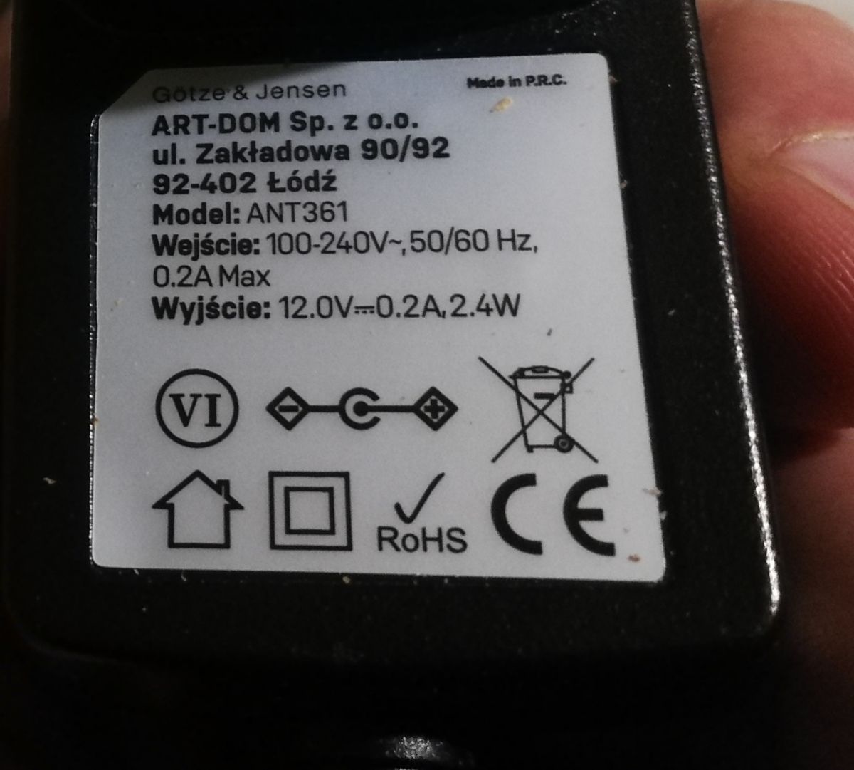

  • #2 19850833

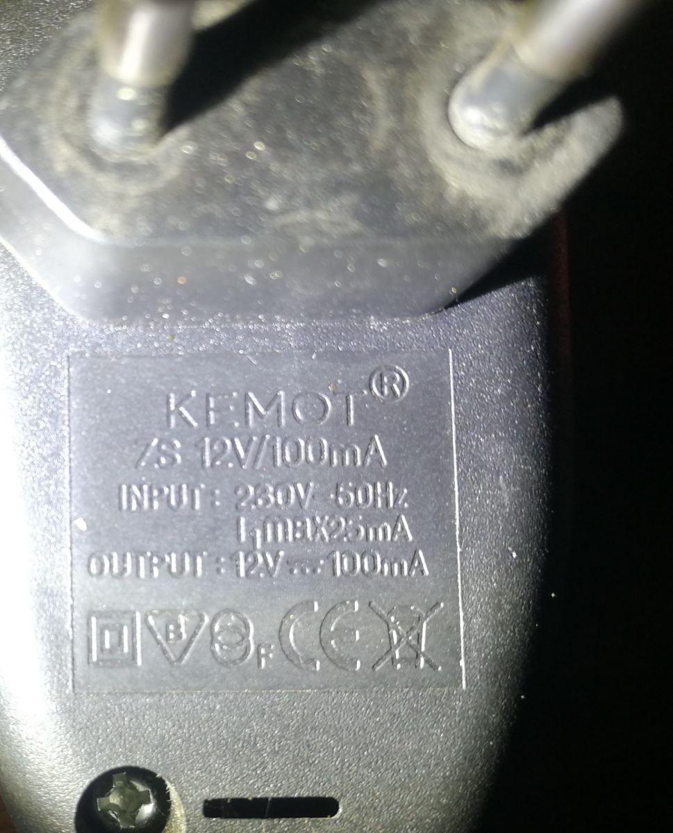

    krzysiozak
    Pokaż zdjęcia jak to podłączyłeś, wszytko co bierze udział.
    Zasilacz powinien być ten z zestawu!
    Mogą się różnić napięciami, mogłeś nawet spalić wzmacniacz.
    Podaj parametry napięcia w obu zasilaczach, i biegunowość.
    Pomiar ciągłości to rzecz trywialna, z jednej strony miernik, żyła środkowa i oplot, z drugiej strony robisz zamknięcie obwodu.
    Zasilacze jakie spotkałem to 5 V, 9 V i 12 V. stosowane przy antenach.
  • #3 19851005

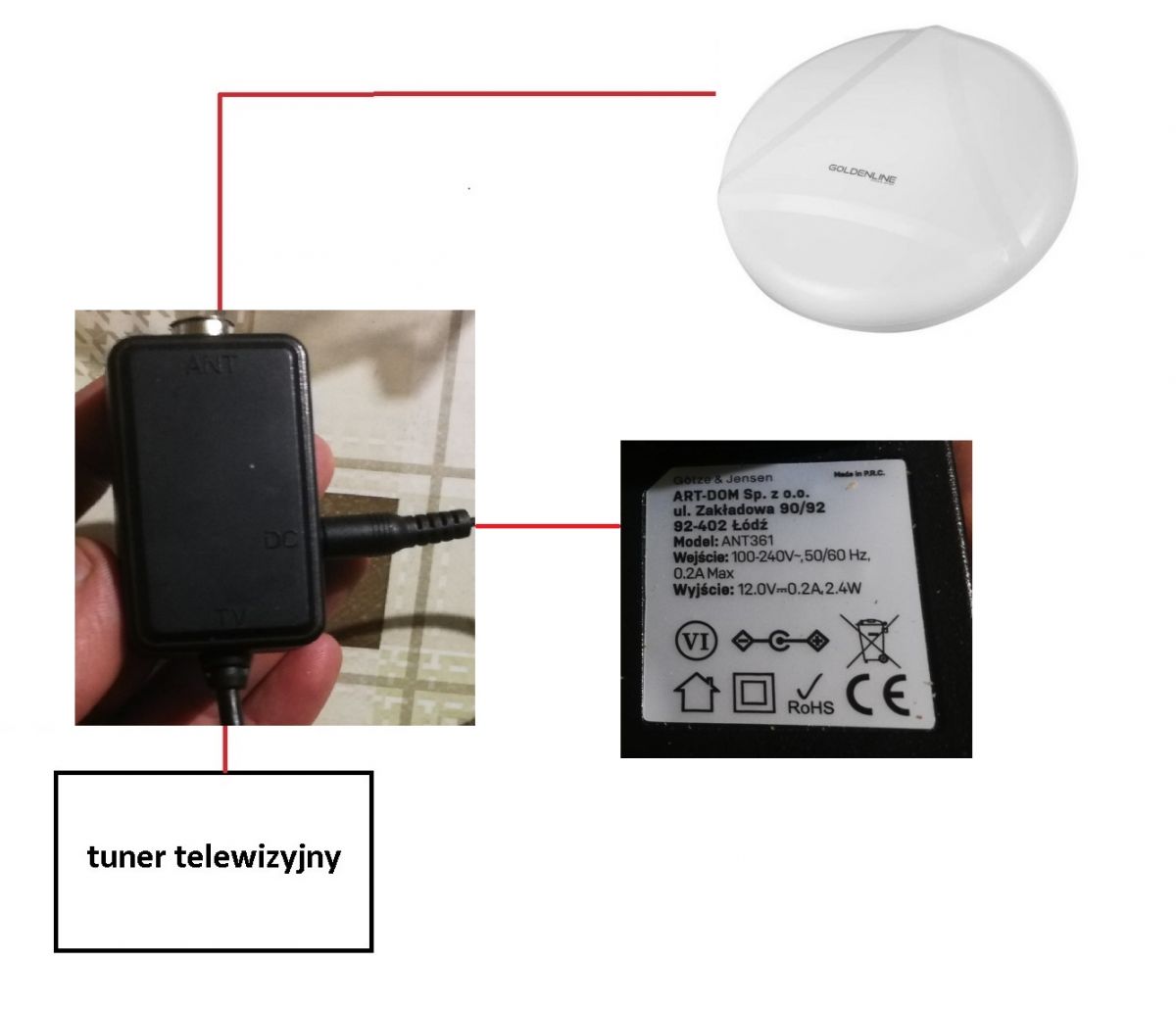

    sad_madman

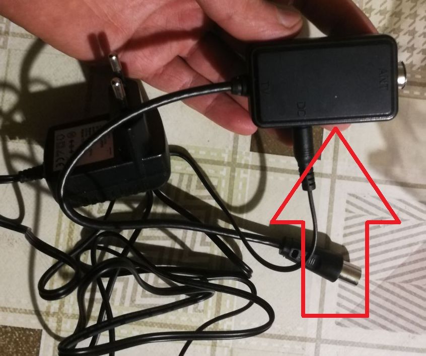

    To jest nowy zasilacz:
    Brak sygnału po montażu anteny GOTZE&JENSEN ANT361: jak sprawdzić przewód?

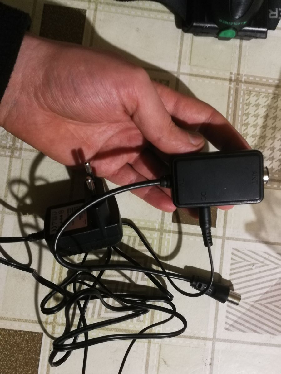

    Tak wygląda wzmacniacz do niego:

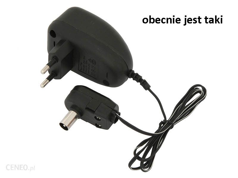

    To jest stary zasilacz:

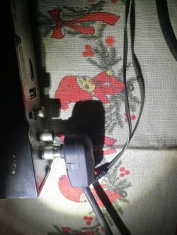

    Tak wygląda obecny wzmacniacz (o ile to się tak nazywa), na obudowie ma tylko napis 750. Tak jest to podłączone do tunera.
  • #4 19851146
    _kli_
    Poziom 40  
    To nie jest żaden wzmacniacz, tylko wtyczka separatora. Jeżeli przewód antenowy idzie od niej prosto do anteny, to nie ma ona teraz żadnego wzmocnienia.
    Nie kombinuj, tylko podłącz zasilacz i wzmacniacz, które dołączone są do zestawu.

    sad_madman
    To po co taka wtyczka jest podpięta pod zasilacz ? Dlatego zakładałem, że jest to wzmacniacz.
    Aby przewodem antenowym zasilić wzmacniacz (i tutaj nie może być zwarć także przypadkowych).
    Wtyk separatora jest po to, by zasilanie szło po przewodzie antenowym do wzmacniacza przy antenie i by równocześnie blokować jego przepływ na gniazdo antenowe w odbiorniku.

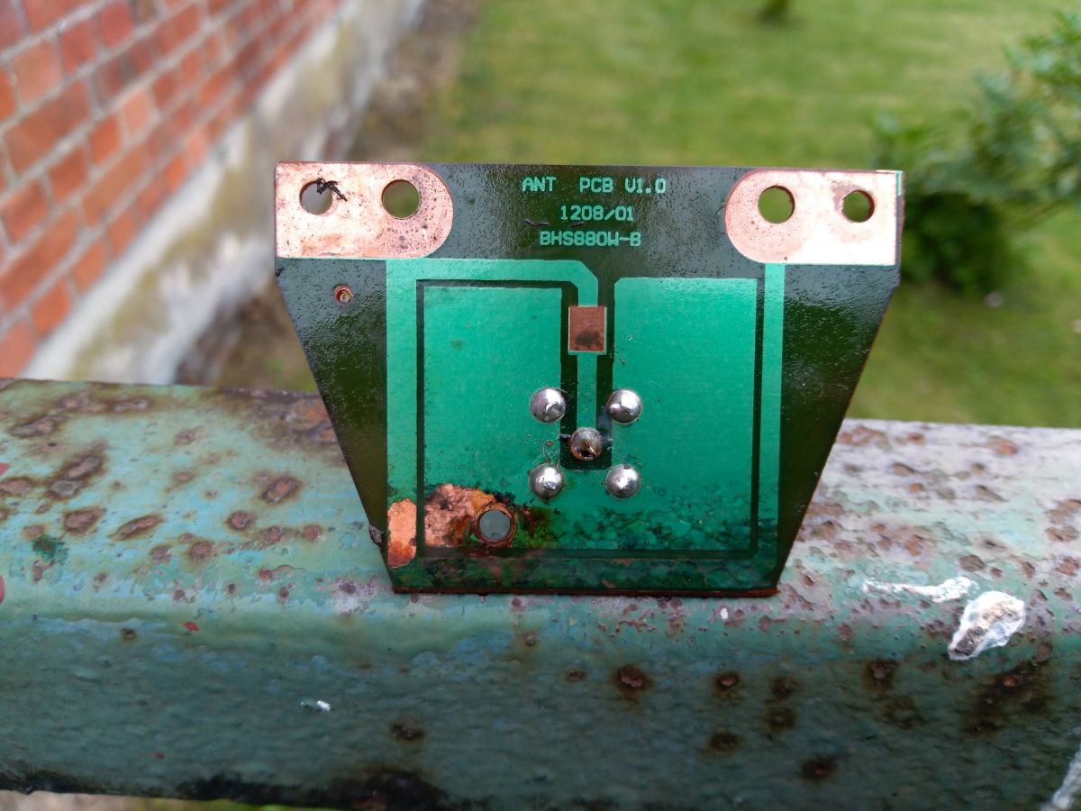

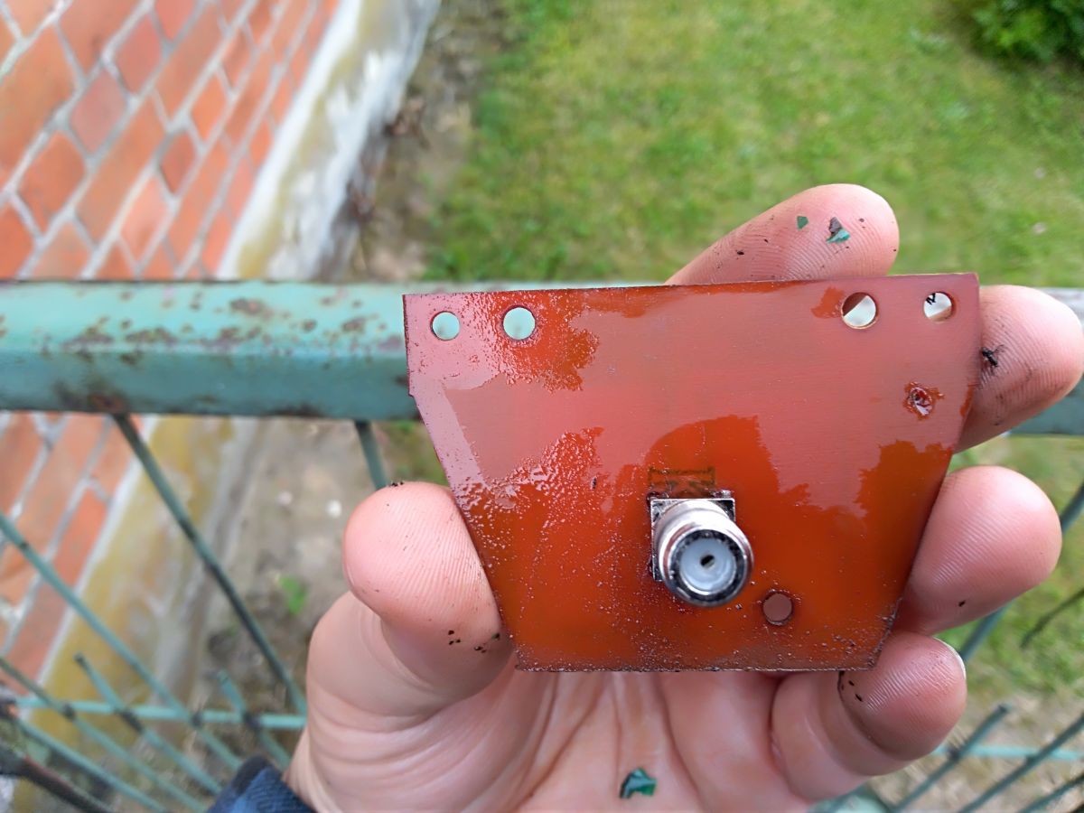

    Tak wyglądała stara płytka, która była wymieniona na inną:
    Brak sygnału po montażu anteny GOTZE&JENSEN ANT361: jak sprawdzić przewód? Brak sygnału po montażu anteny GOTZE&JENSEN ANT361: jak sprawdzić przewód?

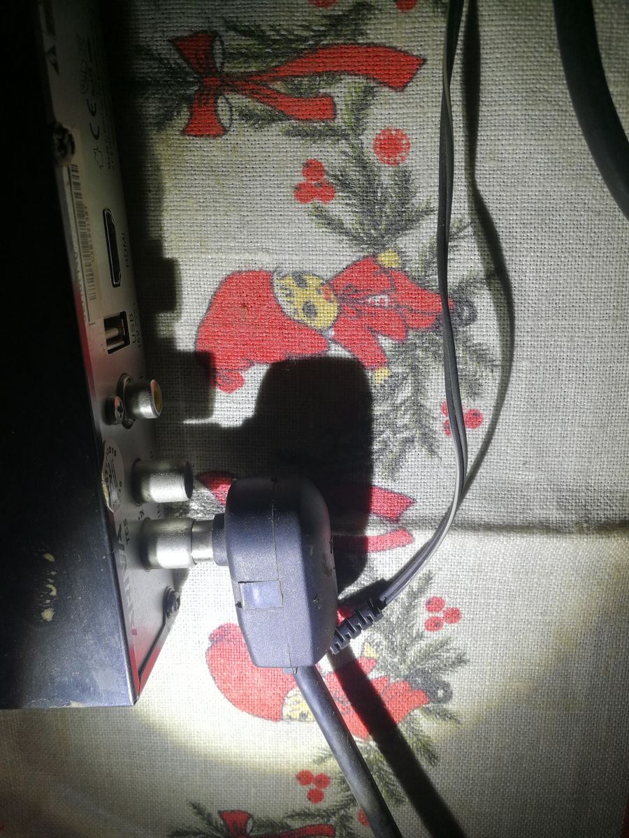

    a od strony tunera to co wcześniej wrzucałem - czyli złączka kątowa, w której jest jakaś płytka podłączona do zasilacza.

    _kli_
    Poziom 40  
    Czyli jednak miałeś symetryzator (na zdjęciu po prawej, wzmacniacz po lewej)
    Antena to zapewene jakaś AX i na wietrze miała prawo się rozlecieć.
    Czyli cały czas zasilałeś symetryzator, który nie wymaga zasilania. Na dodatek mogło to negatywnie wpłynąć na odbiór.

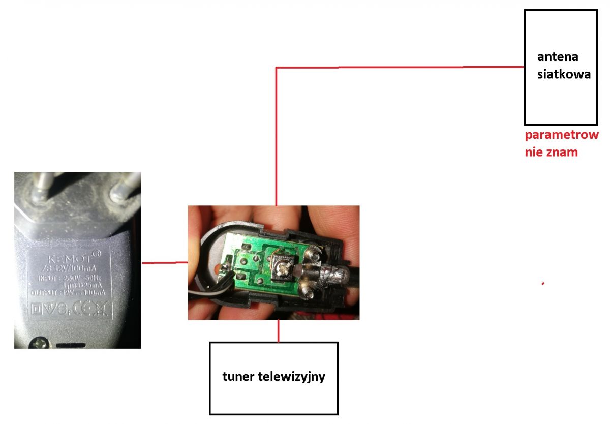

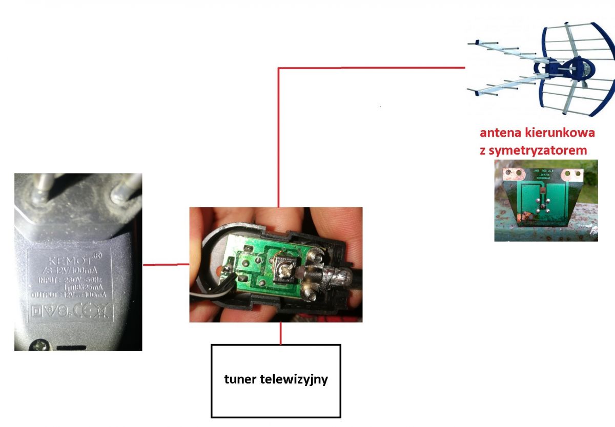

    Wyjaśnię genezę tego wszystkiego. Układ pierwotny wyglądał tak:
    Później antena została wymieniona na inną (w sumie już nie pamiętam powodu). Po jakimś czasie łapał tylko kanały z jednego MUX-a i była wymieniana płytka symetryzatora. Po wymianie wszystko hulało. Mniej więcej antena tak wyglądała jak na zdjęciu z internetu ale nie była to tak.
    W momencie pisania postu na forum układ wyglądał jak poniżej. Była kupiona antena ze względu na to, że stara uległa uszkodzeniu podczas wiatrów (chociaż gołębie też się ku temu przyczyniły pewnie).
    W tym układzie nie widział żadnego kanału a poziom sygnału i jakość cały czas były na 0.

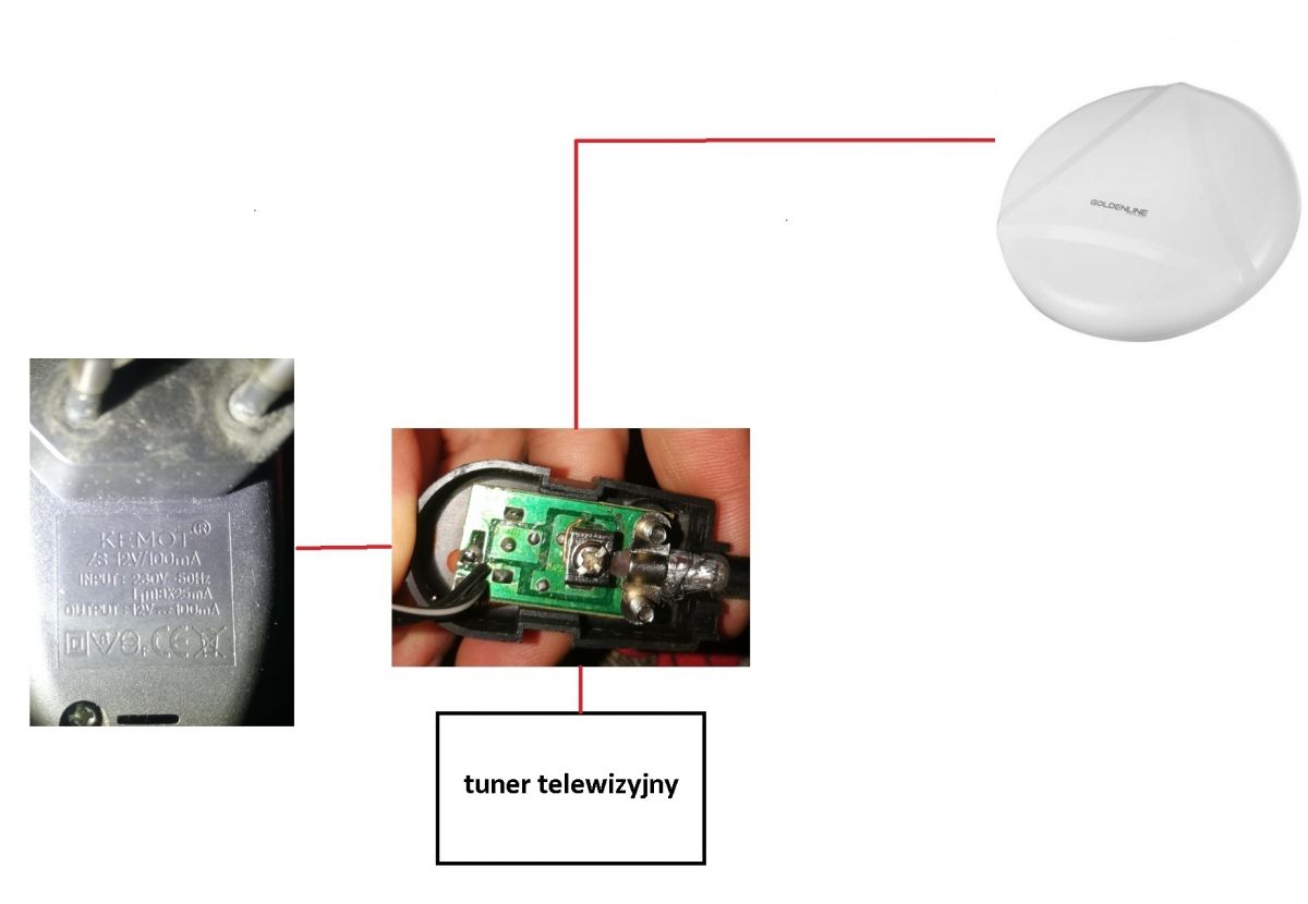

    Teraz zmieniałem na ten układ:
    Zobaczył kanały ale muszę jeszcze ustawić antenę.
    Czyli ogólnie wszystko jest na dobrej drodze.

    1. Z tematu dowiedziałem się, że ta zasilana złączka kątowe przy tunerze to separator antenowy. To chroni przed ewentualnymi przepięciami ze strony anteny (np. piorun w jakieś odległości) ? Chyba, że zupełnie źle googluje i chodzi o inne typy separatorów.
    2. Dobrze rozumiem, że jeżeli w tej siatkowej (ta pierwotna antena) był wzmacniacz to musiał on mieć własne zasilanie czy pochodziło one z tego separatora ?
    3. Czy wzmacniacz jest tylko wzmacniaczem czy może być połączony z symetryzatorem ? Kiedy w ogóle stosuje się dany typ rozwiązania ? Bo rozumiem, że skoro wzmacniacz kosztuje grosze a symetryzator też to jest jakiś powód dla którego występuje taka wersja czy też taka. W mieście na wzmacniaczu osiągniemy gorszy odbiór niż na symetryzatorze ? Ewentualnie czy w ogóle jest jakiś układ gdzie nie ma tego ani tego ?
  • #15 19853048
    mczapski
    Poziom 40  
    Ad p. 1 Nie. On ma za zadanie oddzielić napięcie zasilania wzmacniacza od sygnału odbieranego.
    Ad p. 2 Dokładniej z zasilacza ale przez konstrukcję separatora. Stąd nazwa separator.
    Ad p. 3 Co do praktyki wzmacniacz montowany bezpośrednio przy dipolu zawiera w sobie symetryzator. A symetryzator ma za zadanie dopasowanie oporności dipola do wejścia antenowego odbiornika. Gorszy odbiór przy zastosowaniu wzmacniacza raczej wiąże się z mocnym sygnałem, czy;i poziom sygnału wykracza poza czułość odbiornika. Można sobie wyobrazić i nawet stosować bezpośrednie połączenie dipola z odbiornikiem ale występuje tzw niedopasowanie bowiem standardowy dipol charakteryzuje oporność falowa rzędu 300 Ohma wejście odbiorników raczej 75 Ohm..

    gumisie
    Nie wnikając w szczegóły, obrazek nr.4, przedstawia prawidłowy montaż tego zestawu.
