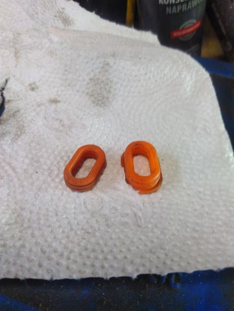

    ociz
    Przykład z dziś nie działającego silniczka hamulca.
    Jełopy pryskają odrdzewiaczami wszędzie gdzie się da, przez to piny korodują i uszczelki puchną.
    Passat B6 nie ma napięcia na prawy silniczek hamulca ręcznego
    Po lewej normalna uszczelka wtyczki, po prawej spuchnięta.
