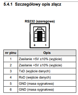

    Witam, potrzebuje wykonać kabel do kasy fiskalnej posnet binga (wersja kasy bez usb)
    Chciałem zakupić taki kabel, lecz lokalnie jest on nie do zdobycia, a zamówić już nie zdążę.
    znalazłem temat o takim kablu z wtykiem rj45 , lecz potrenuje tego na rj-12. w instrukcji od kasy są opisane wyprowadzenia po stronie rj 12 :
    1 Zasilanie +5,2V/0,5A ±10% (wyjście)
    2 Zasilanie +5,2V/0,5A ±10% (wyjście)
    3 TxD (wyjście danych)
    4 RxD (wejście danych)
    5 GND (masa sygnałowa)
    6 GND (masa sygnałowa)
    potrzebuję opisu złącz po stronie rs232.
    w temacie o z rj45- była informacja ze wystarczy kabel 3 żyłowy tylko po stronie rs232 trzeba zrobić zworki.
    pozdrawiam i z góry dziękuje z pomoc.

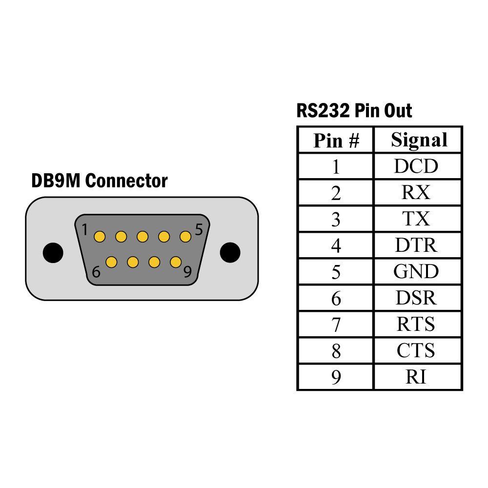

    #2 19851045
    Pedros050
    RS 232 opis wyjść.

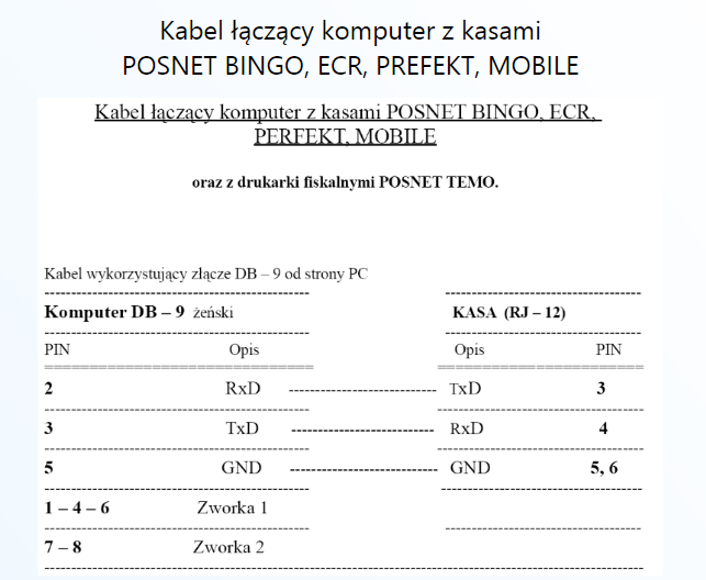

    Zgodnie ze schematem z postu Link kolegi DiZMar
    Po stronie rs232 łącze ze sobą piny 1-4-6 i 7-8
    pin 9 zostaje zostaje nie podłączony
    pin 5 łącze z pinem 5 po stronie wtyku wtyku rj12
    i nie wiem czy RxD łączyć z RxD czy z TxD.

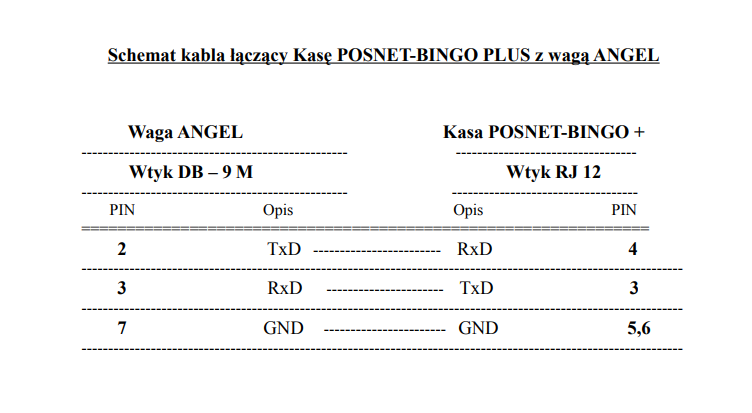

    Znalazłem schemat takiego kabla do podłużnie wagi i chcę się upewnić czy ten do pc jest taki sam
    Posnet Bingo hs ej - Potrzebny kabel rj12 rs 232 do podłączenia z komputerem

    #6 20032158
    krokodyl_odpada
    Problem w kablu. Powinno być
    3-2
    4-3
    5-5
