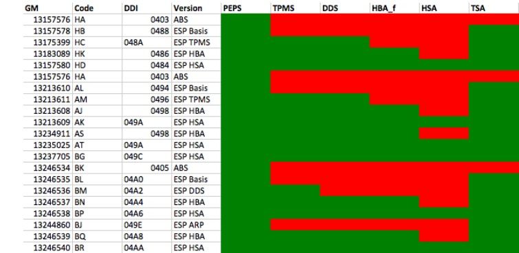

przełożyłem pompę ABS która posiada maksimum opcji w tym DDS (który zadziałał od strzała) oraz HSA który nie działa - pompa zgłasza błąd:
- C0287-00 Longitudinal Acceleration Sensor Circuit Malfunction.
Obstawiłem że mój Yaw Rate sensor jest tej funkcji pozbawiony (13 257 072 - AA), więc kupiłem 13 208 665 - BB. Problem jaki się pojawił to konektor - wersja BB ma 6 pinów a mój miał 4. Zmierzyłem multimetrem podobieństwa i odkryłem że częściowo pinout w następującym czujniku jest taki:
Czujnik po wypięciu pinów z starego konektora i włożeniu ich pin po pinie działa tak samo jak stary czujnik, czyli nadal wywala błąd longitudinal sensora. Wtyczki są w systemie Tyco, wariant 6pin to 1-967616-1 - już do mnie leci z chin.

Update: Znalazłem na aukcji czujnik z uciętą wtyczką która.... nie ma obsadzonych dwóch pinów o których mowa, i jest jednym z trzech wariantów czujników jakie występowały. Numer czujnika 13208666 - BA. Poczekajmy aż przyjdzie i go zamontuje, może ten zatrybi? Ale tak to jest jak niczego nie ma nawet na zagranicznych forach. Jestem jedyny który się w tym babra?
