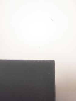

    Cześć, piszę tutaj, bo już wychodzę z siebie.
    Kupiłem drukarkę Ender 3 V2 żeby zastąpić wysłużoną i lepiona na wszystkie sposoby Anet A6.
    Problem mam następujący, na wydruku, na pierwszych warstwach pojawiają się farfocle z filamentu, oraz powierzchnia wygląda jakby była ciągle strugana przez dysze. Dzieje się tak niezależnie od użytego filamentu, używam PETG i ASA. Ekstruder kalibrowałem bardzo dokladnie, dysza wymieniona. Zdjęcie przedstawia wydruk z ASA, 3 warstwa, flow ustawiony na 97,5% w Curze
    Problem uwydatnia się najbardziej przy druku 3 warstwy.
    Dodam że górne warstwy, kładzione na meshu są jak najbardziej w porzadku, chyba że wydruk zostanie zepchnięty wczesniej ze stołu przez te farfocle (dysza struga wydruk, wióry gromadzą się na niej, aż w końcu się odkleja i zostaje na wydruku).
    Moze ktoś miał podobny problem ? Ewidentne problem leży w drukarce (albo kalibracji), na Anecie nie było podobnych niespodzianek.
    Będę dozgonnie wdzięczny za każdą pomoc, od pół roku się z tym już męczę.

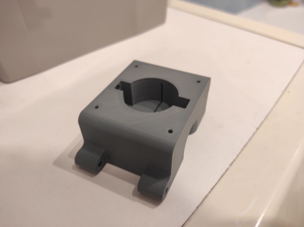

    Dziękuję za wskazówki, kostkę kalibracyjna drukowałem, wymiary są zachowane. Niestety PLA nie posiadam, jedynie PET-G.
    Co do pierwszej warstwy, wychodzi ona w 99% przypadków nienagannie. Problem zaczyna być widoczny przy druku warstwy 2, 3, przy 4 warstwie powoli zanika.
    Jeśli chodzi o PETG, wydruki wyglądają bardzo podobnie, temperatura dyszy 240°C stół 70°C, prędkość druku 50mm/s infill, top/bottom 25mm/s.
    Wieczorem, albo jutro z rana wydrukuje kilka próbek z PETu, żeby uwidocznić problem. (1, 2, 3, 4 ,5 warstw infill 100%)
    Wydruk ze zdjęcia, końcowi wygląda tak, tylko trzeba było skrobać te farfocle w trakcie druku na początku. Infill 20%. Widać że filamentu na górze miejscami jest nawet za mało.

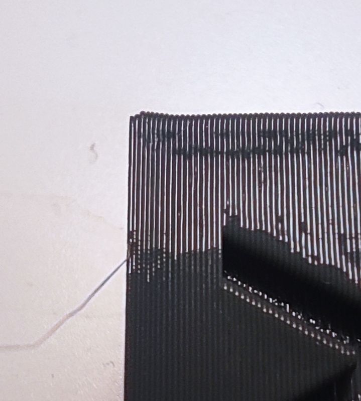

    Ja już nawet podejrzewam nierówno wykonana śrubę trapezową (brak liniowości ruchu osi Z)
    Odpowiadając na wcześniejsze pytanie, PETG mam od Spectrum, na Anecie drukowałem nim bez żadnego problemu.
    Zauważyłem jeszcze jedną niepokojąca sprawę, wydruk na dole, gdzie wypełnienie wynosi 100% jest prawie miliimetr szerszy, wygląda na to, jakby filamentu na pierwszych warstwach było stanowczo za dużo.
    Dodam że sprawdzałem ustawienie "flow" wszędzie jest takie same (100%).
    Dodaje zdjęcie powyższego efektu.

    W pierwszych warstwach wypełnienie jest 100% i zbyt duża ilość podawanego filamentu i niema gdzie się "pomieścić"?
    Zmniejsz flow dla pierwszych warstw.

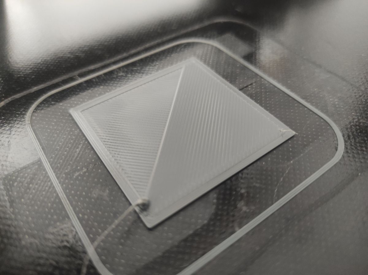

    Bingo, mamy to ! Pół roku użerania się z drukarką, i w końcu (chyba )
    jest dobrze.
    Pomijam krzywa ramę, udało mi się to wyprowadzić, ale winnym okazał się być firmware. Os Z gubiła kroki na początku druku.
    Po aktualizacji, warstwa 2/3 wygląda jak na zdjęciu poniżej.
    Jeszcze raz dziękuję za wskazówki, bez was bym jeszcze długo nad tym siedział.
    (Ta kluska filamentu, to przerwany druk)

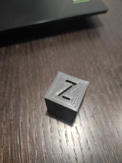

    Kostka już jest, temperatura 245°C flow 100% grubość top/bottom 0,8mm ściany 1,6 wypełnienie 30%
    Wymiar Z 19,94mm
    Wymiar X 20,08mm
    Wymiar Y 20,03mm
    Wymiar X u podstawy 20,24mm
    Wymiar Y u podstawy 20,12mm
    Drukuje właśnie kostkę przy wypełnieniu 100%, na oko już widzę że jest ten "stopień". Na wymiary trzeba jeszcze chwilę poczekać.
    Wydrukuje jeszcze kostkę bez ściany dolnej, pustą w środku, zobaczymy czy problem wystąpi.

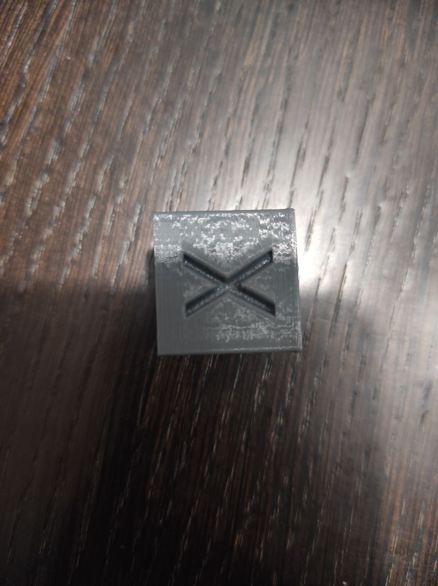

    Jak widać, pomimo 100% wypełnienia, druk nadal jest szerszy na dole. Na moje oko najszerszą jest 4 warstwa, potem przez następne 4 warstwy spada do wymiaru nominalnego.

    Właśnie nagimnastykowalem się żeby zrobić dokładne zdjęcie, problem jest taki, że czy infill 30, czy 100 sytuacja jest identyczna.
    Z resztą zobaczcie sami, pierwsza warstwa trzyma dokładny wymiar. Dla mnie zaczyna to zjawisko podchodzić już pod magię
