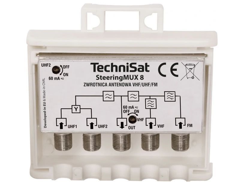

    Witam. Jakiego sumatora lub zwrotnicy użyć do instalacji z antenami Telmor Activa Digit i radiową Dipol DL-1 RUZ B PM z 2 polaryzacjami?
    Wcześniej miałem zwrotnicę AMS ZA-106AMs lecz powodowała ona zanik kanałów Polsat, TVN itp. Potrzebuję zsumować sygnał z tych dwóch anten poprzez kabel koncentryczny na jedno gniazdo ścienne, z którego wychodzi sygnał na tv i amplituner.

    Dziękuję wszystkim za podpowiedzi. Zamówiłem tego TechniSat-a. Sprawdzę jak to będzie działało. Pozdrawiam.
    Czy na tej Activie odbierasz mux-8? Jeżeli tak, to Technisat nie zda egzaminu, bo ma oddzielne wejście VHF.
    Jeżeli antena ze wzmacniaczem, to jest zasilacz. W którym miejscu instalacji jest zamontowany? Jeżeli przy odbiorniku, to musisz sprawdzić czy gniazdo RTV przepuszcza zasilanie. Jeżeli nie, to być może stąd brak jednego mux-a?

    Zasilacz mam zamontowany przy tv. Podłączyłem TechniSat-a i teraz odbieram wszystkie kanały telewizyjne które miałem poprzednio, ale znowu osłabiło to sygnał radiowy. Nie ma RDS-u i większość stacji nie jest w stereo. Telmor-a podłączyłem zgodnie z instrukcją do wejścia UHF-2, zworki są ustawione na zasilanie. I faktycznie nie mam programów z Mux-8, ale wcześniej też ich nie miałem.

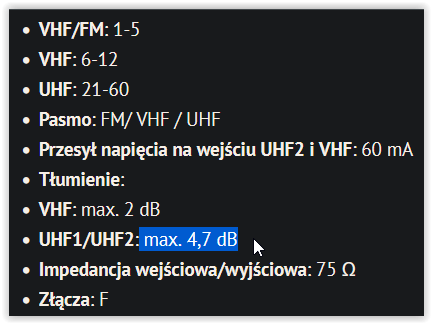

    W tym co sobie zapisalem nigdzie nie widzę podanego osobnego tłumienia tylko dla toru FM. :|
    Sumowanie sygnału z anten Telmor Activa Digit i Dipol DL-1 RUZ B PM: Jaką zwrotnicę użyć?
    Jak zastosujesz "beczkę" (ominiesz zwrotnicę) sygnał FM jak bardzo się polepszy (najpierw odłącz zasilacz z anteny TV) :?:

    Deklarowane tłumienie zwrotnicy w torze FM to max. 2 dB. Nie powinno to w jakiś diametralny sposób wpłynąć na odbiór, jeżeli do tej pory był poprawny. Trzeba jednak wziąć pod uwagę, że sygnał tv masz wzmocniony, a radiowy pasywny. Zatem dysproporcja między poziomami sygnałów moze byc duża. Nie wiadomo jaką separację wejść ma ta zwrotnica, bo producent tym sie "nie chwali". Czy podobnie było na zwrotnicy AMS? Jak wygląda odbiór FM po wyłączeniu zasilania anteny tv?
