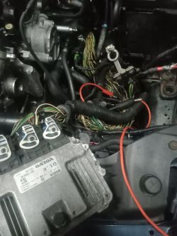

    Witam potrzebuje schemat komputera volvo s 40 1,6 d 2006 r Nr kom 0281011775. W aucie nie pracuje zawór sterowania turbiny , jest błąd i czujnik temperatury paliwa tez jest błąd , był jeszcze błąd przepływki ale się skasował . Wiązkę od komputera do zaworu turbiny przedzwoniłem jest ok , kostki komputera ładne czyste . Wydaje mi się ,że niema zasilenia komputera ale nie wiem jak ich szukać (brakuje schematu) Bądź sam komputer uległ uszkodzeniu . Jeżeli ktoś ma to poproszę.

    Czy sprawdzane było zasilanie zaworu sterującego? Sam zawór działa?
    Czy jest podciśnienie ?

    Dzwoniłem całą wiązkę , a zasilenia chciałem sprawdzić ale nie mam schematu , dlatego poprosiłem o niego
    zawór podmieniony na nowy , podciśnienia są , zasilenia brak . cos jest ze sterownikiem bądź zasileniami . bez schematu nie dam rady

    Rozprułem całą wiązke od zaworku do komputera i teraz szukam zasileń i schematów

    Sterowanie odbywa się po przez PWM i zwykłym miernikiem ciężko coś zmierzyć.
    Jest jeszcze jeden element który bierze udział w wysterowaniu zaworka N75 a jest to czujnik kopiowania turbo, ten na gruszce turbiny.
    Niech kolega poda jakie błędy w ECU są widoczne.

    innova ; p0183 , p138b , p0045
    DS i autoscan identyczne ; 2c00 , 683d , 6630
    świeca i zawór turbo się kasują i wracają po uruchomieniu , czujnik temperatury jest stały
    koleś kit miałeś racje po podaniu plusa przez probówkę wszystko wraca do normy
    błędy się kasują . Zostaje tylko świeca . Teraz potrzebuje się dowiedzieć w który pin sterownika dochodzi zasilenie i z czego . Bezpieczniki i przewody sprawdzone to nie one powodują usterkę .

    Skoro sprawdziłeś przewody to powiedz nam z którego pinu niby wychodzi to zasilanie ??

    sterownik ma trzy kostki nie mogę odczytać która jest która w każdym razie wygląda to tak
    1 kostka z prawej pin 1F biało brązowy
    środkowa kostka pin 2H biało niebieski

    Rozwiązane, jakiś cap zamienił czujnik zaworu turbo i temperatury paliwa (kostki są identyczne) Po tym schemacie i waszych podpowiedziach udało się rozwikłać problem.
