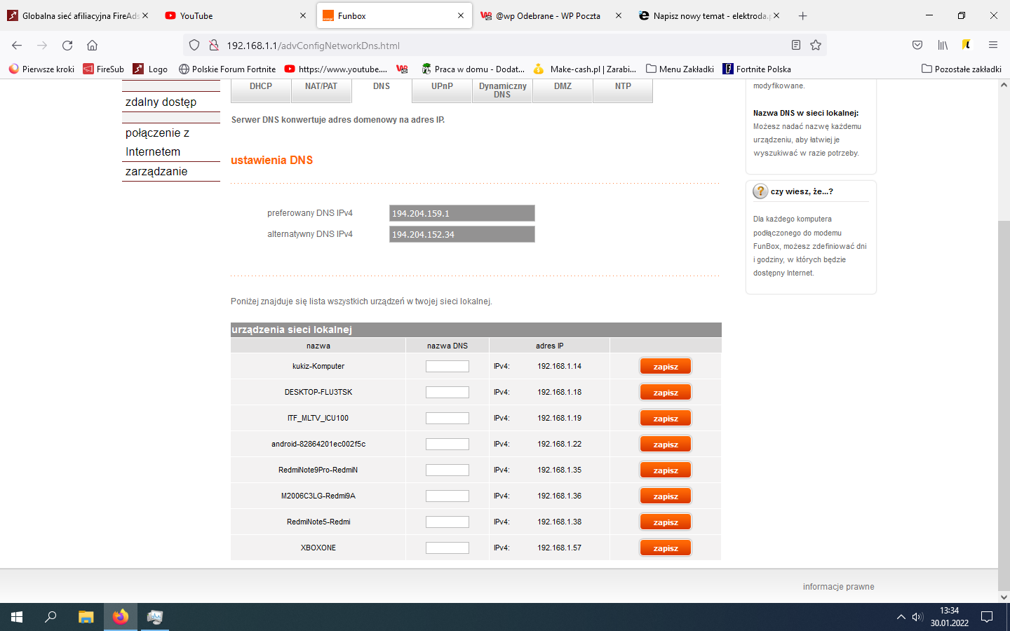

    Witam panowie, mam ogromny problem z xboxem od wczoraj. Orange nie potrafi pomóc, zganiają winę na sprzęt. Już opisuje problem, zakupiłem sobie nowego xboxa one s 3 lata temu, i konsola zawsze łączyła mi się po wifi z moim funbox 3 od orange, i było dobrze. Jednak podczas streamu z konsoli na twitch konsola przez połączenie po wifi nie potrafiła mi wysyłać bitrate większego niż 3,300 przez co jakość streama była słaba. Pomimo bardzo szybkiego uploadu. Router i konsolę mam w innych pomieszczeniach. Więc wczoraj zakupiłem przewód ethernet z myślą połączenia się przewodowo i się zaczęło... Konsola mimo że nigdy od nowości nie była łączona przewodowo nie chce się połączyć po kablu. Internet w konsoli pojawia się na 2 sekundy i zanika na ok 7-10 sekund i potem znów pojawia się na chwilę i znów odcina. W funbox w swoim panelu pod 192.168.1.1 widzę ją że jest cały czas podłączona, nie ma żadnych ograniczeń , widzę jej ip , adres mac. Na funboxie lampki w slocie przewodu świecą tak jak napisałem wyżej gdy jest internet, czyli zielona lampeczka mryga przez 2 sekundy i gaśnie na 7-10 i znów zapala się. Obok mam wpięty pc i działa jak należy , ciągle mryga zielona dioda oraz pomarańczowa. Co już zrobiłem ? Oczywiście resety funboxa , resety xboxa, czyszczenie cache konsoli, próbowałem zmieniać porty , oraz adresy dns. Nic nie pomogło ciągle to samo, oczywiście przewód który zakupiłem również sprawdziłem i działa. Problem jest ewidentnie w konfiguracji funboxa lub samego xboxa ale już nie wiem co tam się ze sobą gryzie.
    Głowna strona funbox widzi konsolę po kablu , widzi ją cały czas.
    Xbox One S i Funbox 3 Orange: niestabilne połączenie ethernetowe podczas streamingu na Twitch
    Tutaj adresy ip moich urządzeń
    xbox po kablu otrzymuje taki adres 192.168.1.57 po wifi ma taki 192.168.1.16
    zakładka nat/pat pusta
    zakładka dns
    zakładka uPnP
    zakładka dynamiczny dns pusta
    zakładka DMZ-Ustawienia komputera DMZ
    Aktualny DMZ to: brak DMZ
    Zauważyłem dziwną przypadłość, jeżeli konsola przechodzi w stan bezczynności , czyli po 20 minutach chyba , wyłącza pad i ekran przygasa to wówczas dioda na modemie pali się cały czas , tak jak by było połączenie dobre, w momencie jej wybudzenia włączenie pada i obraz wraca do normalnych wartości znów ją rozłącza. Gdy konsola wyłączona również lampka na modemie pali się cały czas, tylko zielona , pomarańczowa nie pali się w ogóle.
    Proszę o pomoc.

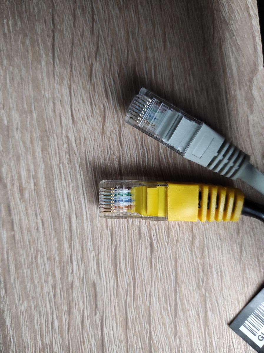

    Sprawa po części rozwiązana , znalazłem przycyznę. Xbox nie chce gadać z moim przewodem który kupiłem. A kupiłem dokładnie ten https://inelsc.pl/pl/p/Przewod-UTP-5m-CU-szary/5054
    Znalazłem w domu inny przewód , samsunga jakiś , niestety bardzo krótki i w niczym mi nie pomoże , musiałem małe przemeblowania robić żeby być w stanie na test to podłączyć. I z tym samsungiem działa xbox bez żadnego problemu , tylko wpiąłem i działało od razu. Czym te przewody się różnią ? jak mówiłem na tym szarym laptop mi działał normalnie jak podłączyłem , czyli on działa , ale nie z xboxem
    Panowie problem rozwiązany !!!! Co zrobiłem ? wykorzystałem ten przewód 5 metrowy który ciągle rozłączał i zamieniłem go końcówkami i działa , czyli wtyczka co była pod konsolą dałem do routera i na odwrót i wszystko działa jak należy.
