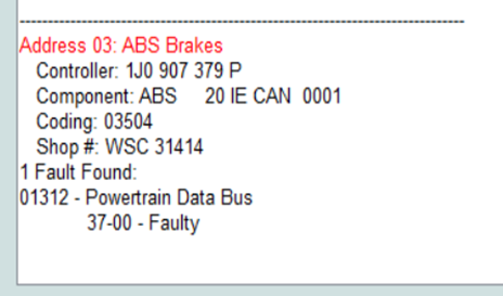

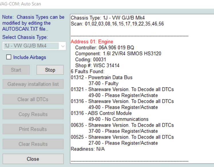

    Posiadam GOLF IV 1.6 SR i ostatnio wymieniałem w aucie nagrzewnice bo słabo grzała, po wymianie nagrzewnicy pojawiły się problemy których wcześniej nie było:
    - nie działa obrotomierz
    - kontrolka oleju mruga po kilku sekundach od uruchomienia silnika
    - świeci się kontrolka poduszki powietrznej
    - świeci się kontrolka ABS (ABS działa)
    - czasami mruga kontrolka od hamulca recznego
    Sprawdziłem jeszcze raz czy wszystkie kable są podlaczone i wszystko jest podłączone
    Proszę o opinie co mogło się stać lub odesłąnie mnie do takiego wątku na forum (szukałem ale nie znalazłem)
    Zrobiłem też skan info z podłączenia pod komputer

  • #2 19853618
    andrzej20001
    Gdzieś masy nie podłączyłes, sprawdz punkty masowe wg schematu, ew licznik do przejrzenia

    Sprawdziłem punkty masowe, wewnątrz kabiny jak i punkty masowe obok akumulatora plus zostało sprawdzone wszystkie podłączenia które były rozbierane i niestety dalej nic nie znalazłem
    Na dodatek nie działa rónież przycisk do resetowania ilości przejechanych kilometrów, i czasami na początku przez chwile świeci kontrolka trójkąt z wykrzyknikiem w kółku zakończony strzałką.
    Proszę o rade co jeszcze mogło się stać
