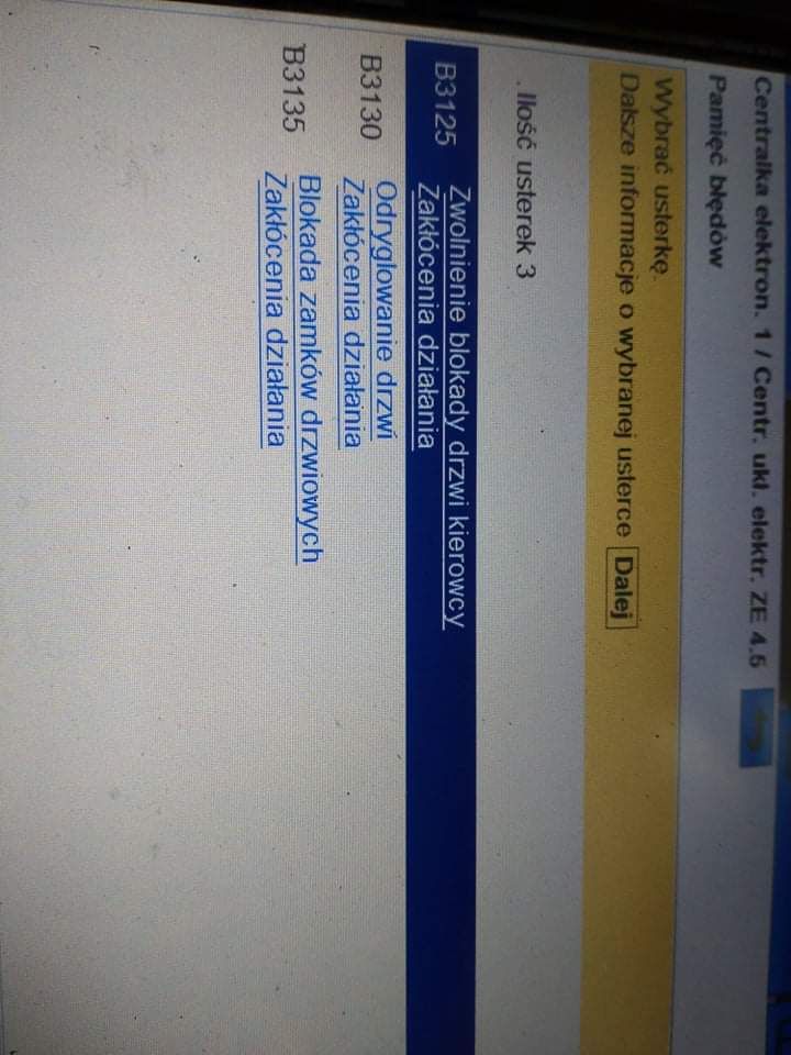

    Odpielam akumulator żeby sprawdzić czy się nie zwiesiło - nic nie dało.
    Bezpieczniki sprawdzone - są ok.
    Wyskoczyły takie błędy Opel insignia combi 2009 - Otwieranie/zamykanie drzwi nie działa z kluczyka
