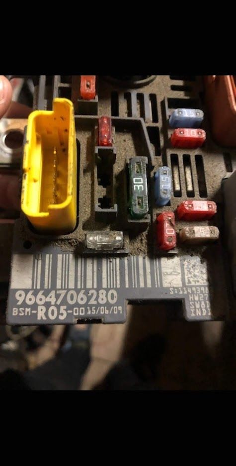

    Problem z citroenem berlingo 1,6 hdi- nie kręci, nie odpala. rozrusznik zdemontowany i jest sprawny. Z błedów jakie udało sie odczytać to brak komunikacji ze sterownikiem ecu. Sterownik edc16c34 sklonowany idalej to samo - nie kręci, nie odpala. Wiązka sprawdzona. chciałbym jeszcze sprawdzić skrzynke bsm . ma ktos może schemat? Zdj w załaczniku.
    Oprócz sprawdzenie bsm ma ktos jeszcze jakieś pomysły?

    thomas48
    Czy są zasilania idące na ECU?

    kruki1
    berlingo 1,6 hdi 90 km rocznik 2009

    kruki1
    Problem rozwiązany. Z racji tego ze koszt używanego sterownika nie jest duży zakupiłem jeszcze jeden. Podczas odczytu hw sw było takie samo jak w oryginalne, więc nie robiłem pełnej kopii tylko zgrałem sam eeprom i.... samochód odpalił.
