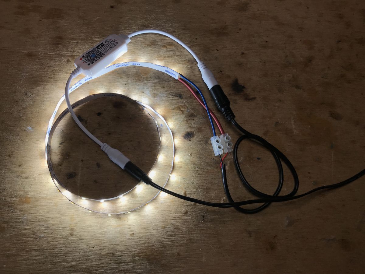

    Przetestuję tutaj najtańszy zdalny (WiFi) kontroler jasności LED (poprzez PWM) 5V-28V (96W) jaki znalazłem, a mianowicie MagicHome Mini Wi-Fi S LED Controller kupiony w promocji za 15 zł z darmową przesyłką. Zobaczę, co on ma on wnętrzu i spróbuję wgrać mu Tasmotę i połączyć go z Home Assistant. Co takiego może zaoferować to cudo za mniej niż "dwie dychy"? Przekonajmy się, z pewnością będzie ciekawie, biorąc pod uwagę fakt, że na obudowie nie ma nawet przycisku RESET...
    Bliźniaczo podobny produkt ale z przyciskiem i na WB3S
    Jakiś czas temu testowałem bardzo podobny produkt, ale reklamowany jako normalny gadżet Tuya, wyróżniający się tym, że posiada przycisk do przełączania (włączania/wyłączania) LEDów bez aplikacji.
    Opisywałem go w tym temacie:
    https://www.elektroda.pl/rtvforum/topic3798114.html#19389734
    Produkt bez przycisku (ten z tego tematu) ma w środku ESP8285, więc jeśli chcecie wgrywać Tasmotę, to musicie wybrać właśnie jego (o ile producent nie podmieni budowy...).
    Zakup sterownika paska LED
    Produkt można znaleźć pod hasłem "DC5V 12V 24V Bluetooth-compatible Wireless WiFi Controller,RGB/RGBW RF LED Controller for 5050 WS2811 WS2812B Pixel led strip", choć to WS2812B i WS2811 nie powinno mieć miejsca w jego nazwie, gdyż nie obsługuje on protokołu tych LEDów. Bluetooth też nie ma raczej - jest WiFi. Produkt ten to zwykły ściemniacz jednokanałowy LED zrealizowany na PWM i tranzystorze:
    WiFi ściemniacz paska LED 5V-28V - wnętrze, Tasmota, Home Assistant
    Przynajmniej (promocyjna) cena wydaje się być okazyjna.

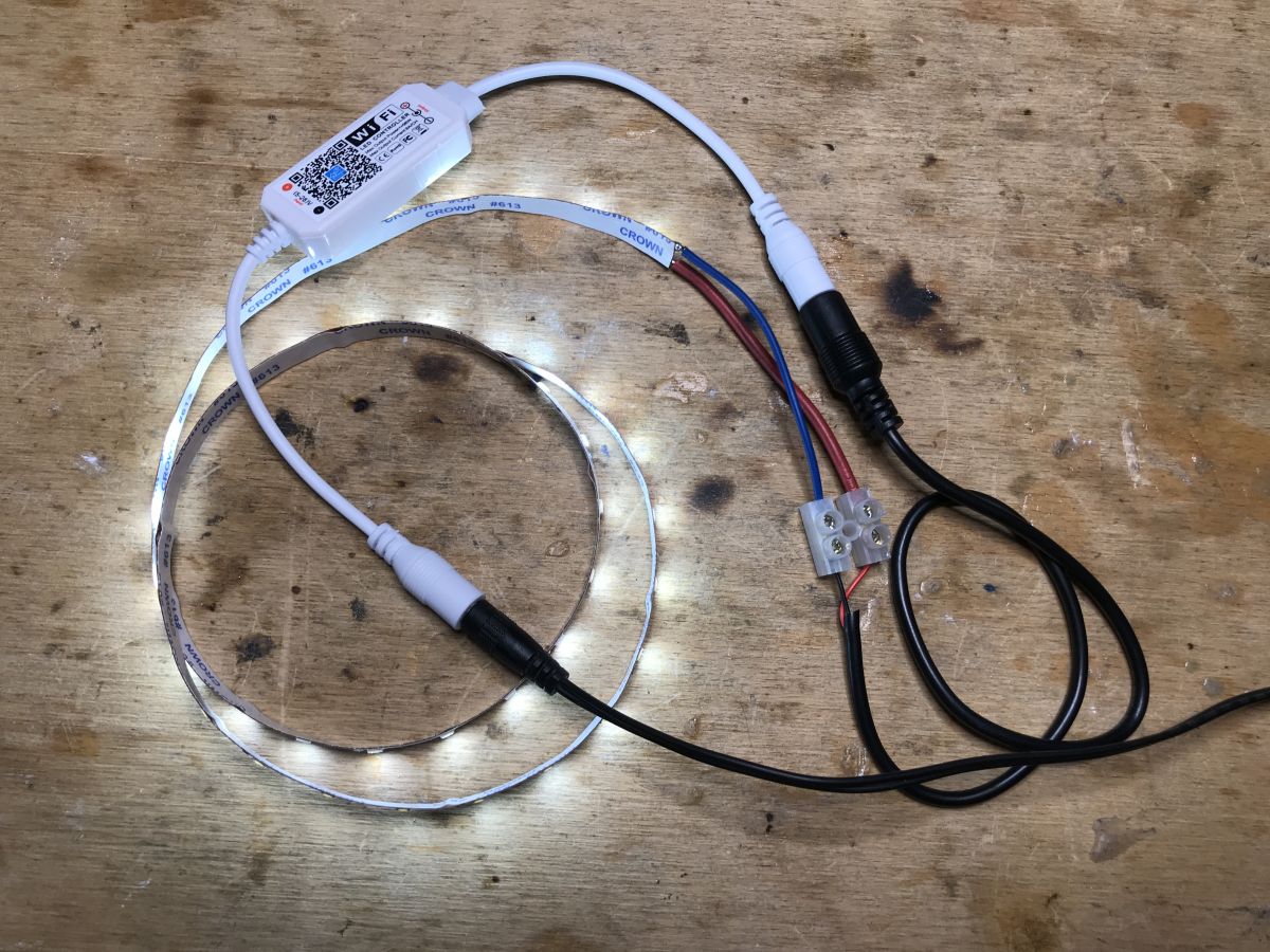

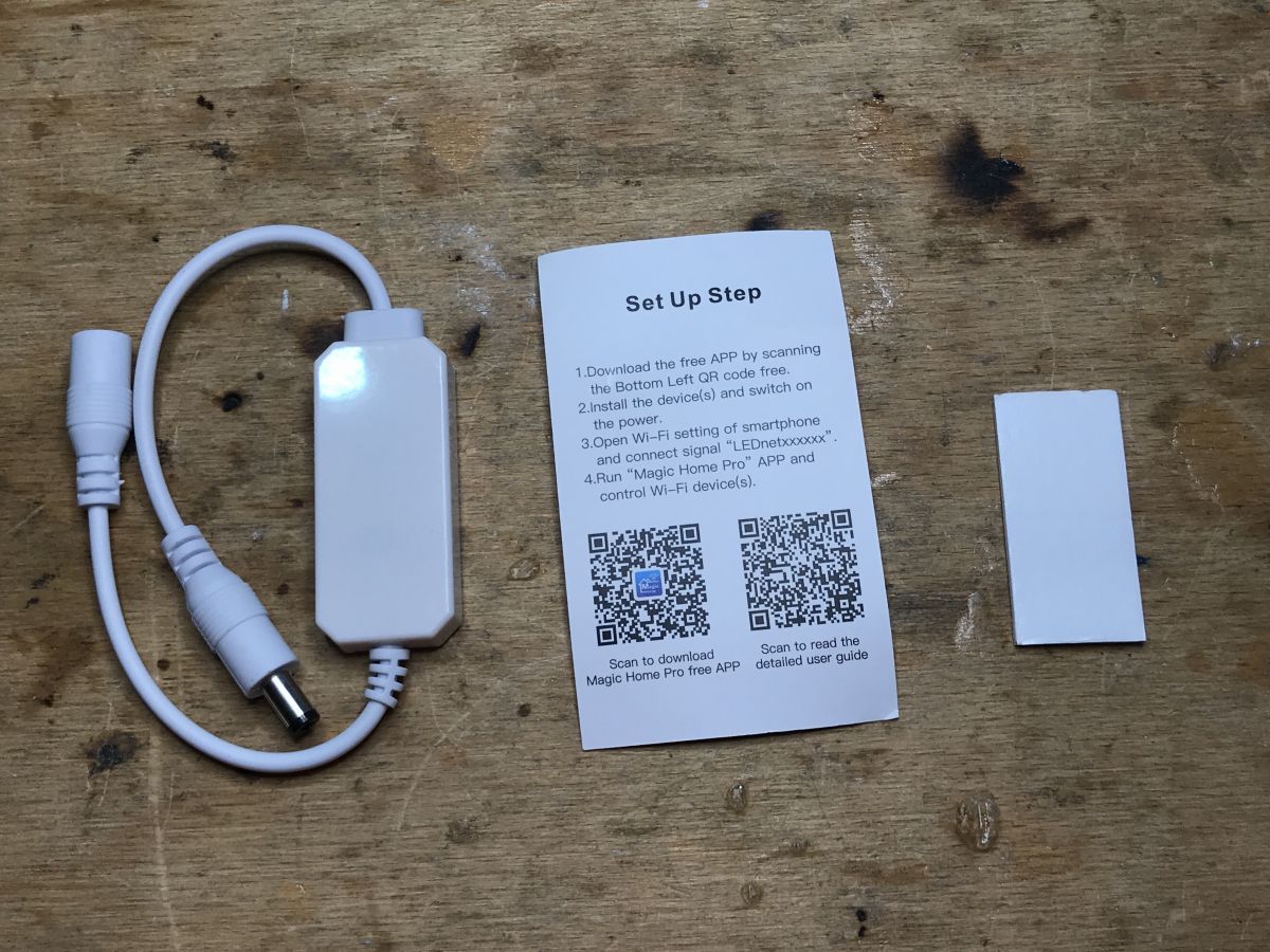

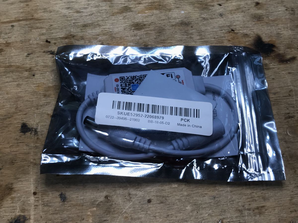

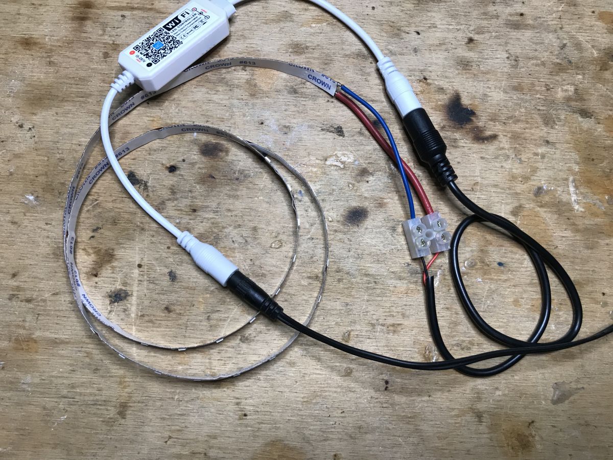

    Zawartość zestawu, zaglądamy do środka

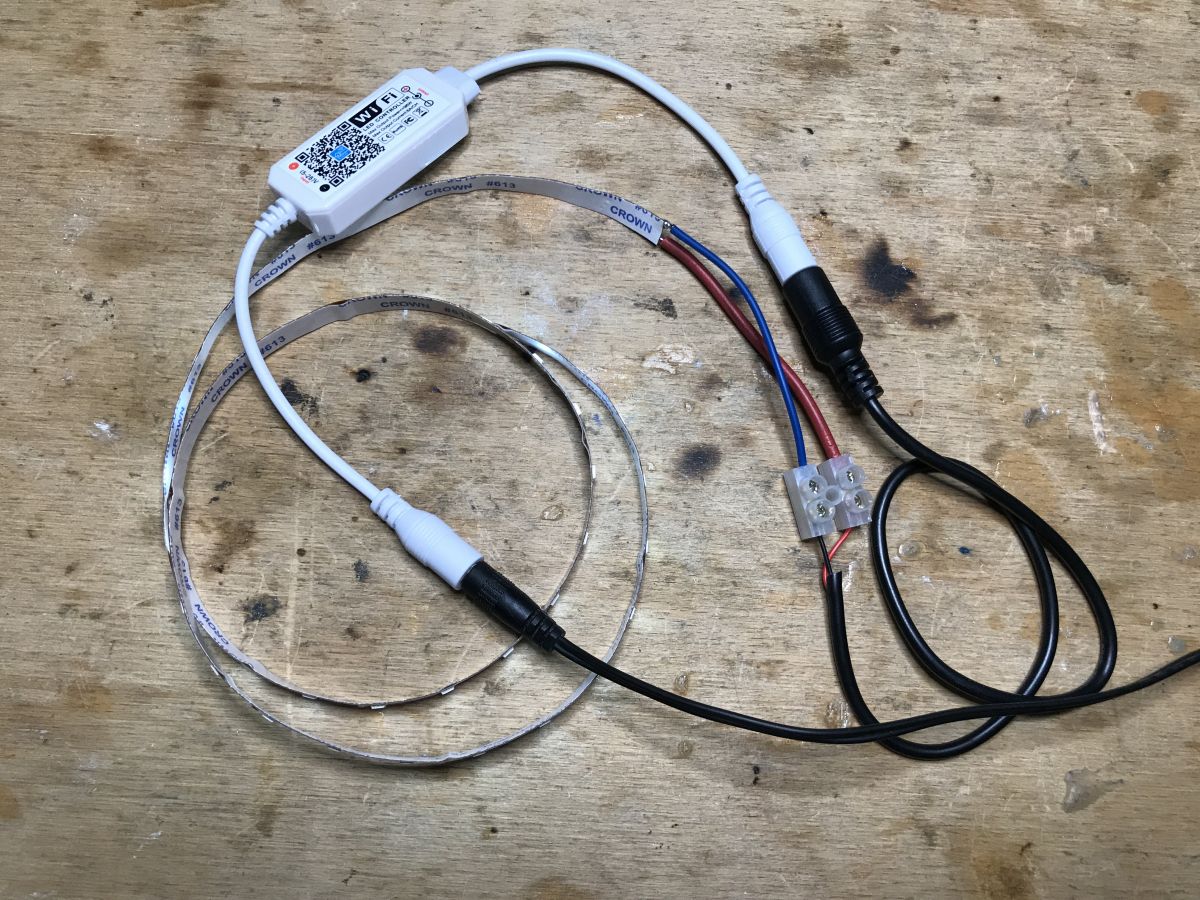

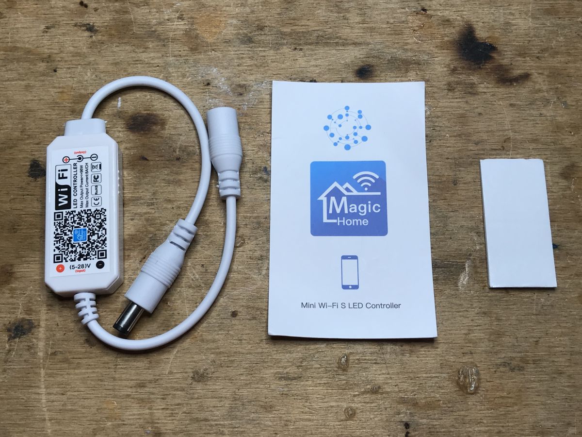

    Oto zawartość zestawu jaki otrzymałem:
    WiFi ściemniacz paska LED 5V-28V - wnętrze, Tasmota, Home Assistant WiFi ściemniacz paska LED 5V-28V - wnętrze, Tasmota, Home Assistant WiFi ściemniacz paska LED 5V-28V - wnętrze, Tasmota, Home Assistant
    Kod produktu: SKUE52952
    Nietypowa instrukcja parowania:
    Jak widać produkt nie ma na obudowie nawet przycisku - ciekawe jak wygląda sytuacja z ponownym parowaniem z nową siecią WiFi, czy jest to w ogóle możliwe?
    Ale nie testowałem tym razem produktu z aplikacją producenta. Od razu wziąłem się za Tasmotę. Tak wygodniej i dzięki temu uniezależnię produkt od chmury.

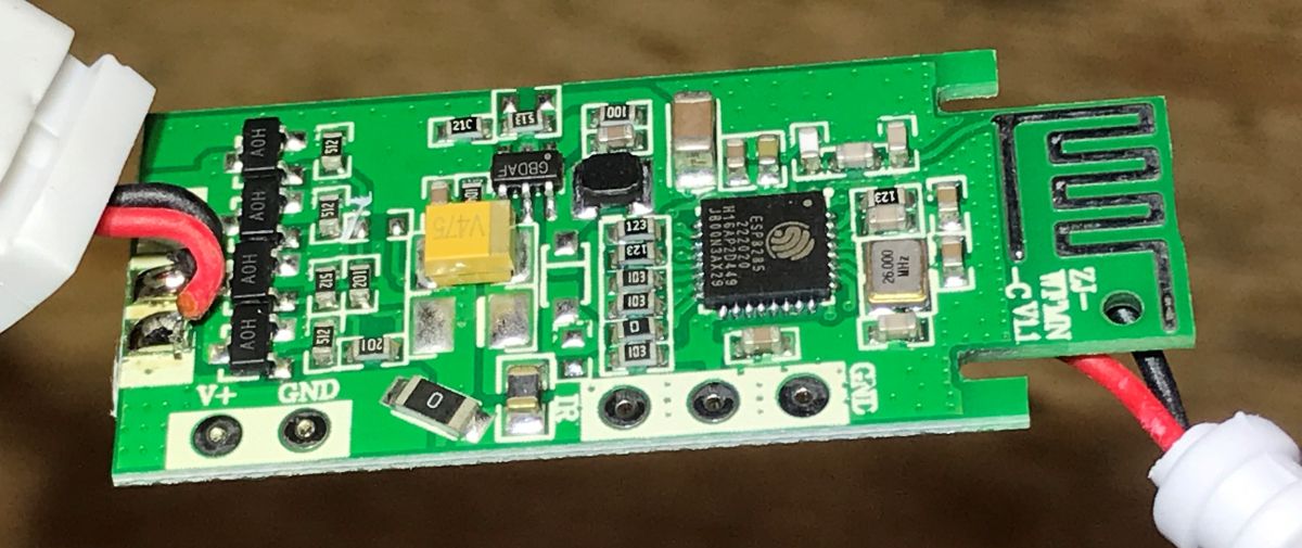

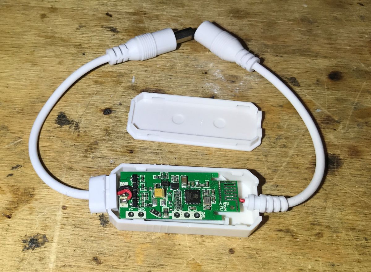

    W celu dostania się do środka po prostu podważamy pokrywę:
    W środku jest ESP8285 (czyli ESP8266 z wbudowaną pamięcią Flash, nie potrzeba zewnętrznej kostki), przetwornica step down GBDAF (widać charakterystyczny dla niej dławik) która zamienia wyższe napięcie na 3.3V dla ESP oraz (co ciekawe!) aż cztery tranzystory A0H z których dwa wyglądają na zbędne (widać przy nich nieużywany pad na trzeci kabelek):

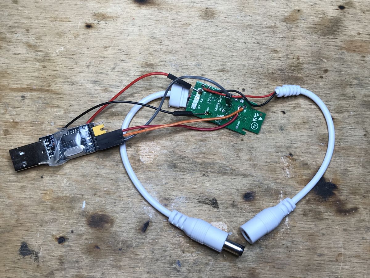

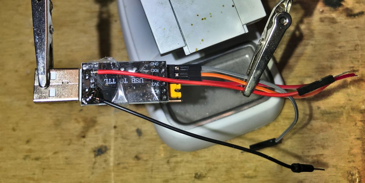

    Wgrywanie Tasmoty
    Tasmotę wgrywam tym konwerterkiem USB na UART (dodatkowo wyprowadzam masę i 5V):
    5V wlutowałem na wejście zasilania, przed przetwornicę step down która jest na płytce (5V bezpośrednio na VDD ESP8266/ESP8285 by go uszkodziło, tak jak i podobne układy):
    RST nie ruszałem nawet, po prostu podpiąłem IO0 do masy i tak programowałem (odłączenie zasilania = RESET dla ESP).
    Wykonałem kopię pamięci Flash (bez parowania wcześniej urządzenia z moim WiFi, by nie było wycieku moich danych).
    esptool.py read_flash 0x0 0x100000 magicHomeLEDSingleChannel20220127b.bin

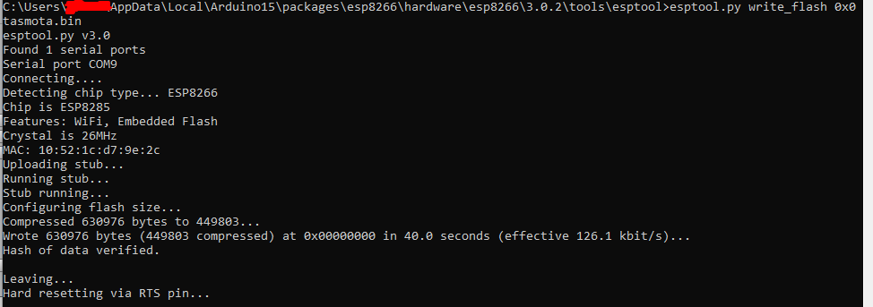

    No i wgrałem Tasmotę:
    esptool.py write_flash 0x0 tasmota.bin
    Po odpięciu pinu zerowego od masy pojawiła się sieć WiFi Tasmoty. Sukces!

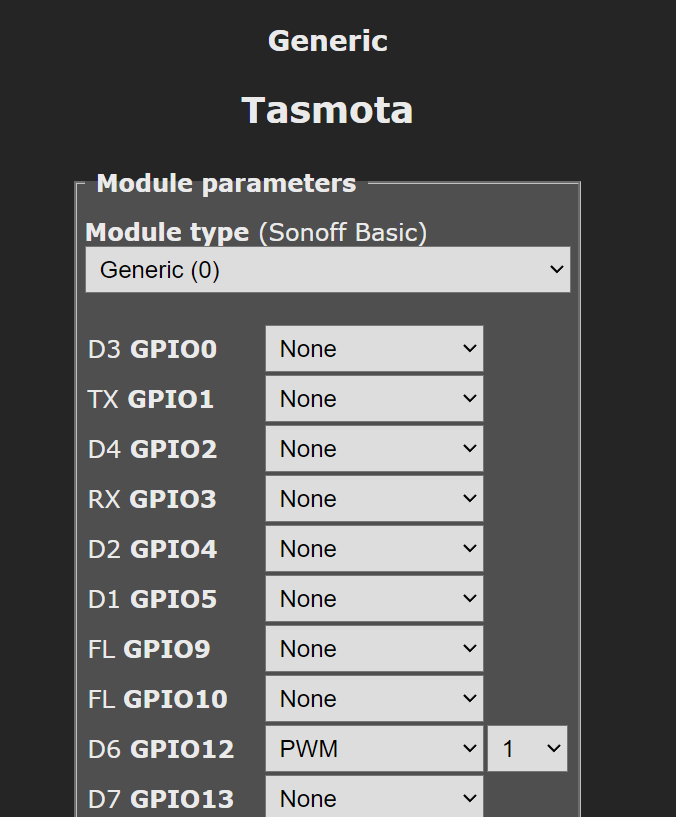

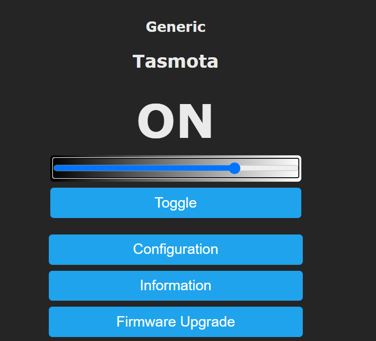

    Konfiguracja Tasmoty jest banalnie prosta. Nie mamy tu nawet przycisków. Po prostu znajdujemy na którym pinie jest PWM i ustawiamy mu tryb PWM. Po kolei sprawdzałem każdy pin by ostatecznie znaleźć konfigurację:

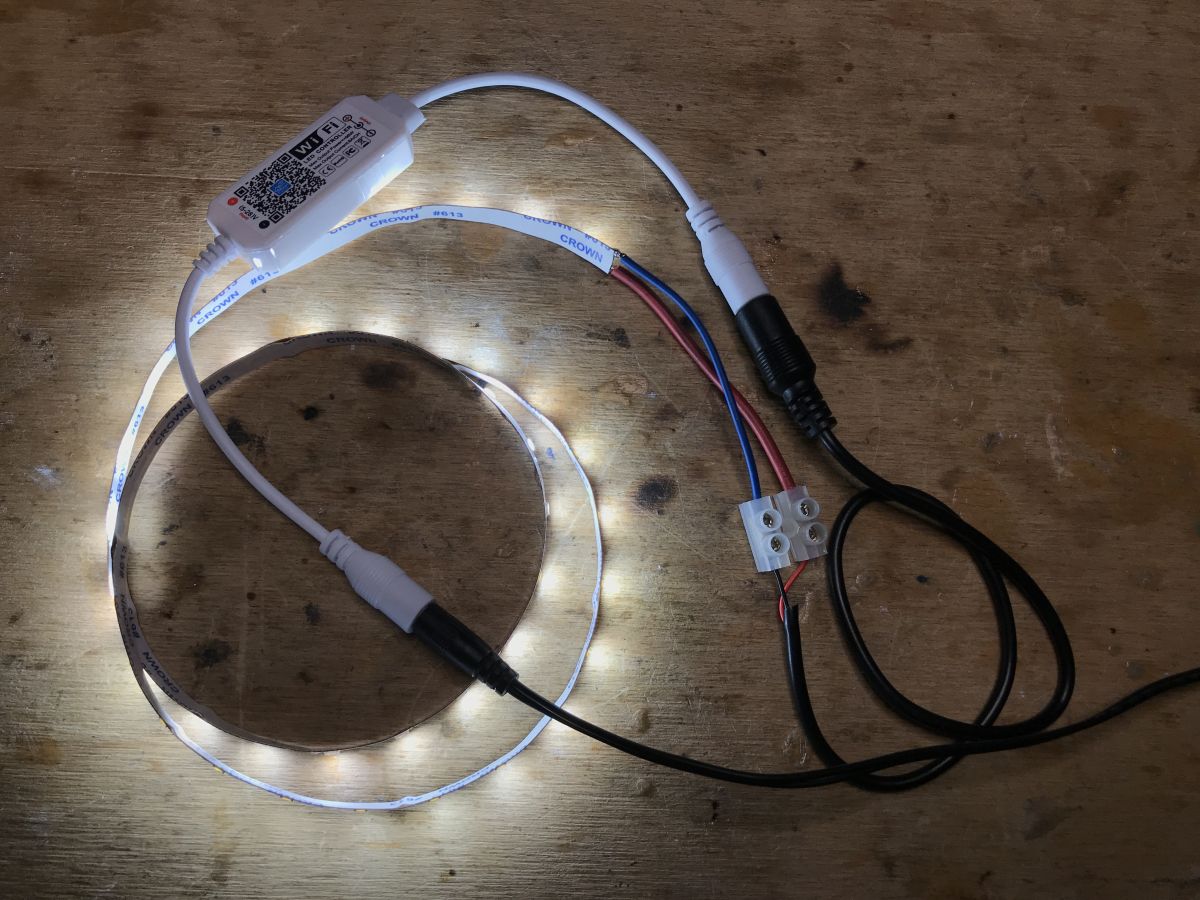

    GPIO12. Ustawienie PWM automatycznie generuje suwak:
    Od teraz możemy sterować jasnością LEDów (aczkolwiek Tasmota wysyła zmianę gdy puścimy przycisk myszki, nie wysyła aktualizacji cały czas w trakcie przesuwania suwaka):

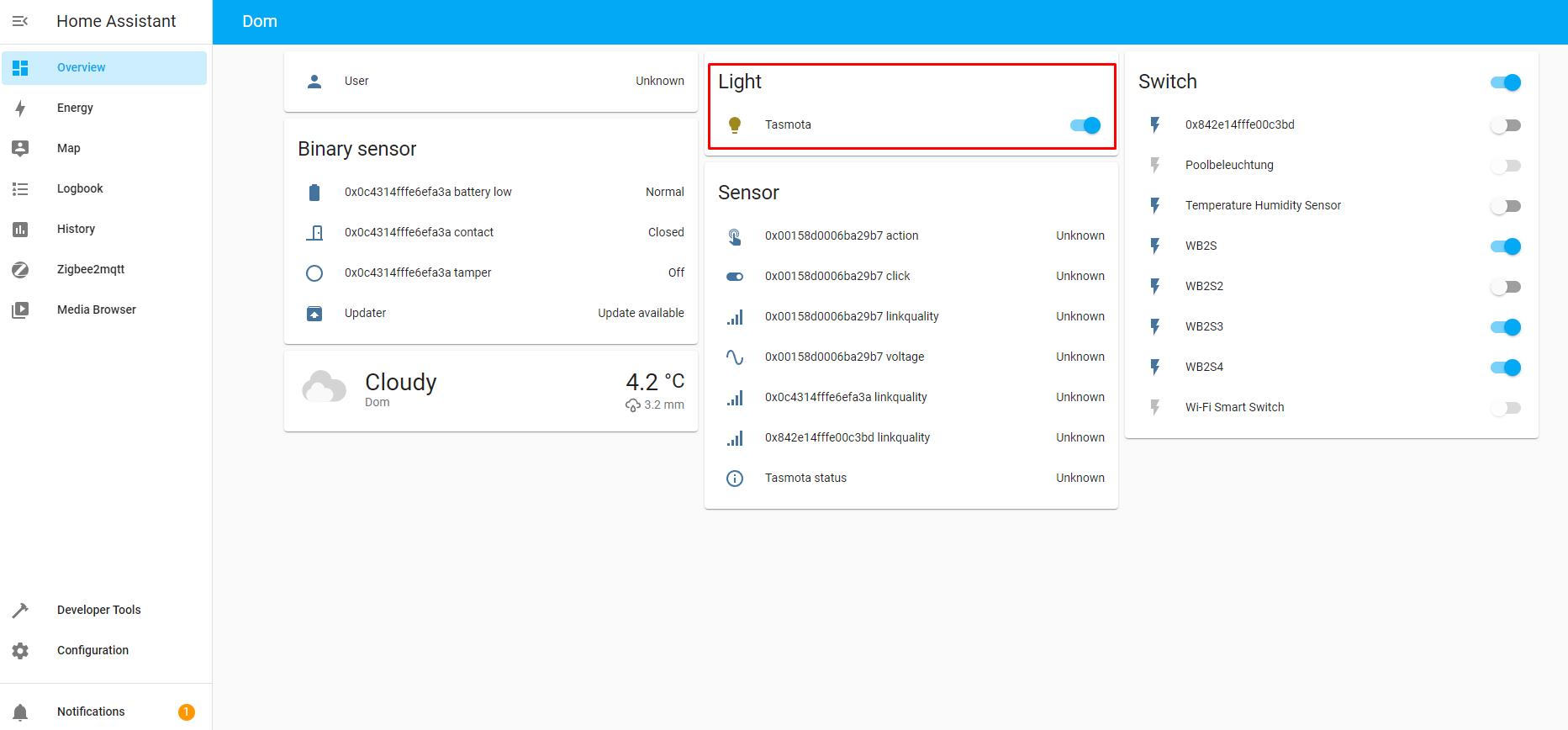

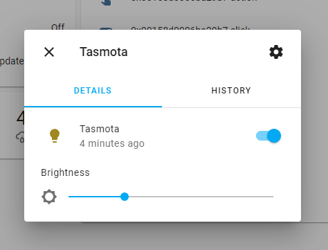

    Podpięcie Home Assistant
    Podpięcie do HA było bardzo proste. W tym przypadku użyłem HA wersji 2021.12.7.
    Czym jest Home Assistant? Odpowiedź tutaj.

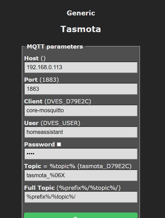

    Najpierw w Configure MQTT wpisałem namiary na mój serwer HA:

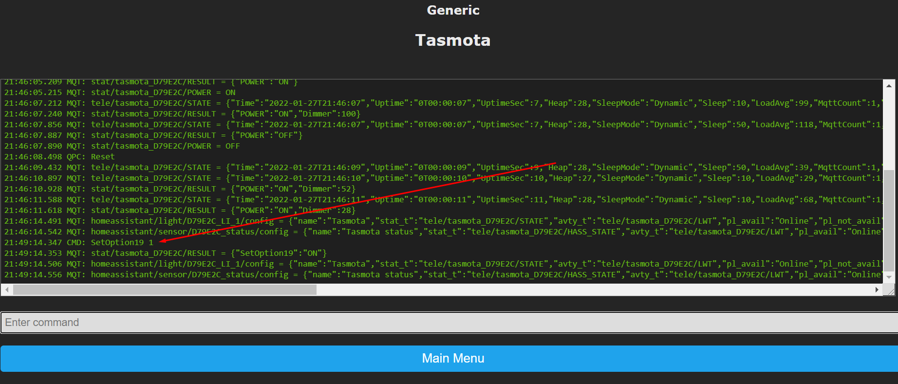

    W Console od Tasmota upewniłem się, czy włączona jest opcja MQTT Discovery, wpisałem "SetOption19 1":
    W HA miałem już dodaną integracje Tasmota, choć może zadziałałoby i bez tego.
    Po chwili na moim panelu pojawiło się nowe urządzenie:
    Po wejściu w nie mamy gotowy już suwak - zero ręcznej konfiguracji!
    Parowanie gotowe. Można tworzyć automatyzacje.
    Włączenie/wyłączenie ściemniacza przez "gałkę" oznacza ustawienie jego jasności na 0 lub 100%.

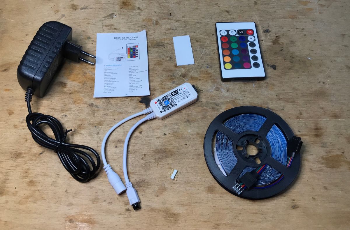

    Kolejny pasek LED, tym razem RGB
    W kolejce do testów czeka już kolejny pasek, w którym mam nadzieję znaleźć coś z BK7231T, a dokładniej pasek RGB:
    Co będzie w środku? Zobaczymy wkrótce.

    Myślę, że układ jest bardzo ciekawy nie tylko jako ściemniacz. Mam pytania:
    - jakie tam są gniazda zasilania (wymiar) ?
    - jakie są parametry tego tranzystora A0H?
    - czy nieużywany obwód można podłączyć i zrównoleglić obecne połączenie?
    Układ po przeprogramowaniu powinien się nadawać jako watchdog np do routera lub kamery.
  • #3 19863153
    p.kaczmarek2
    Moderator Smart Home
    Gniazda? Już miałem odesłać do opisu z oferty sprzedaży (bo ja mogę się mylić), ale fakt, nie ma tam o tym słowa... to klasyczny Jack 5.5/2.1, taki jak zarówno w zasilaczach 9V, jak i w niektórych laptopach, ten moim zdaniem najpopularniejszy.
    A0H? Tego do tej pory nie jestem pewien, ale typowałbym AO3400 (kod AO/A0), zwłaszcza, że w analogicznym pasku widziałem CJ3400 (kod R0).
    Można by spróbować je zrównoleglić, choć ogólnie takie triki nie są zalecane. Tu jednak byłoby dość prosto, kilka zworek drucikiem z rezystora na PCB i gotowe, no i każdy ma i tak swój rezystor bramkowy.

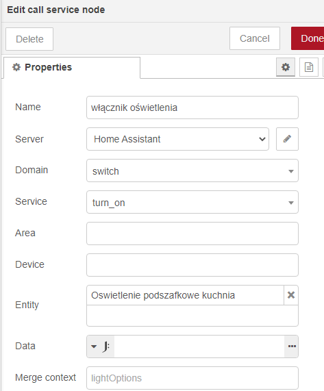

    Kupiłem nowy egzemplarz i działa wszystko OK. Zastanawiam się tylko jak wykorzystać to w node red. Poprzedni włącznik miałem skonfigurowany jako element wykonawczy:
    Domain: switch
    Service: turn on
    Nie mogę tworząc automatyzację ustawić jasności świecenia. W samym HA taka możliwość jest i działa ale chciałem wykorzystać to w automatyce...
    Chyba zrobiłem, trzeba zmienić switch na light.
