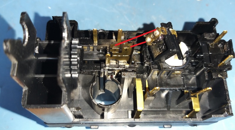

    Włącznik który podobno nie ma prawa się popsuć 7M1941531D włącza światła czasem tylko po energicznym popchnięciu i obrocie.
    Rozebrany ujawnia wydarte styki które w/g opisów na elektrodzie są groźne w jakiś nieopisany sposób. Na fotce styki oczyszczone już ze spalonego smaru i żużla
    Proszę o info:
    Czy smar ma w ogóle być na stykach? było go dużo
    Czy nalutowanie cyny w dziury wypalone/wytarte na mosiężnym styku biernym poprawi sytuację?
    Czy zamiana styku czynnego bezprądowego(obecnego z drugiej strony suwaka), w miejsce wydartego ma wtedy sens?
    Czy sugerowane czasem wyprowadzenie dużego prądu na zewnętrzny przekaźnik
    było przez kolegów rozpoznane w sensie jakiegoś rysunku z numerkami styków?
    Czerwone kreski na fotce wskazują co po czym się suwało.

    Smaru nie powinno być wogóle. Nadlutowanie cyną może pomoże ale na chwilę, następnie styki wytopią się szybciej niż myślisz lub zgrzeją się razem. Wyprowadzenie na zewnętrzny przekaźnik ma sens chyba największy z tego co napisałeś.
