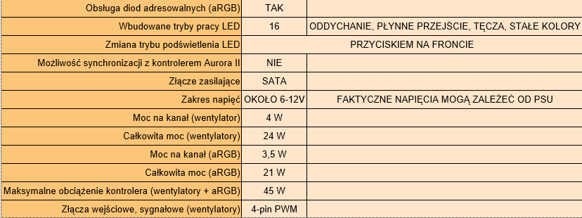

    Chciałbym sobie zmodyfikować stanowisko o pasek led o długości 2metry. Parametry paska: WS2812B 60led/m 5V 18W/m. Czyli całkowita moc wychodzi 36W. Chce go podłączyć do płyty głównej lub do kontrolera z obudowy, sęk w tym że gniazdo argb(3pin) w płycie głównej MSI B560 Torpedo pozwala tylko na 3A czyli 15W a to za mało.
    Podłączenie taśmy LED WS2812B 36W do płyty głównej MSI B560 Torpedo - ograniczenie 15W
    Kontroler z obudowy posiada tylko 3,5W na gniazdo a więc też za mało
    Wiec co w takim wypadku zrobić? mogę podłączyć pod płyty/kontroler tylko kabel DATA a kable GND i 5V pociągnąć z np. MOLEXA ?
    Czy z ledów wyprowadzić 2 kable z GND i 5V i podłączyć pod płyte/kontroler DATA GND 5V oraz pod molexa GND i 5V?

    Tak, 5v i gnd pobierasz prosto z zasilacza. Pin data do płyty głównej i wszystko powinno pracować prawidłowo.
