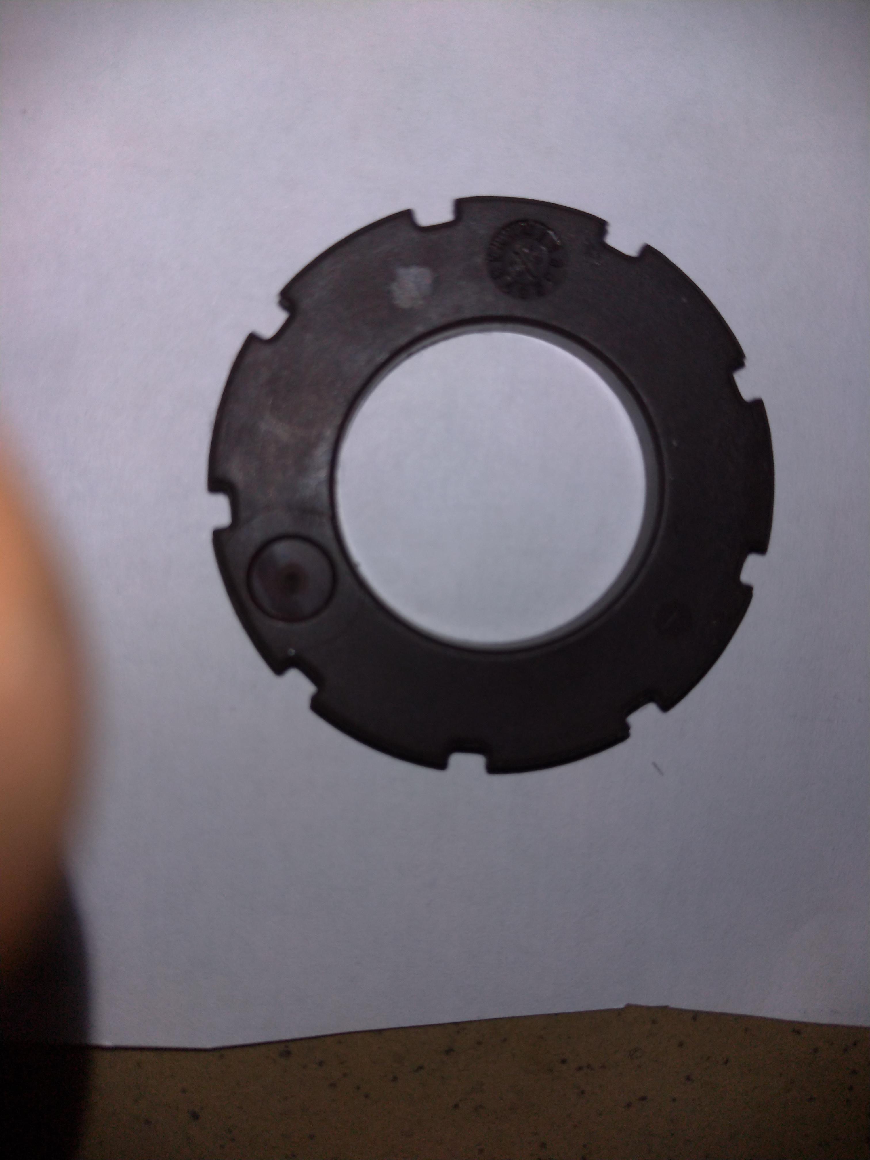

    Witam, od jakiegoś czasu mam problem z wycieraczkami, jak auto stało na dworze działały a jak w garażu nie. Silnik od pasażera prawdopodobnie ma zimny lut, po schłodzeniu zamrażaczem działa, tylko że wyciągałem z obydwu silników silniczki i sprawdzałem, teraz po podłączeniu wycieraczki chodzą od połowy. Czy pierścienie ferromagnetyczne jeden na wałku a drugi na zębatce maja znaczenie w którym momencie są ustawiane, czy ktoś się orientuje co do wypozycjonowania. Pozdrawiam

    Już znalazłem swój błąd miałem rozebrany jeden silnik od c4 i od czy sprawdzałem pierścienie czy są takie same i podmieniłem no obu taki sam nr czyli w środku inaczej wyznaczona jest pozycja.

    Witam, tak naprawiłem, był zimny lut, nie widać było patrząc na płytkę, nie do końca wiadomo było który silnik - wkładałem do zamrażarki na jakiś czas i wtedy działało.
