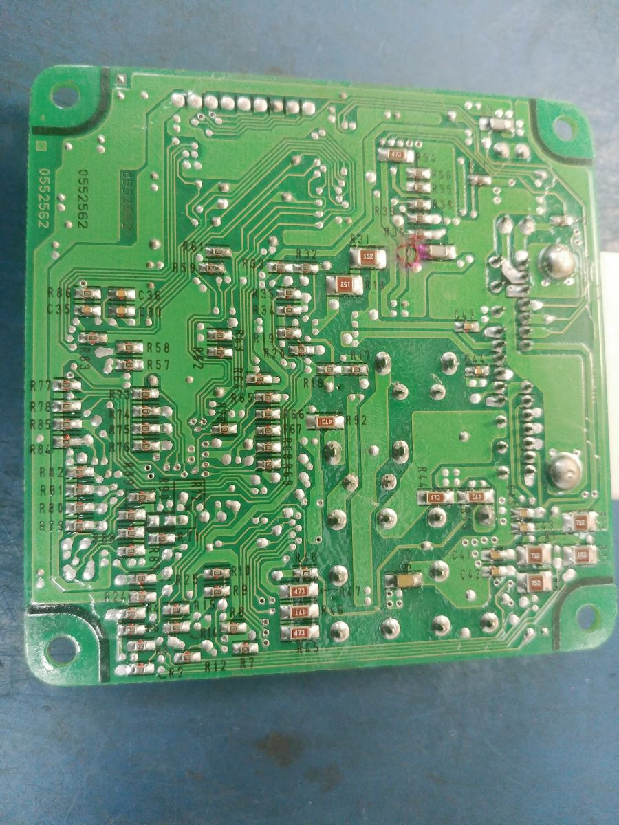

Klient twierdzi że problem powstał po wymianie silnika. Ktoś zdiagnozował wymianę sterownika 4wd, nie pomogło. Obecnie, po włączeniu stacyjki wszystko jakoby działa, można skasować błędy w ESP, komunikuje się ze sterownikiem 4wd, nie ma w nim błędu. Można przełączać tryby 4wd, czasem nie chce włączyć N w 4WD.
Uruchamiamy silnik - po 2 sek zaczynają klikać przekaźniki w sterowniku 4wd, zapalają się kontrolki 4wd i ESP. W ESP błąd U1139 - komunikacja po CAN ze sterownikiem 4wd. Nie komunikuje się już ze sterownikiem 4wd. Tryby 4wd można przełączyć ale kontrolki świecą cały czas lub mrugają.
Odłączałem od sterownika magistralę CAN - zachowanie podobne - klekotają przekaźniki na płytce 4wd - i w tym momencie nie wiem skąd sterownik wie że silnik pracuje - żaden sygnał o tym jednoznacznie nie informuje - chyba że chodzi o indukowane zakłócenia. Przejrzałem oscyloskopem wszystkie linie po kolei - nie widać jakiś nietypowych zakłóceń. Zasilanie, masy stabilne , sprawdzone obciążeniem zarówka 55W.
Przekaźniki na płyce które klekoczą są wysterowywane przez procesor, przez driver. Z ich wyjścia poszarpany przebieg +12V i +5V jest przekazywany np na podciągi do wejść włączników, czujników. Na obu sterownikach które posiadam zachowuje się tak samo.
Testery KTS i Launch.
Nr sterownika 4WD - 38885-65J00
Schemat:
https://data2.manualslib.com/print_page/en-7d354a6e6fc8ca58818251e9f0a040c8.pdf
EDIT: Doczytałem właśnie na innym forum że problemem bywają świece, czy też ogólnie zapłon... Jutro przejrzę.
