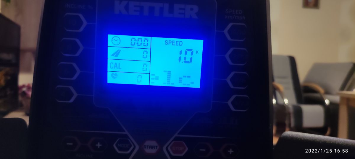

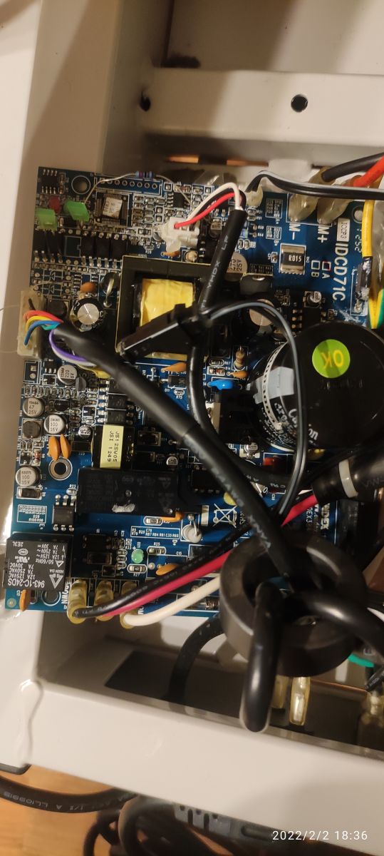

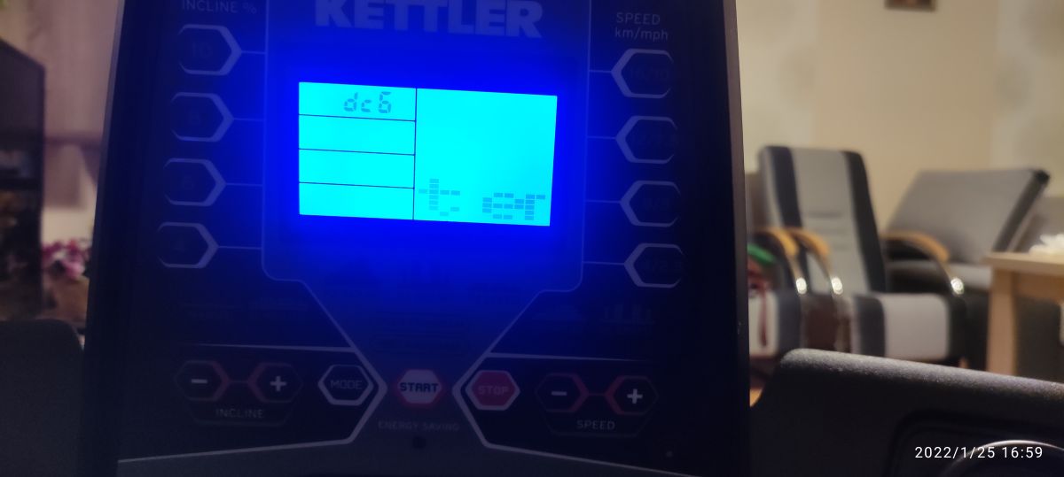

    Może ktoś wie co to za błąd i czego się dotyczy?
    Sprawdziłem w bieżni silnik jest ok, czujnik prędkości (kontraktron) ok, napięcie główne ok 320V ok przy czym nie załączany jest główny przekaźnik (sterowany z microkontrolera). Napięcia są ok, jest tak 12V, 5,V ,3.3V. Nie wiem czego więcej szukać, dodam że tranzystor sterujący silnik jest też ok. Czytałem w necie że może jeszcze uruchomić kalibrację, ale nie wiem jak to się robi.
    Bieżnia Heinz Kettler trainingsgeräte - sygnalizuje błąd DC6 system fault Bieżnia Heinz Kettler trainingsgeräte - sygnalizuje błąd DC6 system fault Bieżnia Heinz Kettler trainingsgeräte - sygnalizuje błąd DC6 system fault Bieżnia Heinz Kettler trainingsgeräte - sygnalizuje błąd DC6 system fault Bieżnia Heinz Kettler trainingsgeräte - sygnalizuje błąd DC6 system fault
    Proszę o pomoc🙂
    Z góry dziękuję koleżankom i kolegom

    Spróbuj takiej kombinacji :
    Włącz zasilanie i odczekaj kilka sekund . Naciśnij równocześnie STOP i SPEED- , następnie STOP i SPEED+ , a następnie SPEED- i spróbuj uruchomić jakieś funkcje
  • #6 20020854
    markow1971
    DC6 uszkodzony moduł sterowania silnika
