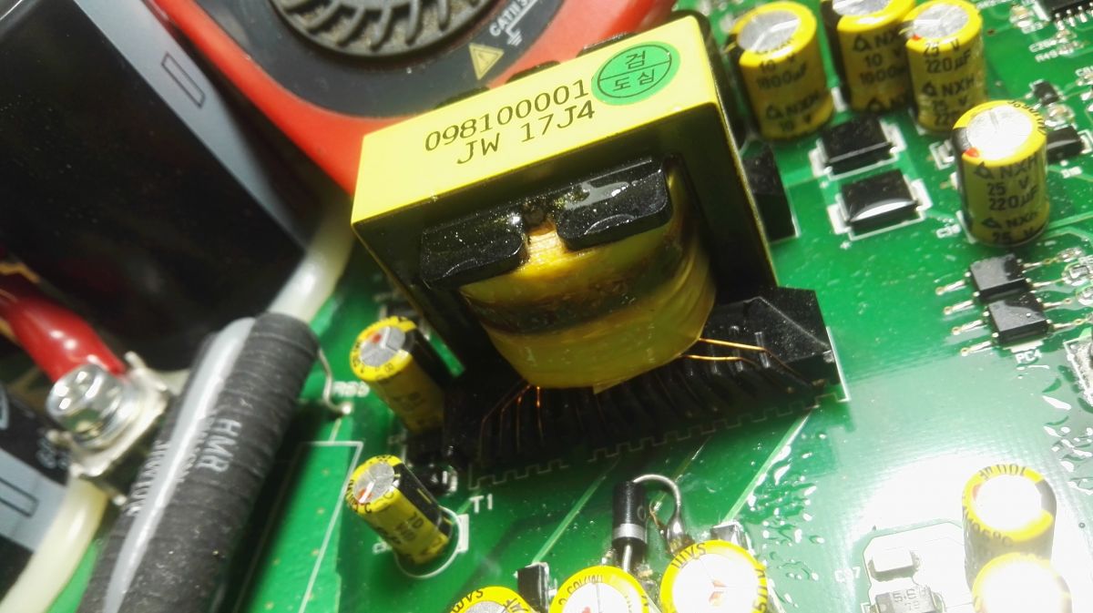

    Trafiła mi się "ciekawa" usterka, uszkodzeniu uległ transformator w falowniku iS7.
    Transformator steruje driverami igbt. Oznaczenie 098100001, JW 17J4.
    Może ktoś wie gdzie szukać tego typu podzespołów ?
    Poszukiwanie transformatora 098100001, JW 17J4 do falownika LG iS7 SV0075iS7-4NOFD

    Może w Aniro pomogą.

    To naprawa "pro bono", zewnętrzny serwis odpada.
  • #4 19862329
    kortyleski
    Rozbierz trafo i przewiń. To nie trudne. Dojdź czemu się uszkodziło
  • #5 19863221
    Telo
    Serwisant RTV
    Albo szukaj dawcy, pewnie igbt zwarcie dostało?
