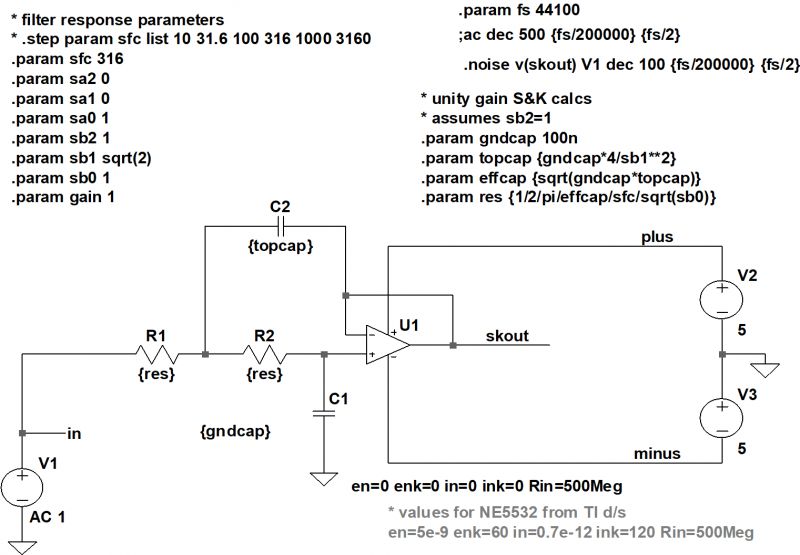

Możemy łatwo wykazać tę stałość za pomocą symulacji. Rysunek 1 pokazuje prosty filtr dolnoprzepustowy Sallen-Key (filtr Butterwortha drugiego rzędu), którego wartości są obliczane na arkuszu dla schodkowego zestawu częstotliwości odcięcia. Wartość kondensatora dołączonego do masy jest ustalona na 100 nF. A drugi kondensator jest obliczany w arkuszu kalkulacyjnym (dla wybranego ustawienia filtra Butterwortha będzie to 200 nF). Wartość tych dwóch kondensatorów jest utrzymywana na stałym poziomie w miarę zwiększania częstotliwości, a za każdym razem obliczana jest nowa rezystancja pary rezystorów R1 i R2.
Rys.1. Prosty filtr dolnoprzepustowy z wartościami i parametrami symulacji widocznymi bezpośrednio na schemacie.
