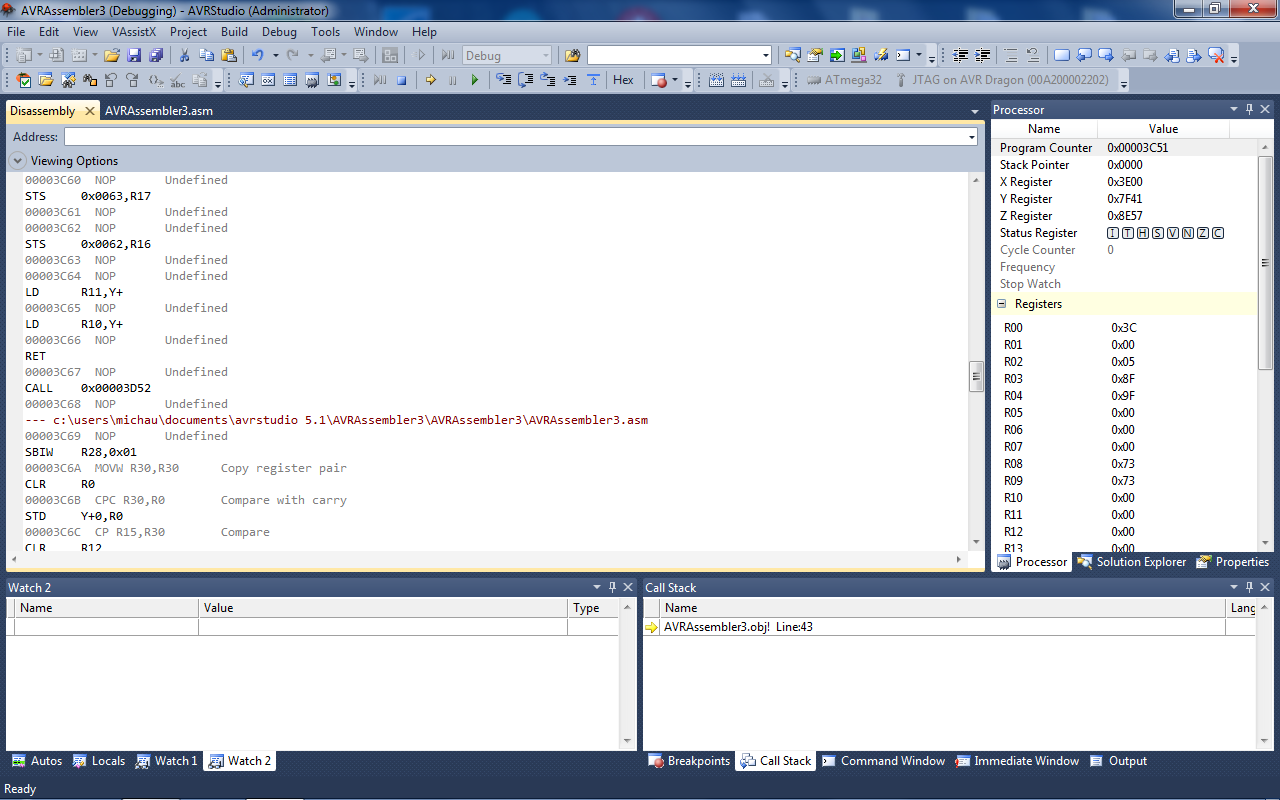

    Problem polega na "przesunięciu" pamięci programu pomiędzy tym co pokazuje dissasembler a rzeczywistą zawartością pamięci(używam AVR Studio 4 oraz 5.1).
    Wklejam kawałek kodu z okna deassemblacji:
    CALL	0x00003CEA
    00003C4E  NOP 		Undefined
    00003C4F  NOP 		Undefined
    RJMP	PC-0x0000
    00003C50  NOP 		Undefined
    ST		-Y,R10
    00003C51  NOP 		Undefined
    ST		-Y,R11
    00003C52  NOP 		Undefined
    --- c:\users\michau\documents\avrstudio 5.1\AVRAssembler3\AVRAssembler3\AVRAssembler3.asm
    RCALL	PC+0x0078
    00003C53  NOP 		Undefined
    MOV		R10,R16
    00003C54  NOP 		Undefined
    RCALL	PC+0x0076
    00003C55  NOP 		Undefined
    MOV		R3,R10
    00003C56  NOP 		Undefined
    MOV		R2,R16
    00003C57  NOP 		Undefined
    STS		0x0061,R3
    00003C58  NOP 		Undefined
    00003C59  NOP 		Undefined
    STS		0x0060,R2
    00003C5A  NOP 		Undefined
    00003C5B  NOP 		Undefined
    LDI		R18,0x07
    00003C5C  NOP 		Undefined
    LDI		R19,0x00
    00003C5D  NOP 		Undefined
    MOVW	R16,R2
    00003C5E  NOP 		Undefined
    CALL	0x00003D5D
    00003C5F  NOP 		Undefined
    00003C60  NOP 		Undefined
    STS		0x0063,R17
    00003C61  NOP 		Undefined
    00003C62  NOP 		Undefined
    STS		0x0062,R16
    00003C63  NOP 		Undefined
    00003C64  NOP 		Undefined
    LD		R11,Y+
    00003C65  NOP 		Undefined
    LD		R10,Y+
    00003C66  NOP 		Undefined
    RET
    00003C67  NOP 		Undefined
    CALL	0x00003D52
    00003C68  NOP 		Undefined
    00003C69  NOP 		Undefined
    SBIW	R28,0x01
    00003C6A  MOVW R30,R30		Copy register pair
    CLR		R0
    00003C6B  CPC R30,R0		Compare with carry
    STD		Y+0,R0
    00003C6C  CP R15,R30		Compare
    CLR		R12
    00003C6D  SUBI R16,0xE0		Subtract immediate
    CLR		R20
    00003C6E  LDI R30,0xF0		Load immediate
    CLR		R21
    00003C6F  LDI R30,0x57		Load immediate
    RJMP	PC+0x0016
    00003C70  CPC R14,R17		Compare with carry
    RCALL	PC+0x005A
    00003C71  LDI R27,0x3E		Load immediate
    MOV		R10,R16
    00003C72  MUL R11,R15		Multiply unsigned
    RCALL	PC+0x0058
    00003C73  CPI R31,0xAF		Compare with immediate
    MOV		R14,R16
    00003C74  ??? 		Could not decode instruction
    MOV		R2,R14
    00003C75  SBCI R19,0x02		Subtract immediate with carry
    CLR		R3
    00003C76  LDD R0,Y+42		Load indirect with displacement

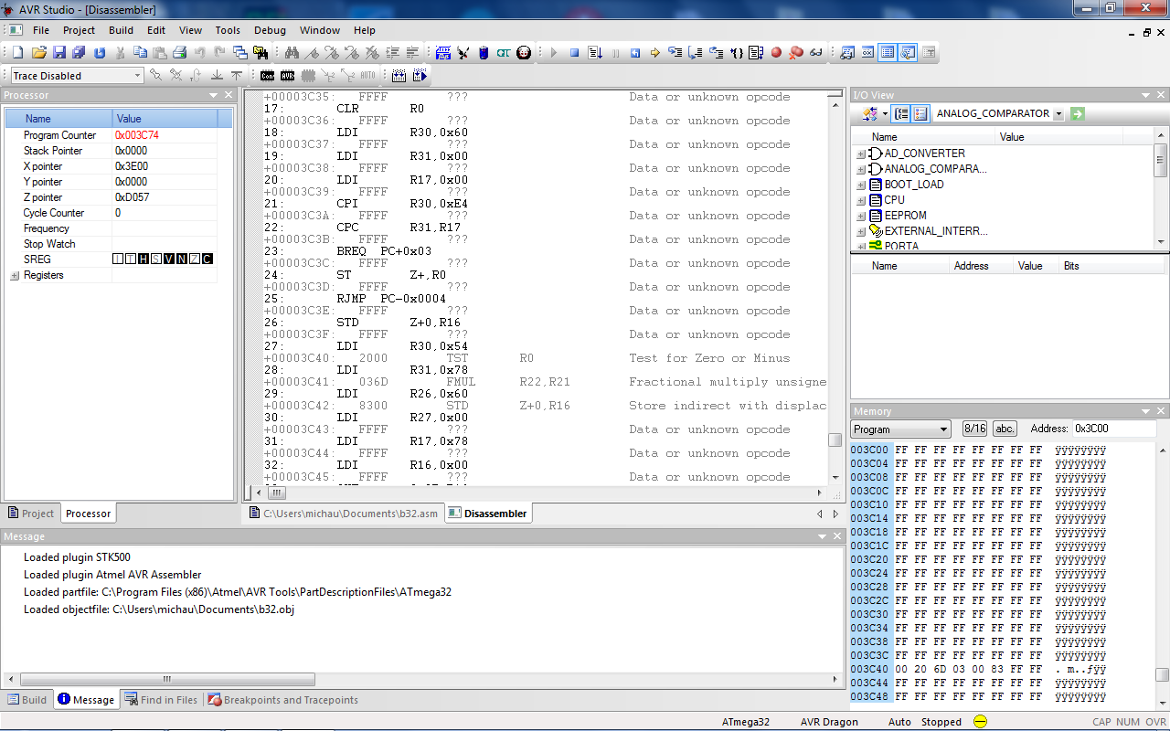

    Problem polega na tym, iż co innego jest fizycznie w pamięci mikrokontrolera w
    innym miejscu niż wynika to z adresów zdefiniowanych za pomocą .org
    wklejam listing:
    Kod: AVR assembler
    Zaloguj się, aby zobaczyć kod
    chaos przy deassemblacji m32 jtag avr dragon (avr studio 4 oraz 5.1)
    Przesuniecie wynosi 128 bajtów.

    Pragnę zauważyć, iż problem występuje z Dragonem, a z Ice wszystko jest w porządku.
  • #5 19865596
    kamyczek
    Możliwe że to dolegliwość Dragon . Może trzeba zrobić aktualizacje .
  • #6 19865789
    elektrofil
    Dragon jest aktualny z wersja AVR studio inaczej nie będzie w ogóle działał.
