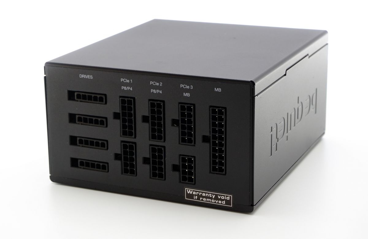

    Witam!
    Chcialem poskladac komputer na plycie Dell 0NK70N (ze stacji roboczej Dell Precision T7610) z wykorzystaniem 2x E5-2667 v2. Napotkalem mnostwo problemow, bo ta stacja jest niekompatybilna z reszta swiata. Pogodzilem sie z koniecznoscia przerobienia obudowy (zwlaszcza panelu tylnego), znalazlem adaptery zasilania dla chlodzenia CPU (5 pin > 4 pin), ale co zrobic z zasilaniem samych procesorow po prostu juz nie wiem. Ta plyta ma 24-pinowe gniazdo ATX i dodatkowe 20-pinowe gniazdo zasilania obu procesorow. Nie znalazlem na zadnych ebeyach odpowiedniej przejsciowki. Niewiele tez udalo mi sie znalezc na temat tego gniazda 20-pin. To nie jest w interesie Dell. Wnioskuje, ze ma tam byc 12V. Fizycznie pasuje zwykla wtyczka ATX 20. Chcialem juz nawet kupic oryginalny zasilacz (oczywiscie niepasujacy do "normalnej" obudowy), ale on jest znowuz modularny i nie da sie dostac kabli (model wycofany). Na dobra sprawe zaczynam sie zastanawiac, czy to 24-pinowe gniazdo tez nie ma czasem innego ukladu pinow niz standard ATX... ;/ Fizycznie wtyczka pasuje. Ktos/cos? Ile by kosztowalo zrobienie takiej wtyczki? Czy mam sie spodziewac jeszcze jakis niespodzianek?
    Mam juz naprawde dosc tej plyty, ale jak zobaczylem cene np. plyty do Lenovo thinkstation d30 (ktora idealnie by mi pasowala), to zwatpilem. Wiadomo, pod klientow biznesowych... Inne plyty, ktore ogladalem, zawsze czegos nie mialy, co jest mi potrzebne...
    Bardzo drogi i nie rozwiązuje problemu niestety.
    Płyta w obudowie wygląda tak jakby to było złącze 12 V jak dla CPU -
    Custom'owa wtyczka zasilania do płyty głównej Dell 0NK70N (Dell Precision T7610)
    (W przypadku braku obudowy, przewodów, PSU, chłodzenia i innych elementów i jeśli to nie jest jakieś naukowe doświadczenie to bardziej opłacalna jest sprzedaż tej płyty i kupno "normalnej" płyty np Kllisre X99 2x2011.)

    docadoca
    Dra98 napisał:
    Kllisre X99 2x2011
    Plyty X99 maja sockety 2011-3, a wiec moje xeony v2 tam nie pasuja, ale co do reszty to chyba masz racje... Moglbys sie jeszcze przyjrzec plycie Lenovo 03T6735 rev 2.0 (Lenovo thinkstation D30) Dostrzegasz tam jakies problemy? Wszystko tam chyba wyglada normalnie. Normalne gniazdo ATX, 2x P8, nawet normalne piny powerswitch i reset. Na tej plycie jest wszystko, czego potrzebuje.
    A gdybym uzyl tego zasilacza? Jest z innego modelu precission, ale ma dokladnie takie wtyczki!
    h ttps:/ /allegro.pl /oferta/zasilacz-dell-n750p-00-atx-750w-precision-490-11381292095
    Akurat ten egzemplarz wyglada na otwierany, ale chodzi mi o model
