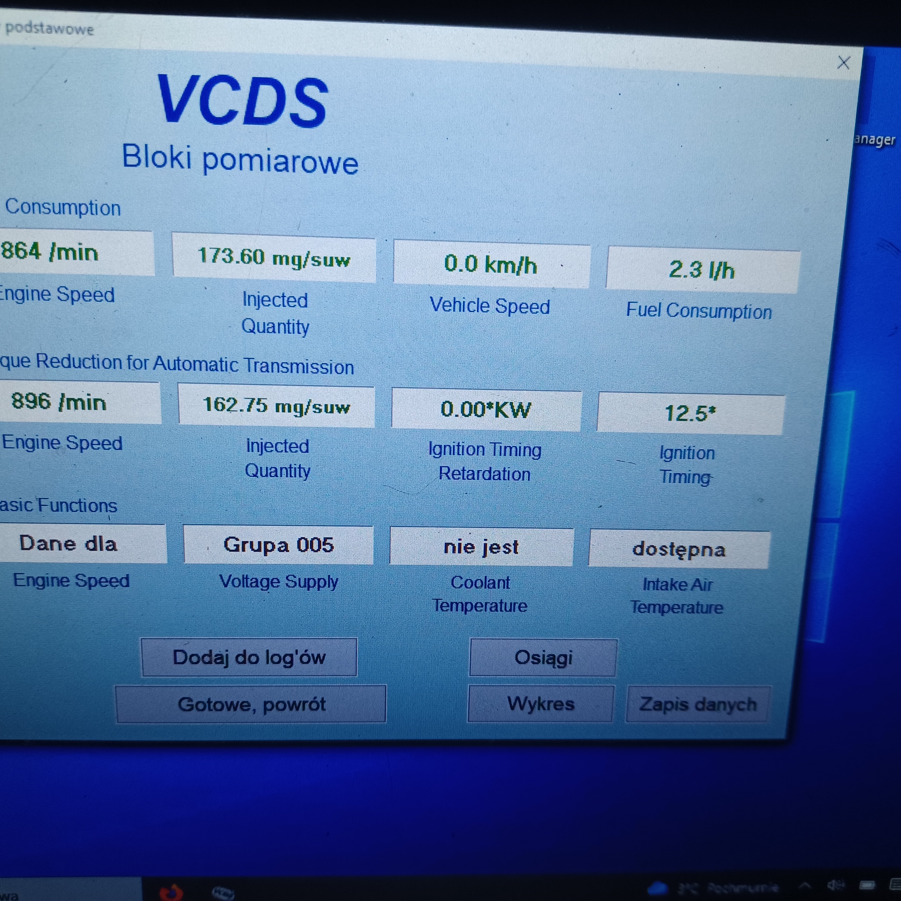

    Witam kupiłem a3 APF 1,6 z gazem. Strzelala dusiła się, okazało się brak kompresji na 4 garze. Dół zrobiony glowica tak samo. Uszczelki rozrząd nowy (tylko dolotowego stara). Autko odpala ładnie jak ciepła jak i zimna ale po chwili dusi się i strzela (nie mocno strzela czasmi). Po przeliczeniu na gaz jedzie jak na 1.6 wmiare ale potrafi strzelić i szarpie na mniejszych obrotach. Komp pokazuje czujnik g40 i sondę. Nowy czujnik wału rozrząd sprawdzony, przeplywka pokazuje normalne wartości i przepustnica wyczyszczona. Czy ow objawy mogą być od g40?

    Układ cały przejrzałem i dalej to samo pytam się aby nie pakować się w kolejne koszty

    G40 błędne działanie a sonda za bogato i żre paliwo na potęgę

    Sonda pokazuje na wolnych 0.8v po dodaniu gazy dochodzi do 2v i napisz co dokładnie mam zobaczyć i w chwili posprawdzam masy a jutro podepnę vcdsa i posprawdzam

    Ja bym obstawiał czujnik G28
