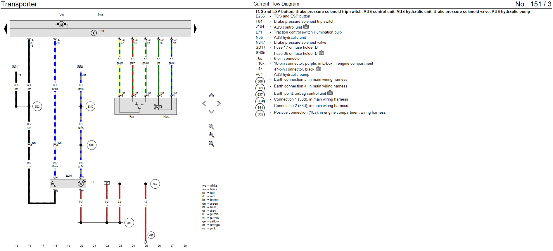

    Witam poszukuje schematu elektrycznego ESP/ABS VW TRANSPORTER T5 z silnikiem 2,5 TDI nr sterownika ABS 7H0907379R typ silnika BNZ z 2009 roku .
    ABS wyświetla mi błąd 00814 coś w serwie nie tak / serwo zmienione na używane i dalej jest problem
    element — (N247)
    NUMERY ATE Ate 10.0926-0318.3 / 10.0613-3564.1 / 00.0401-942D.3

    n247 schemat w załączniku

    ale raczej to nie ten schemat ja mam przejscie na Zielony z niebieskim 15
    Zielony 29 w kości 47 ABS
    masz może cały schemat z zasilaniami ABS ??

    Elsa pokazuje to dla tego rocznika i tego silnika
    mozesz sie zalogowac na Erwin i pobracsobie sam po numerze VIN
    schamt całego abs w załączniku

    wymiana serwa rozwiązała problem
