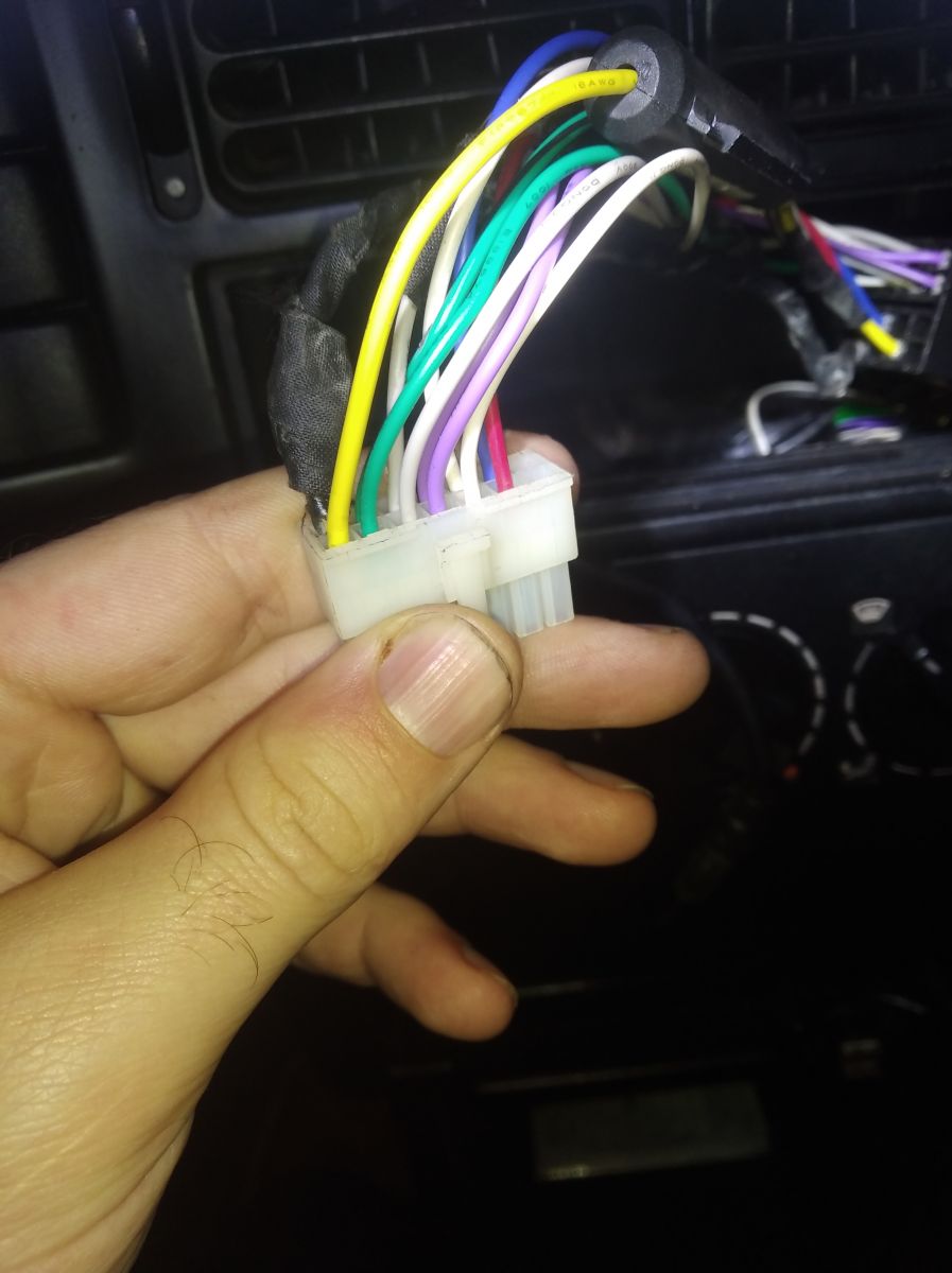

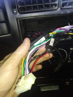

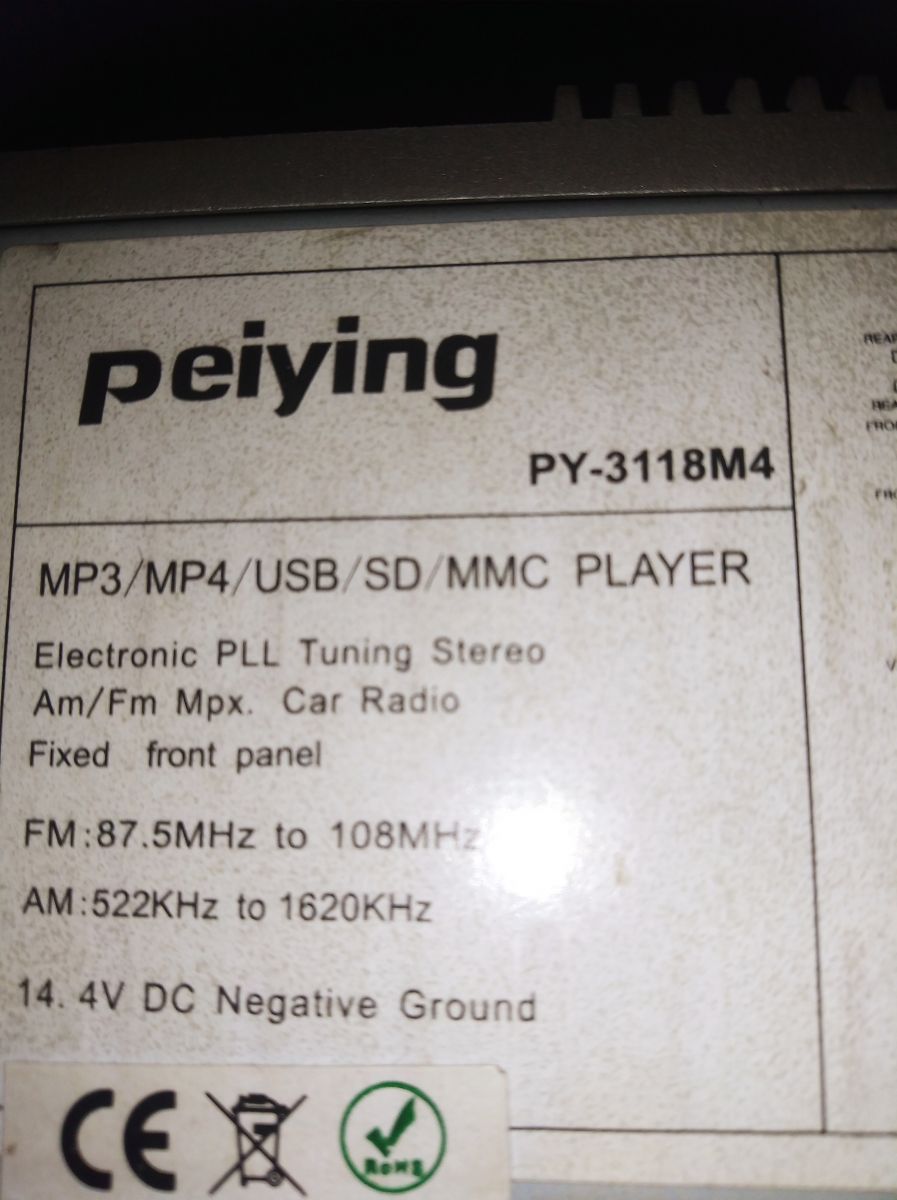

    Witam, chciałbym podłączyć separator antenowy ponieważ radio w aucie słabo mi odbiera. Problem w tym że nie wiem do którego przewodu podpiąć separator, napięcie +12V znalazłem na dwóch przewodach żółtym zabezpieczonym bezpiecznikiem 10 amper i czerwony 1 amper, pytanie do was gdzie należy to podpiąć? Daję zdjęcia.
    Podłączenie separatora antenowego do samochodu: wybór przewodu +12V - żółty czy czerwony? Podłączenie separatora antenowego do samochodu: wybór przewodu +12V - żółty czy czerwony? Podłączenie separatora antenowego do samochodu: wybór przewodu +12V - żółty czy czerwony?

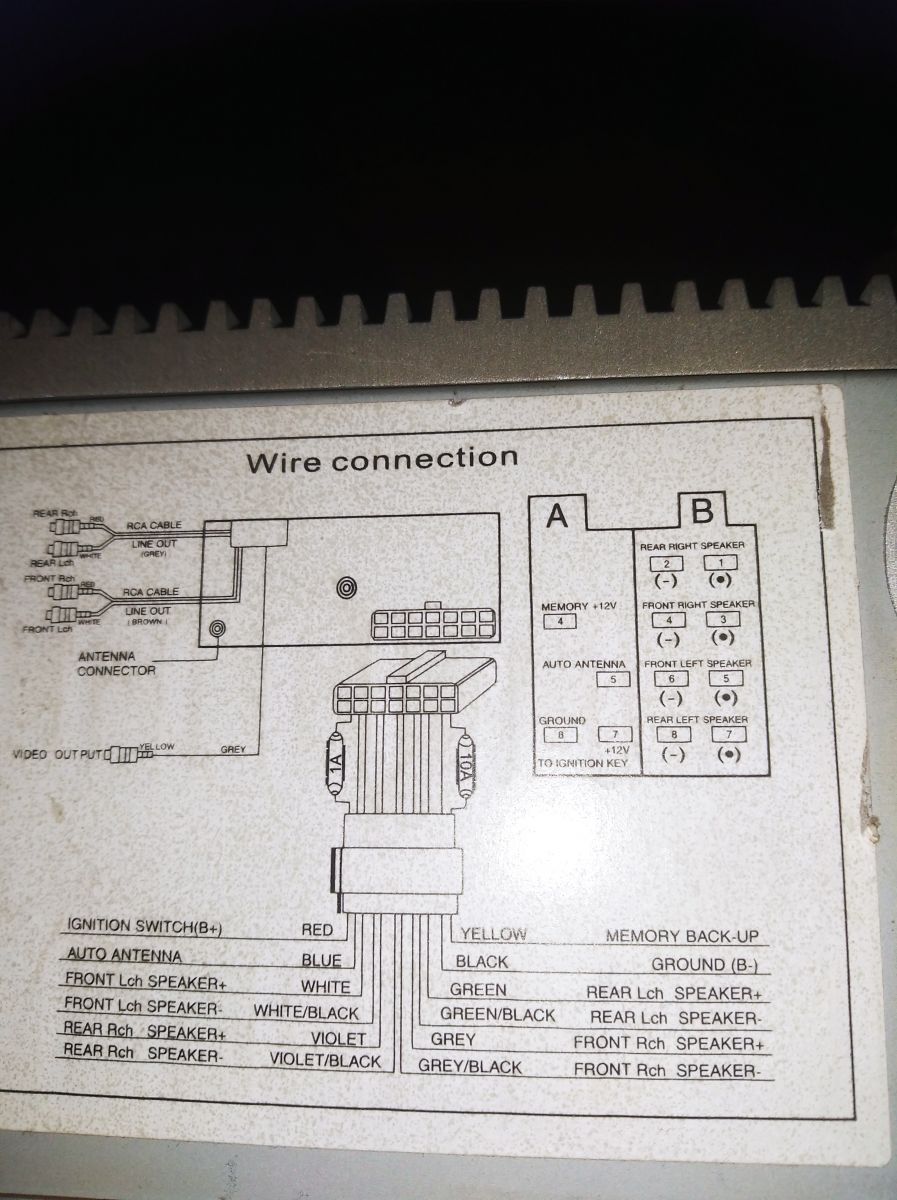

    #2 19862557
    sosarek
    Pod niebieski - AUTO ANTENNA.
    Pomogłem? Kup mi kawę.

    #4 19862696
    sosarek
    zeroosn123 napisał:
    Chyba że to napięcie pójdzie gdy radio będzie podpięte. Aha
    Włączone jeśli już - tak, wtedy pojawi się tam 12V.

  • #10 19863192
    sosarek
    Ten czerwony kabelek podpinasz jak pisałem.
