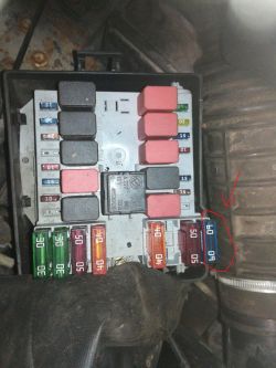

Peugeot Boxer 2.8HDI 2002 gaszę auto wyciągam kluczyk i nadal palą się kontrolki
Michuxxxx12 03 Lut 2022 21:18 366 2
  • #1 19862691
    Michuxxxx12

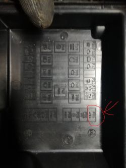

    Peugeot Boxer 2.8HDI 2002 gaszę auto wyciągam kluczyk i nadal palą się kontrolki Peugeot Boxer 2.8HDI 2002 gaszę auto wyciągam kluczyk i nadal palą się kontrolki
    Jak wyciągnę bezpiecznik 60 to zgasną kontrolki po wyłączeniu zapłonu.
    Masy są ok.
    Wypiąłem kostki że stacyjki, to samo.
    Macie jakieś rady, pomysły co to może być?

  • #3 19863473
    Michuxxxx12
    Odpiąłem kostki od stacyjki i tak się paliły kontrolki.
