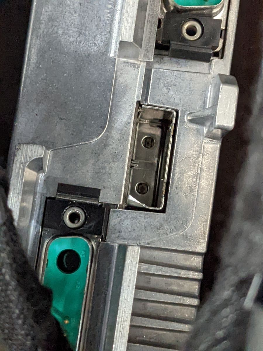

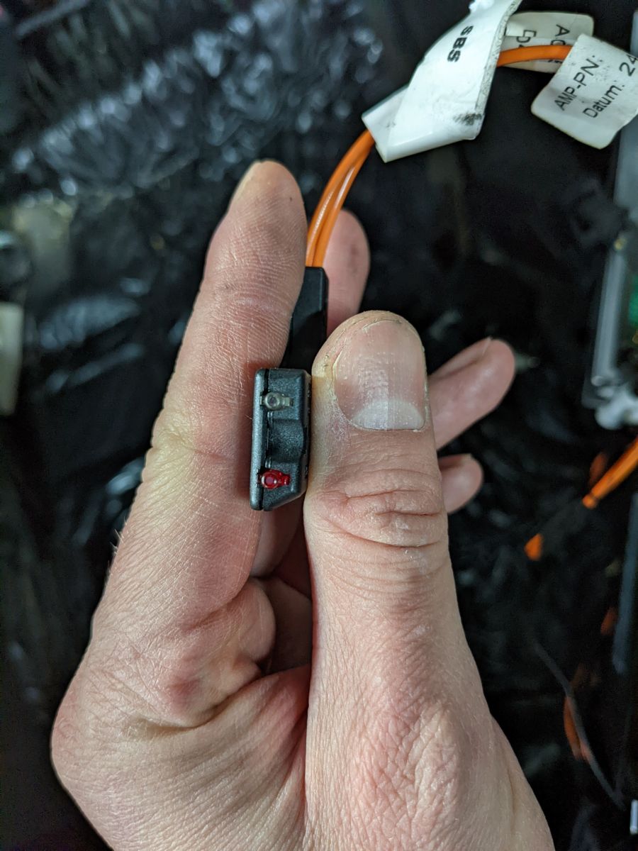

    W Mercedesie W220 moduł telefonu Nokia pobiera mi prąd. Jest to zbędne, jednak po odłączeniu modułu cały światłowód umiera. Słyszeliście o zworkach optycznych do starszych modeli? Wszystkie dostępne są do nowszego typu złącz. Ja potrzebuje takiego:

    Wyjmij te światłowody ze złącza, znajdź jakąś rurkę do której ciasno wejdą, włóż je w nią skierowane na przeciw siebie, zabezpiecz czymś żeby nie wyjechały i po sprawie. Powinno działać...

    Dzięki, działa! trzeba tylko zapewnić idealnie prosty odcinek, bardzo delikatne załamanie przerywa sygnał
