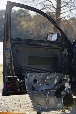

    Zawsze możesz rozebrać wszystko i sprawdzić, wymienić samodzielnie:
    Zdjęcie zapożyczone z:
    http://www.turbo-diesel.pl/zrob_to_sam/35/
