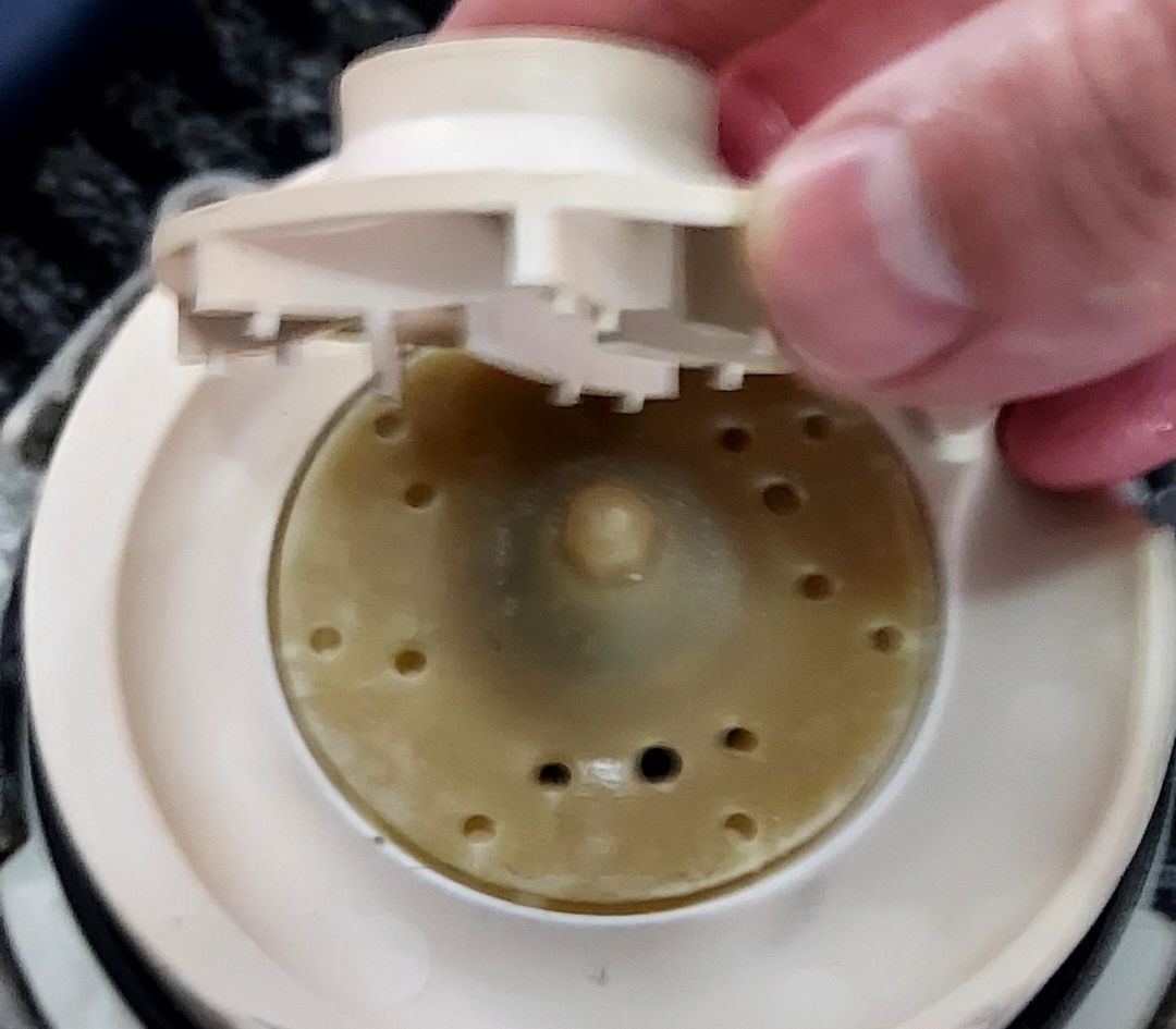

    Mam zmywarkę jak w temacie i zwyczajnie przy kolejnym myciu nie ma ciśnienia. Wstępnie podejrzewam, że coś się zapchało bo miałem jakiś słoik z etykietą, ale po rozebraniu częściowym spodu wyjąłem silnik na wierzch i pompę spustową (robiłem późno nocą i całego nie zdemontowałem). Spustowa w zasadzie czysta, a w otworach gdzie podpięty silnik nic nie widziałem.
    Czy mogło się gdzieś zapchać wewnątrz turbinki? Silnim normalnie działa, ale nie wiem, czy powinien zwiększać obroty by podnieść ciśnienie, czy tak jak się obraca jest ok., ale coś się przytkało. Inne pytanie, czy nawet jak ta woda się jakoś jednak leje wewnątrz, to czy można jakąś chemię dać, że może przetka w środku się po kilku programach.
    Oczywiście sama nie grzeje wody, ale zakładam, że nie załącza grzałki z powodu słabego ciśnienia. Jak mam boki zdjęte teraz to co jakiś czas wydaje mi się jakby jakiś stycznik coś chciał załączać - nie wiem, czy dobrze interpretuje cyknięcie wewnątrz co jakiś czas.

    Pieraś napisał:
    Czy mogło się gdzieś zapchać wewn. turbinki?
    Teoretycznie tak.
    Nie, zmywarka to nie rura kanalizacyjna.
    Brawo, dobra dedukcja.

    Chyba namierzyłem winowajcę i proszę o info, czy dobry trop.
    Po rozebraniu całego dołu widzę, że ta misa odpływowa nie jest nigdzie zapchana, rury też. Jednakże jak jest turbina przy pompie, to wygląda na uszkodzenie mechaniczne tej plastikowej turbiny. Tj. mogę ją luźno obracać mimo, że silnik się nie obraca. Nie wiem jak to jest oryginalnie, ale na zdjęciu widać, że turbinka ma kołki, które wchodzą w obracający się talerz i albo się urwały albo zeszlifowały.
    Bosch SRI53E15EU - słabe ciśnienie wody wew., śmigła się nie kręcą
    Tak w ogóle to okazuje się, że wyjęcie silnika jest bardziej banalne niż myślałem na początku. Wpierw demontowałem wraz z obudową przez, którą woda przechodzi. W obudowie silnika wystarczy zapadkę nacisnąć, obracam silnik i wychodzi na wierzch, nie trzeba nic demontować poza obudową od dołu, całej reszty osprzętu nie trzeba ruszać.
    Jakby ktoś miał podobny problem z taką samą to chętnie pomogę. Dam znać po wymianie turbiny, czy to rozwiązało wszystkie problemy :)

    Ale ja potrzebuję samą turbinkę. Ta pokrywa jest ok. Jak rozumiem ta turbina to jedna cześć- w sensie, że te bolce są natywnie zgrzane?
    Turbinek luzem się nie sprzedaje, to raz, dwa, zmywak ma swoje lata i wymiana uszczelnienia to bardzo rozsądne posunięcie.
    Tak, twoja jest do wywalenia.

    Chińska podróbka, 2 na 3 turbiny z tych zestawów do niczego się nie nadają, poza tym to również zestaw z uszczelnieniem (to czarne na zdjęciu po lewej od turbiny), który często nie trzyma wymiaru.

    Nie szczędź tych 60 złotych, kup to co podlinkowałem i będziesz mieć święty spokój. Możesz sprawdzić jeszcze cenę w samym Boschu.
  • #11 19896750
    Pieraś
    Turbinka naprawiona. Śmiga jak nowa.
