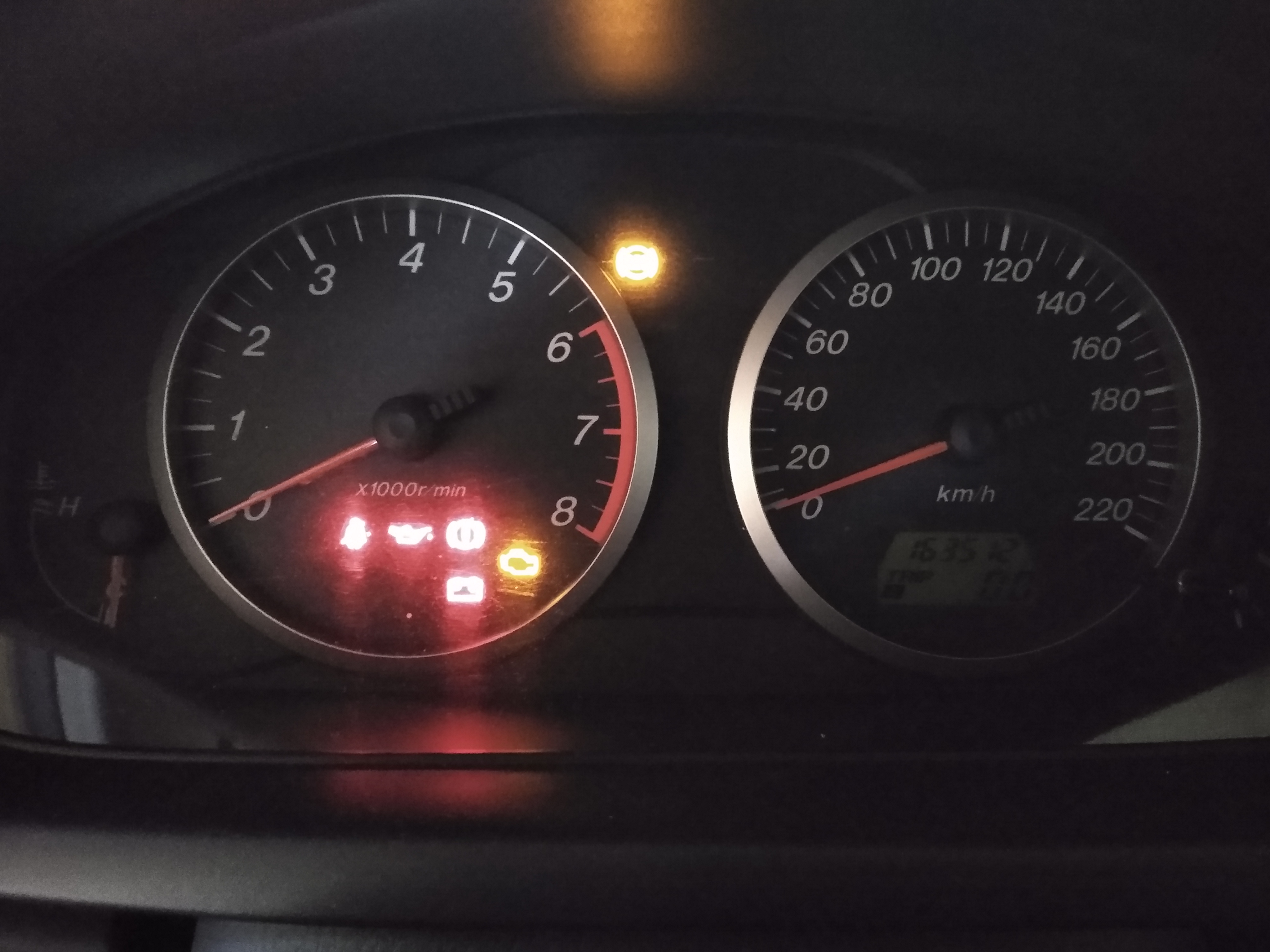

    Dzień dobry. W Maździe 2 przepaliła mi się bezpiecznik F9 Dystrybucja zasilania bateryjnego 100A. Próbowałem go wyciągnąć bardzo ciężko szło. Wyszła plastikowa obudowa styki zostały w gnieździe. Obudowa wygląda tak jak na zdjęciu które załączam. Proszę powiedzcie jak wyciągnąć końcówki bezpiecznika i co mogło być przyczyną przepalenia takiego bezpiecznika?

    W czasie jazdy szarpnęło samochodem i te kontrolki się zapaliły ale samochód jechał. Po zgaszenia silnika już nie zapalił. Nie działa radio, centralny zamek, podgrzewanie tylnej szyby i nawiew.
