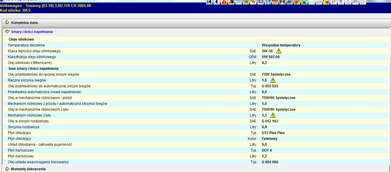

    Czy ktoś wie ile wchodzi oleju do manualnej skrzyni biegów VW Touareg 3v6tdi?
    Niestety nie mogę nigdzie znaleźć.

    3v6tdi 2006 rok produkcji 6 biegow
  • #4 19866199
    pasta7
    Poziom 19  
    75W 1.8 L

    Pasta 7 1.8l to wchodzi chyba do przedniego dyfra a nie do skrzyni?
  • #7 19866210
    Pedros050
    Volkswagen Touareg 3.0 V6 TDI do skrzyni wchodzi 1.8 litra.
  • #8 19866211
    piotrmunchen
  • #9 19866212
    Pedros050
    @piotrmunchen Do skrzyni manualnej.
