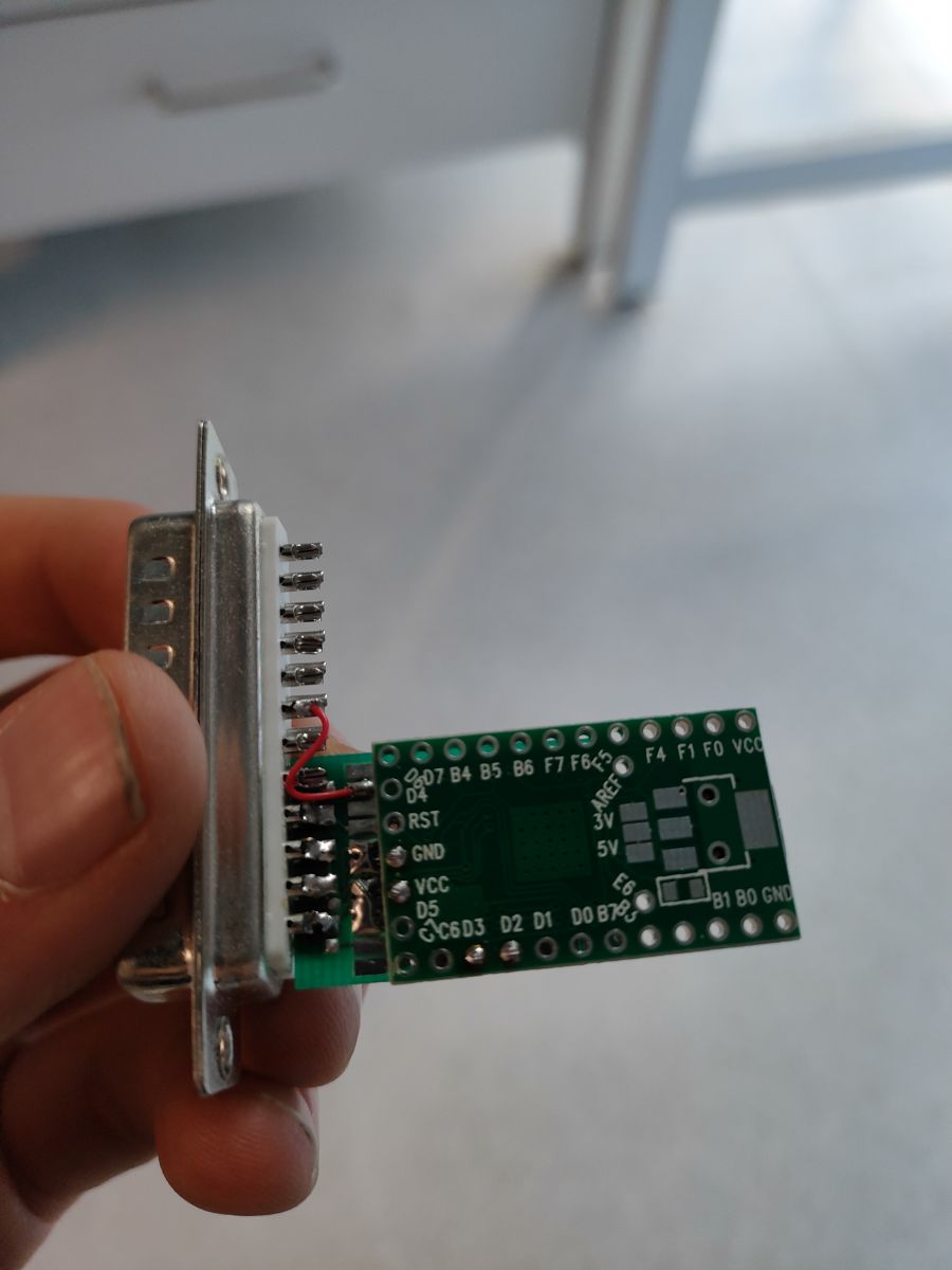

    Witam, mam problem w firmie, otóż kilka lat temu pewien fachowiec podłączył naszą wagę laboratoryjną za pomocą pewnej przejściówki: Sartorius CPA224S-0CE - Klawiatura teensy na RS232 przestała działać
    Model wagi: Sartorius CPA224S-0CE
    Port w wadze to RS232 25pin.

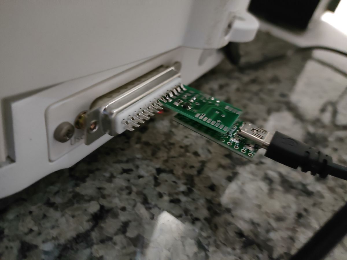

    Z tego co udało mi się ustalić jest to klawiatura teensy. Zadaniem przejściówki jest konwertowanie sygnału z wagi, żeby można było szybko przenieść dane z wagi do arkusza excel. Z konwertera jest wyjście na kabel mini USB i jest wpięty do PC-ta.
    Ustawienia wagi A: Baud rate - 9600 / Parity - Space/ 1 stop bit/ Handshake mode - Hardware / Communication mode - SBI
    Sytuacja wyglądała następująco: odpiąłem kabel USB z PC i wpiąłem do laptopa i sprawdziłem czy dane zostaną przeniesione do excela na innym laptopie. Działało.
    Następnie przepiąłem konwerter z Wagi A (CPA224S-0CE) do wagi B - CPA2202S (USB był wpięty do laptopa) Tutaj już nie udało się odczytać nic. Była to jednak wina wagi, ponieważ nie była odpowiednio skonfigurowana. Miała ustawienia fabryczne:
    Baud rate - 1200 / Parity - Odd/ 1 stop bit/ Handshake mode - Hardware / Communication mode - Universal Printer
    Później podpiąłem znowu konwerter do wagi A i na laptopie znowu udało się uzyskać odczyt. Następnie przepiąłem USB z laptopa do PC-ta i również był odczyt z wagi. Na tym zakończyłem swoje próby i pojechałem do sklepu po kabel RS232 na USB żeby spróbować podpiąć wagę B do laptopa.
    Godzinę później inna osoba chciała korzystać z wagi za pomocą PC-ta i niestety już nic nie działało. Próbowałem przepinać porty USB w PC-cie, podpinałem pod laptopa ( rownież brak odczytu), wymiana kabla USB też nie pomogła.

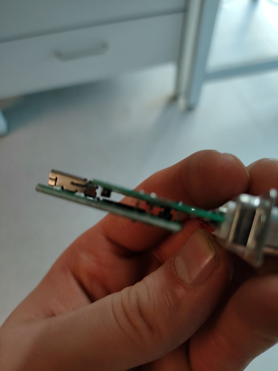

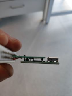

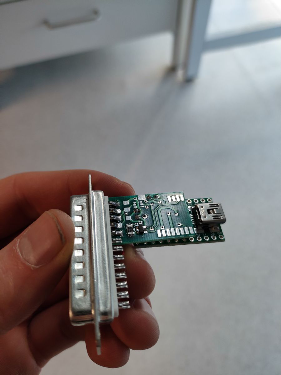

    Kilka dodatkowych zdjęć konwertera: Sartorius CPA224S-0CE - Klawiatura teensy na RS232 przestała działać Sartorius CPA224S-0CE - Klawiatura teensy na RS232 przestała działać Sartorius CPA224S-0CE - Klawiatura teensy na RS232 przestała działać
    Czy ktoś z was miał do czynienia z wagami Sartoriusa i próbował je podpinać do komputera ?
    Czy ten konwerter jakoś się rozprogramował ?
    Proszę o pomoc.

    Dzięki za sugestie ale już próbowałem tymi kablami się skomunikować z wagą i nic z tego. Tam potrzebny jest specjalny kabel DB 25 który ma inne piny :\
    Koniecznie muszę uruchomić znowu ten konwenter

    Zlutowałem kabel według schematu i przez 232key odfiltrowałem dane.
