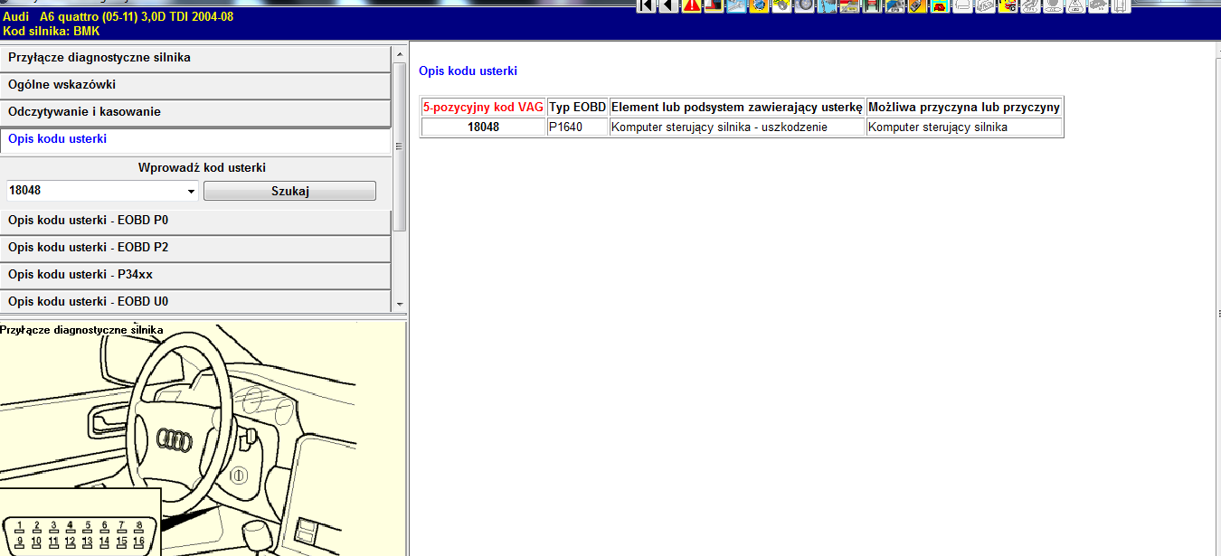

    Mam problem z wymiana sterownika w audi a6c6 3.0 tdi BMK. Oryginalny sterownik palił swiece żarowe... Mam już drugi sterownik i jako początkujący rozebrałem oba sterowniki odczytałem eeprom z obu sterowników (upa), po czym wlutowalem oryginalny eeprom do "nowego" sterownika i tu zaczęły się problemy. Auto odpala na obu sterownikach ale niestety w jednym jak i w drugim mam blad pamieci eeprom (18048). Przywrucenie do oryginalu nic mi nie dalo (próbowałem też wrzucić to co odczytałem na nowo), dalej ten sam błąd. Jest jakieś sensowne wyjście z sytuacji? Czy możliwa jest wymiana ecu na kolejny taki sam przy pomocy pin-ów i np. vcds?

    Po czym wnosisz że uszkodzony jest eeprom ?
  • #15 19868300
    madaj102
    po kodzie błędu z ori vcds "18048 - Internal Contr. Module (EEPROM) Error P1640 "
