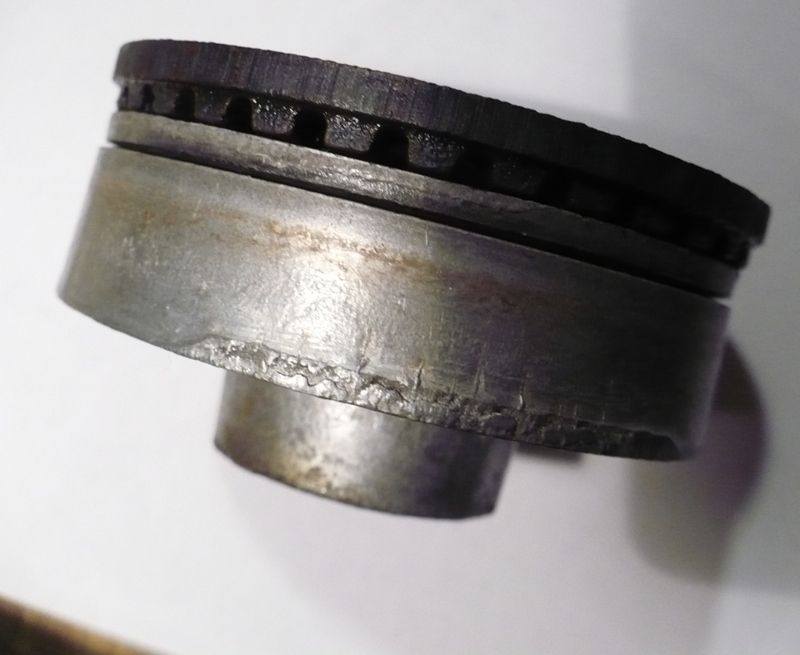

    Nie mogę zdjąć najmniejszego palnika z kuchni gazowej tak mocno się zapiekł i nawet nie drgnie. Czy jest jakiś sposób? Może ktoś wie jak sobie poradzić z problemem?

    Potrzebuję wymienić dysze . Palniki nie maja budowy stożkowej .Pozostałe mając sporo luzu.
    Próbowałem nawiercić miejsce styku palnika z korpusem ale wiertła się łamią. W ostateczności rozważam przecięcie palnika wibracyjnym urządzeniem uniwersalnym Parakside. Ale nie wiem czy to jest dobry pomysł ?

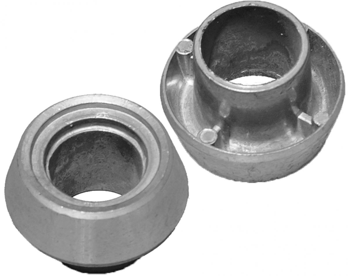

    Właśnie tam jest podstawa palnika na którą jest nasadzony na stożek korpus palnika, obejrzyj sąsiednie to zobaczysz, że tak jest po to by nie dostawało się do mieszanki gaz-powietrze, "lewe" powietrze wpływające przez szczelinę i nie "mieszało" w spalaniu mieszanki gazu i powietrza. Dlatego jest tam połączenie stożek na stożek!
    Podczas pracy zmienia się temperatura tych współpracujących elementów, rozszerzają się i kurczą doszczelniając połączenie. Te "sklejone" powierzchnie stożkowe (w otworze i w korpusie) są akurat poniżej płyty, którą musisz zdjąć !
    Elementy które być może musisz zniszczyć podczas "demontażu" są na Allegro do nabycia. Po remoncie nie zapomnij tych powierzchni oczyścić i nasmarować smarem np. miedzianym.

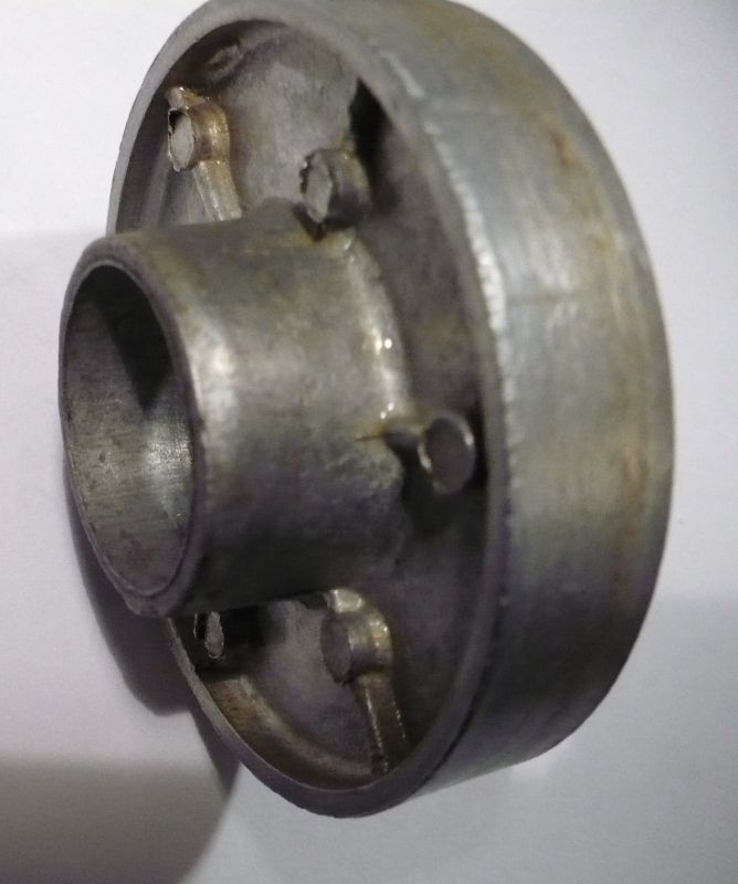

    Wrozamet Ewa - zapieczony najmniejszy palnik, metody na jego zdjęcie Wrozamet Ewa - zapieczony najmniejszy palnik, metody na jego zdjęcie Wrozamet Ewa - zapieczony najmniejszy palnik, metody na jego zdjęcie Wrozamet Ewa - zapieczony najmniejszy palnik, metody na jego zdjęcie
    Te sklejone powierzchnie są w 70% nad płytą i nie tworzą one stożka.
    W największym palniku jest największy luz między korpusem i palnikiem.
    Nie widzę możliwości miany dyszy przez otwór w korpusie
