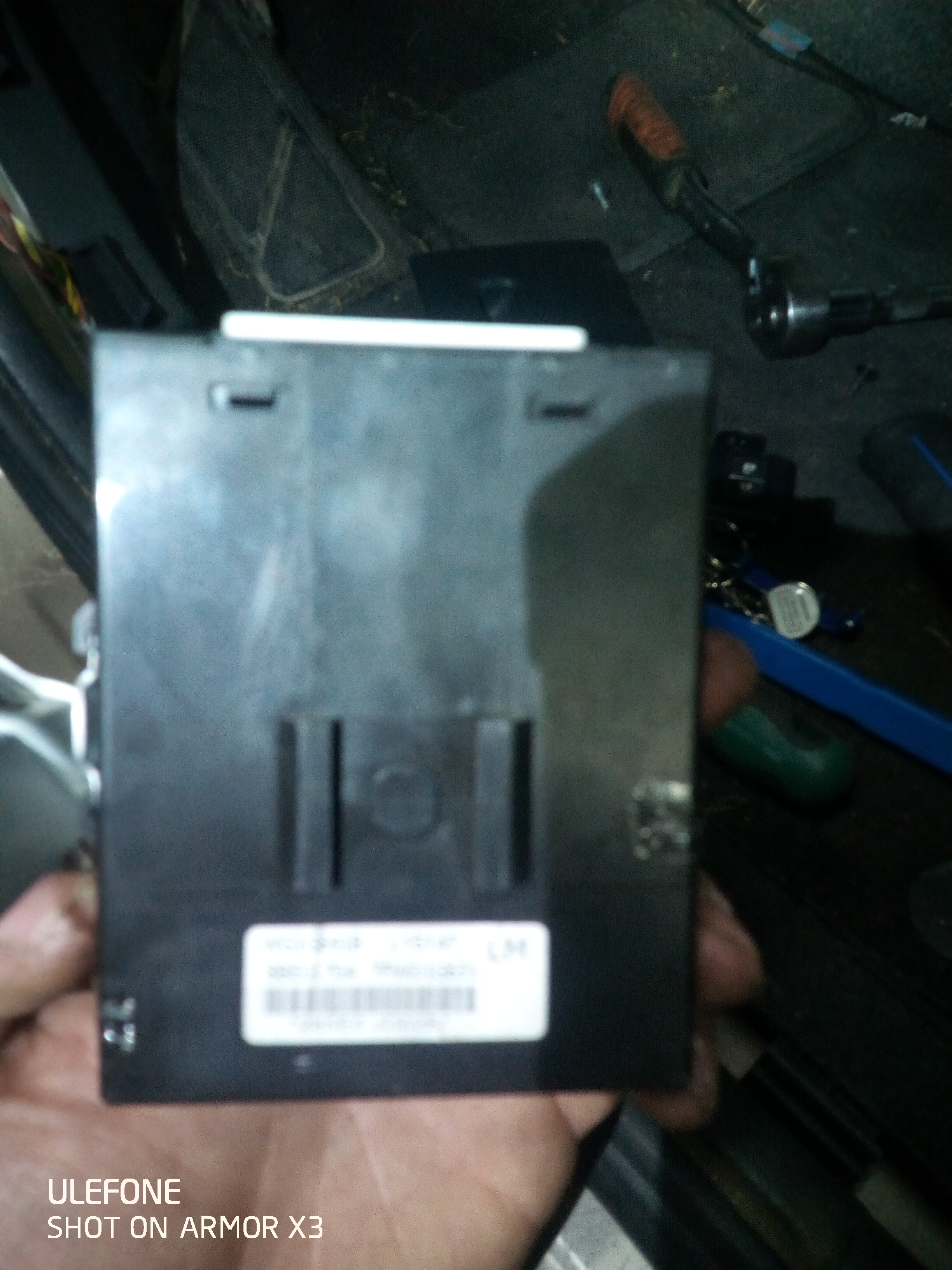

    Poszukuję schematu modułu centralnego zamka do Qashqai z 2010 roku.
    Chcę ustalić co znajduje się na 5 pinie dużej wtyczki 40pin tego modułu.
    Problem w tym aucie jest taki, że nie działały piloty i zamykanie zamka z kluczyka. Otwieranie kluczem działało. Natomiast siedząc w aucie przy zamkniętych drzwiach centralny sterowany przyciskiem z konsoli środkowej działa prawidłowo.
    Zamek w drzwiach kierowcy sprawny, wiązki sprawne i całe. Przekopałem instalacje. Podmieniłem moduł i bez zmian. Natomiast moduł z tego auta w drugim działa bez problemu, piloty również działały. Więc zacząłem szukać powodu usterki i doszedłem do momentu w którym wypiąłem przewód na 5 pinie z brązowej części 40pinowego złącza i wszystko wróciło do normy centralny działa prawidłowo. Na wypiętym przewodzie mam 12V a po wpięciu go do wtyczki znów blokuje się centralny i piloty nie działają a kluczem można tylko otworzyć zamek przy zamykaniu nie działa. zerknie ktoś na schemat?

    Niestety nie. Jak pisałem wyżej po wypięciu przewodu z 5 pina wtyczki centralny działa normalnie. Nie udało się znaleźć schematu modułu komfortu a diagnostyka nie wykazała żadnych błędów i wszystko działa więc kolega prosił abył tak zostawić. Nie powiem, męczy mnie ten temat ;)

    mam chyba identyczny problem ,pamiętasz może jaki to kolor przewodu był ? I czy chodzi o ten moduł Nissan Qashqai - coś blokuje moduł centralnego zamka
  • #5 19897805
    gracus7
    Tak to jest ten moduł ukryty za schowkiem. Jest tam duża wtyczka 40 pin którą trzeba rozebrać i wysuwasz z niej zewnętrzny zestaw 20 pin ten bardziej od krawędzi. Patrząc od środka modułu to 5 przewód po zewnętrznej stronie. Ja wypinałem po kolei wszystkie przewody i sprawdzałem co się dzieje i trafiłem na ten przewód. Jednak nie na tym polega naprawa tylko trzeba znaleźć schemat i ustalić od czego jest ten przewód. Jest na nim stałe 12v i blokuje to centralny czyli powinno być na nim 0V .

  • #7 19899763
    gracus7
    Opis jest w pierwszym poście pin nr5 na brązowej części złącza. A niżej tłumaczyłem który to pin gdyż kolega może nie wiedzieć, że jest na kostce numerologia skoro pyta który to przewód. w moim przypadku był to zwykły pilot nie key

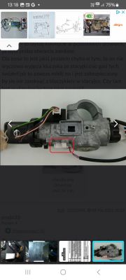

  • #19 20220572
    Bla_ZeY
    Witajcie.
    Trafiłem na ten wątek bo mam trochę podobny problem.
    Nissan Qashqai+2 2.0 benz. - 2011
    Przestał mi reagować zamek na przyciski z kluczyka. Sam zamek centralny działa z przycisku wewnętrznego, więc niby układ działa.
    Lecz zaobserwowałem taką przypadłość, która być może ma z tym centralnym coś wspólnego:\
    - zawsze było tak, że pokrętło świateł mam włączone na ON i tego nie ruszam zapalam auto włączają się światła, gaszę auto wyciągam kluczyk gasną.
    - a ostatnio zaczęło się tak dziać, że pokrętło świateł na ON - gaszę auto wyciągam kluczyk ze stacyjki a światła pozostały włączone ???
    dopiero przestawienia pokrętła świateł na OFF je wyłącza. Mam wrażenie, że auto nie 'czuje' wyjęcia kluczyka ze stacyjki i może dlatego nie pozwala się zamknąć z przycisku.
    Funkcje zapłonu, zapalania, gaszenia silnika działają prawidłowo. Immobilajzer działa (kontrolka na desce funkcjonuje i raczej bym nie uruchomił silnika). Tylko ten centralny nie reaguje.
    Próba zamknięcia auta kluczykiem w drzwiach ( nigdy tego nie musieliśmy do tej pory robić) zamyka mechanicznie drzwi kierowcy a reszta drzwi się nie zamyka.
    Natomiast jeśli próbuję otworzyć auto kluczykiem w drzwiach to słyszę kliknięcie w pozostałych drzwiach, że była próba otwarcia zamków.
    Dla mnie to jest jakiś problem chyba w tym, że on nie wyczuwa wyjęcia kluczyka ze stacyjki (nie gasi tych świateł jak to zawsze robił) no i jest zabezpieczony by sie nie zamknąć z kluczykiem w stacyjce. Czy tam jest w stacyjce jeszcze jakiś czujnik?
    EDIT: co to jest za czujnik na stacyjce zakreślone na zdjęciu ? wie ktoś ?
    Błażej

  • #23 21089202
    andrzej.79
    Potwierdzam , rozłączenie kostki czujnika kluczyka pod stacyjką , powoduje powrót centralnego zamka do poprawnego działania .
  • #24 21163759
    karpiolek
    >>20220572 Ja miałem sytuacje gdzie żaden z kluczyków nie reagował (zamykanie\otwieranie) . Jedynie mogłem ręcznie zamknąć drzwi kierowcy. Właśnie rozłączyłem zakreślony przez Ciebie element i wszystko działa (ba kluczyki i to bez żadnego programowania). Czy wiesz do czego to służy?
    Problem u mnie się zaczął po długim postoju auta i degradacji a efektywnie wymianie akumulatora.
  • #25 21167143
    gracus7
    Musi to być czujnik obecności kluczyka w stacyjce. Aby nie doszło do zamknięcia centralnego zamka gdy kluczyk nie został wyjety
  • #26 21270468
    sapiejatadeusz
    Potwierdzam, wypiąć dwa kabelki , tak jak opisane wyżej w poście, zdjęcie pomocne - pokazane dwa kabelki , szukać po kolorach, a potem wypiąć z kostki i wszystko działa, zamyka i otwiera z kluczyka. Dziękuję serdecznie za pomoc. Mechanik chciał 1700 zł za naprawę 😂. Natomiast jak zdjąć kolumnę kierownicy , załączam link youtube: https://youtu.be/5oWwz9oPBc8?si=o72-yNIl4YWGqnuT
    Zdjęcie: Przełącznik zapłonu z dwoma widocznymi kabelkami w czerwonym prostokącie
