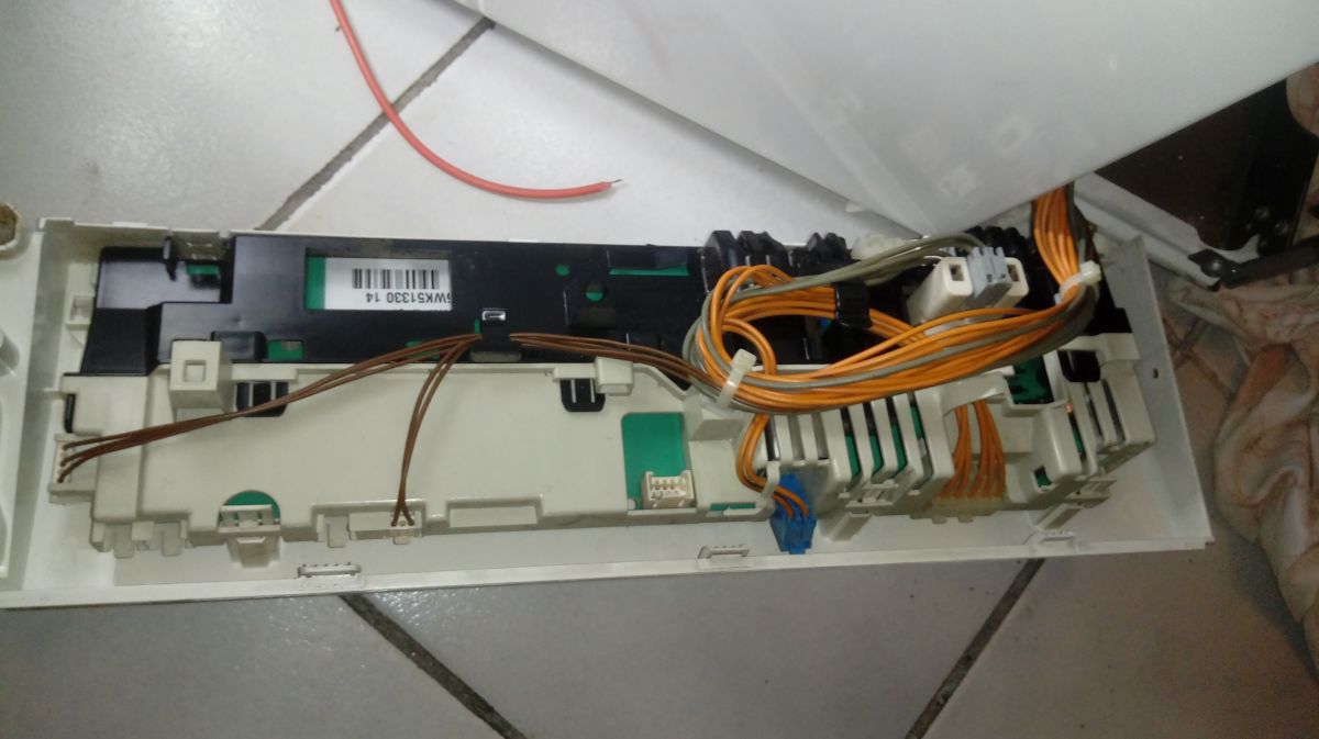

    Przejście na przewodach jest.
    Czujnik stary ma tak jak pisałem wcześniej ok 4kΩ, ale jak go teraz wyjąłem z grzałki to pokazał 5,7 tyle, że ciągle spada przy mierzeniu, a próby to już nie zrobię bo zdemntowałem już płytę główną i dam ją do jakiegoś człowieka który się na tym zna, bo dla mnie to już czary są.

    Pomógł: 39
    Ocena: 100
    Ajj. Spóźniłem się. Przy załączeniu grzałki na teście serwisowym powinien być słyszalny z modułu pstryk (przekaźnik).
    Być może ów przekaźnik skleił się tylko.
    Znajduje się on na skraju modułu z prawej strony (tak jak masz zdjęcie), czasami wystarczyło puknąć w niego (ewentualnie obudowę modułu na krańcu z prawej) rękojeścią śrubokręta.
    Z tego co pamiętam.
    Powodzenia

    Popraw luty na przekaźniku jeżeli masz czym o którym wspomina kolega @Radas_ i zrób próbę jeżeli nie będzie efektu to oddaj płytę w fachowe ręce.
    Jeśli nie czujesz elektroniki, to tak będzie najsensowniej. Wszystko wskazuje na uszkodzenie obwodu sterującego grzałką. Jeśli będzie to robił ktoś kto zna się na elektronice, to dobrze by było przy okazji przejrzeć obwody sterowania silnikiem. Po tylu latach zapewne też się o poprawki nie obrażą.

    Panowie melduje wykonanie zadań.
    1. Grzałka grzeje na max.
    2. Pranie skrócone z ponad 3h do niecałej 1,5h. Dziś rano już złożyłem i zrobiłem pranie na 90°C to nie dało się dłużej przytrzymać ręką bo takie gorące drzwiczki były, a winowajcą okazał się zimny lut na płycie. Także dzięki wielkie za pomoc i dużo zdrowia szczęścia o pieniędzy życzę. Myślę, że temat można uznać za zamknięty.
