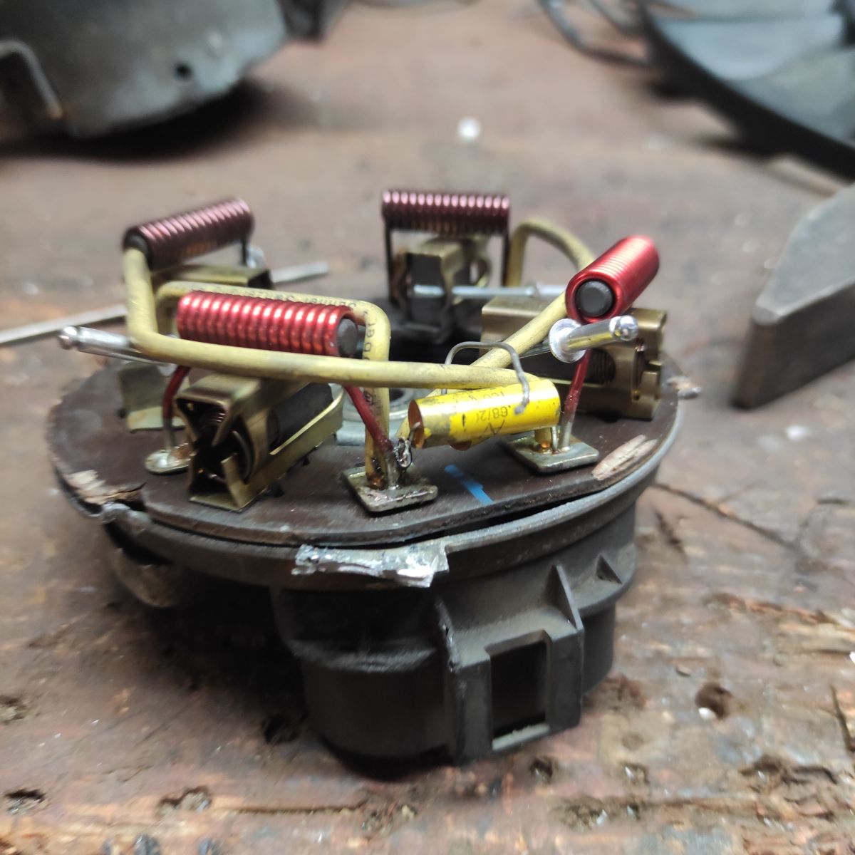

    Posiadam silnik z wentylatorami z toledo 1 1.9tdi.
    Przed rozebraniem sprawdzałem silnik poprzez podpięcie do aku i wszystko działało lecz był dziwny szum (obstawiałem łozysko)
    Rozebrałem go , sprawdziłem szczotki, dolne łożysko i wszystko umyłem. Zauważyłem ze jeden przewód jest urwany wieć przylutowałem go w pasujące miejsce (lewa nózka). Po złożeniu wszystkiego i podpięciu pod aku silnik miał bardzo mało mocy i zaczął się bardzo mocno grzać od spodu.
    Jest ktoś w stanie pomóc i wie o co chodzi?
    To ten żółty kondensator?
    Może nie był urwany, tylko przepalony, bo robi zwarcie.

    Jutro sprawdzę czy kondensator jest dobry. Jak wszystko będzie ok to przylutować znowu do tego lewego styku?
  • #4 19867009
    g107r
    Poziom 41  
    Raczej w inne miejsce nie pasuje.
    Co to za drucik?

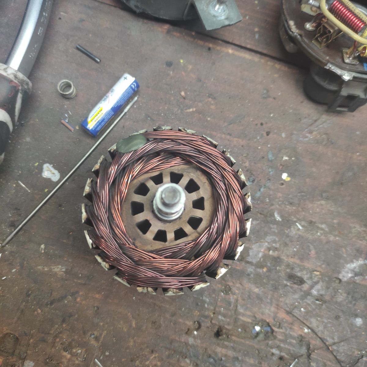

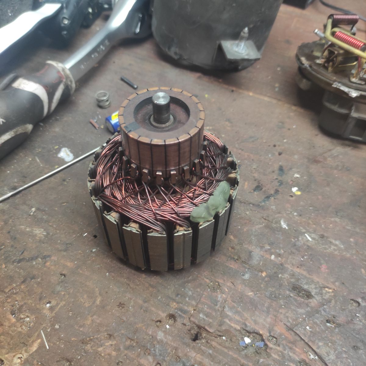

    Daj jeszcze zdjęcia wirnika wychodzi że będzie tzw zwarcie zwojowe.

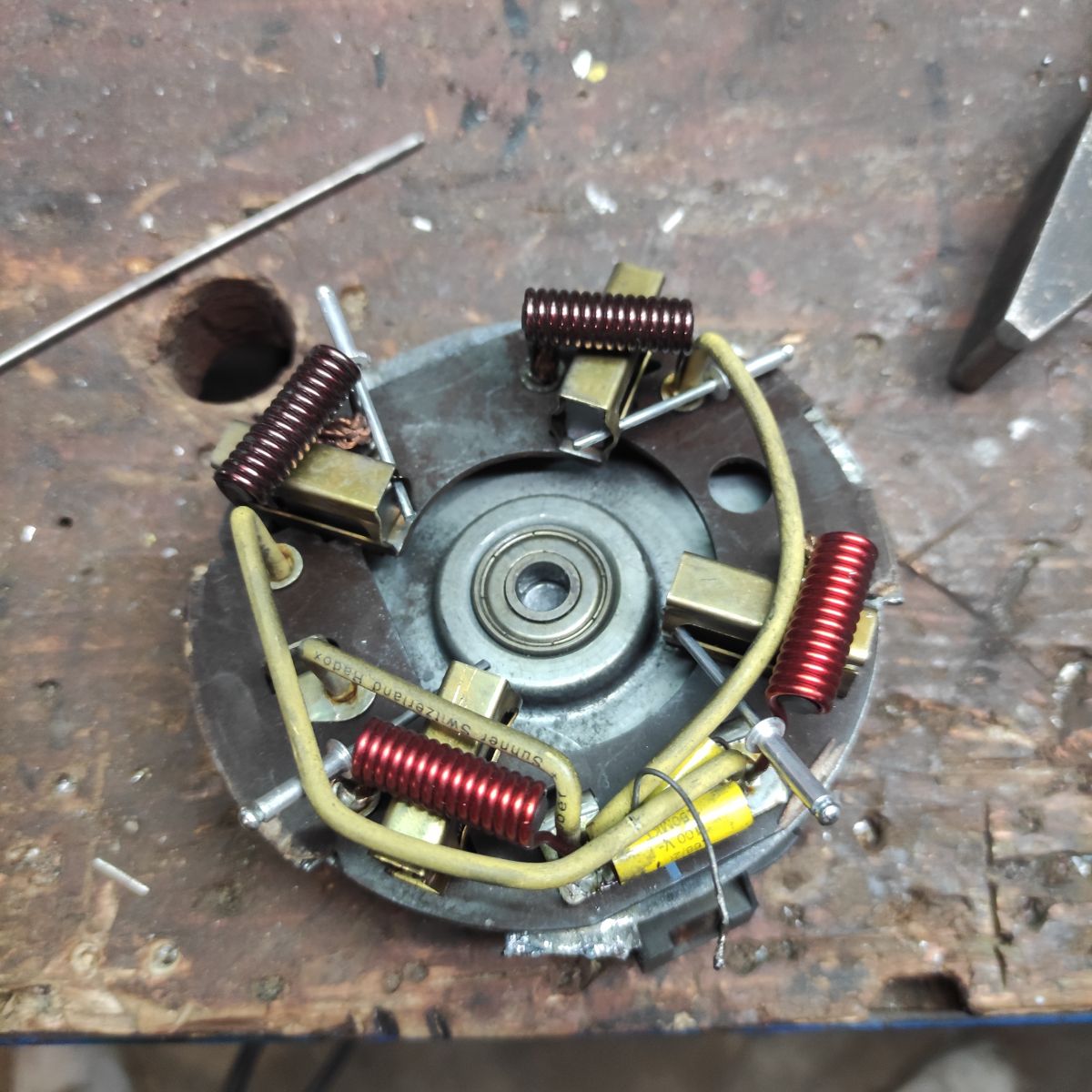

    Gryt1
    Poziom 3  

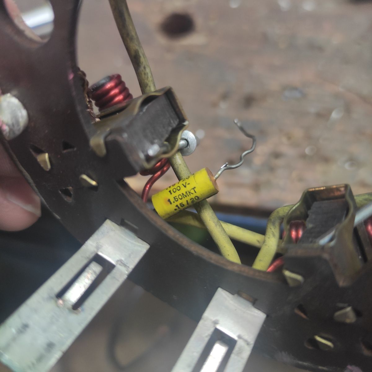

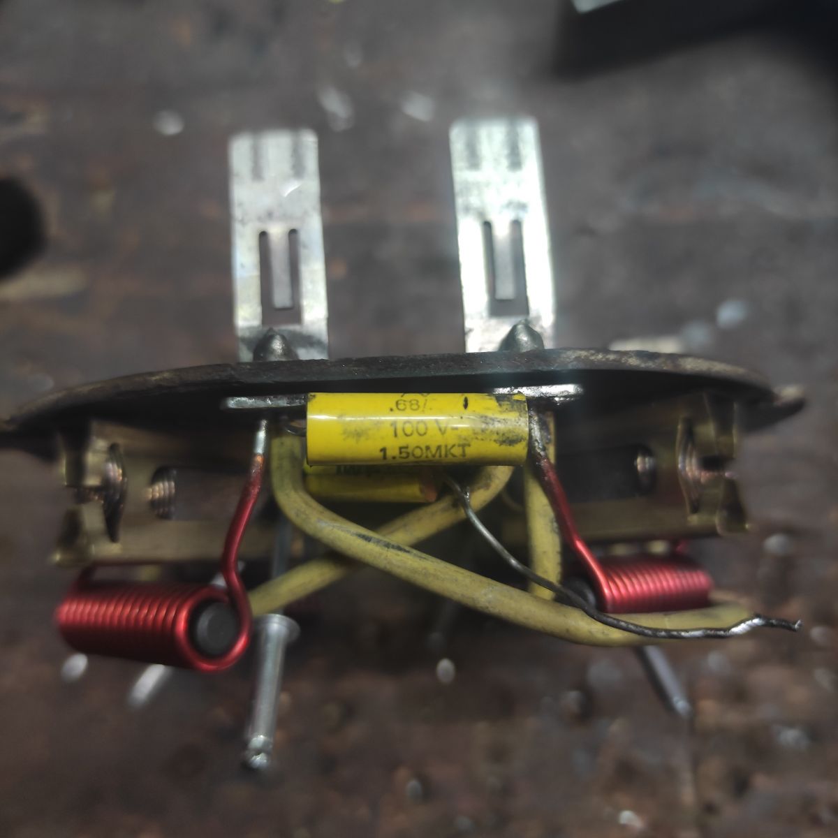

    Przylutowałem ten urwany drucik kondensatora na swoje miejsce lecz efekt ten sam, można powiedzieć że nawet gorszy.
    Tutaj podsyłam zdjęcia jak wyglądają uzwojenia. Ze względu że mam tylko jakiś chiński miernik wole nie brać nie za sprawdzanie bo jestem w tym zielony.
    Mógłby ktoś dopasować po oznaczeniach jakie kondensatory trzeba kupić i wymienić? i czy jest w ogóle sens.

    Kondensatory foliowe 1,5µF/100V, bez nich silniczek będzie oczywiście działał, ale pojawią się zakłócenia w radiu na falach średnich :D , kto dziś słucha tego pasma ?
    Miernik, jakikolwiek by nie był ustaw na test diody "piszczałkę" i sprawdź te kondensatory w obie strony, sprawne dadzą krótki stuk buzzera miernika

    carrot napisał:
    krótki stuk buzzera
    Czyli jak wylutuje obydwa te kondensatory to silnik powinien teorytycznie działac?
