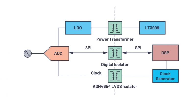

Należy wziąć pod uwagę trzy zagadnienia związane z zapewnieniem izolacji galwanicznej:
* Izolowane zasilanie, aby zapewnić zasilanie strony wtórnej;
* Izolacja linii danych w celu zapewnienia izolacji ścieżki;
* Izolacja sygnału zegara dla ADC (przykładowo zegar lub sygnał konwersji), w przypadku, gdy zegar nie jest generowany po stronie wtórnej systemu.

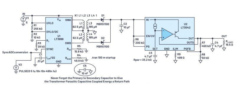

Izolowana moc (porównanie topologii Flyback i Push-Pull)
Przetwornice typu Flyback są szeroko wybierane do realizacji izolowanego zasilania. Rysunek 1 pokazuje prostotę przetwornicy o topologii flyback, która potrzebuje jedynie kilku komponentów zewnętrznych. Przetwornice Flyback mają tylko jeden zintegrowany klucz. Ten element może być głównym źródłem szumów wpływającym na wydajność łańcucha sygnału. W przypadku konstrukcji analogowych o wysokiej wydajności przetwornica flyback charakteryzuje się wieloma nieciągłościami sygnału, a także dużym poziomem emitowanego promieniowania elektromagnetycznego zwanego EMI, które może ograniczać wynikowe parametry całego obwodu.
Rysunek 2 przedstawia prąd w uzwojeniach transformatora L1 i L2. Prądy w uzwojeniach pierwotnym (L1) i wtórnym (L2) w krótkim czasie przeskakują od wartości wysokich do zera. Impulsy prądowe można zobaczyć na wykresach I(L1)/I(L2) na rysunku 3. Prąd i energia gromadzą się w indukcyjności uzwojenia pierwotnego i są przenoszone do indukcyjności po stronie wtórnej, gdy klucz przetwornicy jest wyłączony. Tworzy to stany nieustalone. Te fazy wynikają z szumów przełączania i muszą zostać zredukowane, a co za tym idzie — do projektu należy wstawić tłumiki i filtry. Oprócz dodatkowych filtrów inną wadą topologii flyback jest to, że wykorzystanie materiału magnetycznego jest niskie, co prowadzi do konieczności instalowania większych transformatorów ze względu na wymagane wysokie indukcyjności. Co więcej, gorące pętle konwertera flyback są duże i niełatwe w zarządzaniu na PCB. Więcej informacji na ich temat można znaleźć w nocie aplikacyjnej AN13 [którą publikowałem już na forum w języku polskim tutaj — przyp. red.].
Kolejnym wyzwaniem dla przetwornicy flyback jest zmiana częstotliwości przełączania. Rysunek 3 przedstawia adaptację częstotliwości spowodowaną zmianą obciążenia. Jak widać na rysunku 3a, t1 < t2. Oznacza to, że przełączenie częstotliwości pracy kluczy występuje, gdy prąd obciążenia spada od wyższego I1 do niższego I2. Wahania częstotliwości powodują wewnętrzny szum w nieprzewidywalnych momentach. Ponadto częstotliwości również będą się różnić w zależności od konkretnego układu, co utrudnia ich rozgraniczanie, ponieważ inne filtrowanie byłoby wymagane dla każdej pojedynczej płytki drukowanej. Przyjmując 20-bitowy przetwornik SAR ADC z zakresem wejściowym 5 V, jeden LSB odpowiada napięciu na poziomie około 5 µV. Błędy wprowadzane przez szum EMI powinny wynosić zatem poniżej 5 μV, co oznacza, że nie należy wybierać topologii flyback podczas izolowania mocy dla precyzyjnych przetworników ADC.

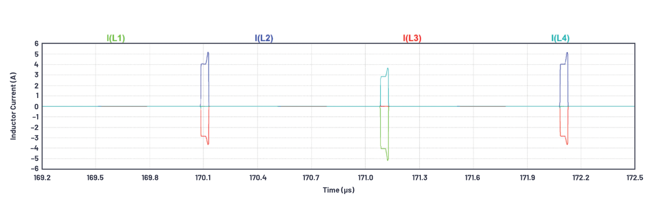

Istnieją inne izolowane architektury zasilania o niższych poziomach emisji promieniowania elektromagnetycznego. Przetwornice o topologii push-pull są znacznie lepiej przystosowane do pracy w środowiskach czułych na poziom promieniowanego EMI niż układy flyback. Stabilizatory impulsowe push-pull, takie jak LT3999 oferują możliwość synchronizacji zegara z ADC i pomagają osiągnąć wysoką wydajność układu. Rysunek 4 pokazuje LT3999 w izolowanym obwodzie zasilania z synchronizacją z zegarem próbkującym układu ADC. Należy pamiętać, że kondensator łączący pierwotną i wtórną stronę przetwornicy zapewnia szumowi przełączania ścieżkę powrotną do bazowej masy, aby uniknąć efektów powstawania zakłóceń współbieżnych w układzie. Ten kondensator może być zrealizowany jako element PCB — z zachodzącymi na siebie płaszczyznami wylewek po stronie pierwotnej i wtórnej — albo z prawdziwym kondensatorem wlutowanym w układ.
Rysunek 5 pokazuje przebiegi prądu na transformatorze (zarówno prąd po stronie pierwotnej, jak i wtórnej). Co zapewnia lepsze wykorzystanie transformatora i wydajniejsze zachowanie EMI.
Rysunek 6 obrazuje synchronizację z zewnętrznym sygnałem zegara. Koniec fazy akwizycji zbiega się w czasie z dodatnią krawędzią przebiegu na pinie synchronizującym. W rezultacie nastąpi długi okres: „ciszy” w napięciu zasilania wynoszący około 4 µs. Umożliwia to przetwornikowi spróbkowanie sygnału wejściowego w tym czasie i eliminację do minimum efektów przejściowych powodowanych przez przetwornicę impulsową. Przetwornik LTC2378-20 ma czas akwizycji równy 312 ns, który jest idealny dla bezszumnego okna trwającego < 1 µs.
Izolację danych można wykonać za pomocą izolatorów cyfrowych, np. tych z rodziny ADuMx. Te izolatory są dostępne dla wielu standardowych interfejsów, takich jak SPI, I²C, CAN itp. Na przykład układ ADuM140 może być używany do izolacji interfejsu SPI. Aby osiągnąć izolację danych, sygnał SPI, zegar SPI i inne linie — SDO, SCK i Busy — wystarczy podłączyć do układu izolatora. W izolacji danych energia elektryczna jest przenoszona ze strony pierwotnej na wtórną przez barierę izolacyjną, wykorzystując sprzężenie indukcyjne. Należy dodać tylko ścieżkę powrotną dla prądu, co jest realizowane przez kondensator rozpięty pomiędzy wtórną i pierwotną stroną układu. Ten kondensator może być zbudowany na płytce drukowanej z zachodzącymi na siebie płaszczyznami lub jako fizyczny element.
Izolacja zegara
Kolejnym ważnym zadaniem jest izolacja linii zegara. Przy wysokiej klasy ADC z 20 bitami rozdzielczości pracującym pod częstotliwością próbkowania 1 MHz (tak jak np. układ LTC2378-20) możliwe jest osiągnięcie stosunku sygnału do szumu (SNR) na poziomie 104 dB SNR. Aby uzyskać tak wysoki SNR, niezbędny jest zegar wolny od szumu fazowego (jittera). To nakłada pewne wymagania na wykorzystany izolator galwaniczny. Z tego powodu nie można między innymi zastosować standardowego izolatora, takiego jak układ z serii ADuM14x. Ograniczyłby on parametry ADC, ponieważ dodaje jitter do zegara. Więcej szczegółów można znaleźć w nocie projektowej DN1013.

Klasyczne podejście do izolacji sygnału zegarowego pokazano na rysunku 8. Układ ten zawiera wysokiej klasy izolator cyfrowy, taki jak ADuM250N, który charakteryzuje się szumem fazowym na poziomie 70 ps rms. Jeśli celem jest osiągnięcie SNR w proporcji 100 dB lub lepiej, to należy liczyć się z ograniczeniem częstotliwości próbkowania do 20 kHz z uwagi na szum fazowy izolatora. Zoptymalizowany układ izolatora zegara, np. z LTM2893 zapewnia redukcję szumu fazowego do 30 ps rms, co przekłada się na zwiększenie pasma dla tych samych, co powyżej parametrów do 50 kHz.
Rysunek 9 pokazuje użycie izolatora sygnałów dedykowanego dla LVDS. Układ ADN4654 zapewnia jitter równy 2.6 ps, co jest bardzo bliskie idealnym parametrom dla tego ADC. Ograniczenie SNR dla takiego szumu fazowego przy sygnale wejściowym o częstotliwości 100 kHz wynosi 110 dB.
