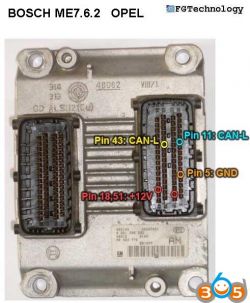

    Witam. Mam taki problem z Corcą C jak w temacie. Auto nie odpala i brak połączenia z ECU. Na liczniku nie świeci się kontrola silnika, immo ani oleju. Czasami tak po 30 sekundach zapalą się te kontrolki i wtedy jest komunikacja z ECU. Zasilania i masa na ECU sprawdzone żarówką 21W i jest wszystko ok. Przekaźnik też jest ok. Na stole po linii K mogę się połączyć z ECU czyli sterownik raczej dobry. Z ABS, Licznik czy BCM normalnie mogę się połączyć. Linia K z ECU powinna iść bezpośrednio do OBD czy komunikacja jakoś inaczej wygląda?
  • #2 19867885
    chiki-chan
    masz sterownik ME 7.6.1 to cany masz na B11 I B43 to sprawdz ja nie to ster umarł

    W corsie C to CAN bym się raczej nie spodziewał. To auto całe diagnozuje się po linii K . Owszem sterownik występuje tak w konfiguracji z K line jak i CAN ale jeśli gada po K z dużym prawdopodobieństwem nie pogada po CAN . Poza tym te sterowniki są dość awaryjne jak je wytrzepie 3 cylindrowy silnik , tym bardziej że wiszą na bloku .Ja bym zajrzał do modułu bcm czy body na podszybiu bo tam lubiła być czysta utopia .

    BCM suchy, wtyczki obok też ok. Sprawdziłem też linię CAN do BCM i jest ok. Połączenie z PINU 2 ECU do IMMO też jest ok. IMMO wywala błędy B3040 i B3059. Brak mi już pomysłów. Powinien ECU się też połączyć na stole po linii CAN czy musi być komunikacja przez BCM? Bo po linii K się mogę połączyć na stole.
