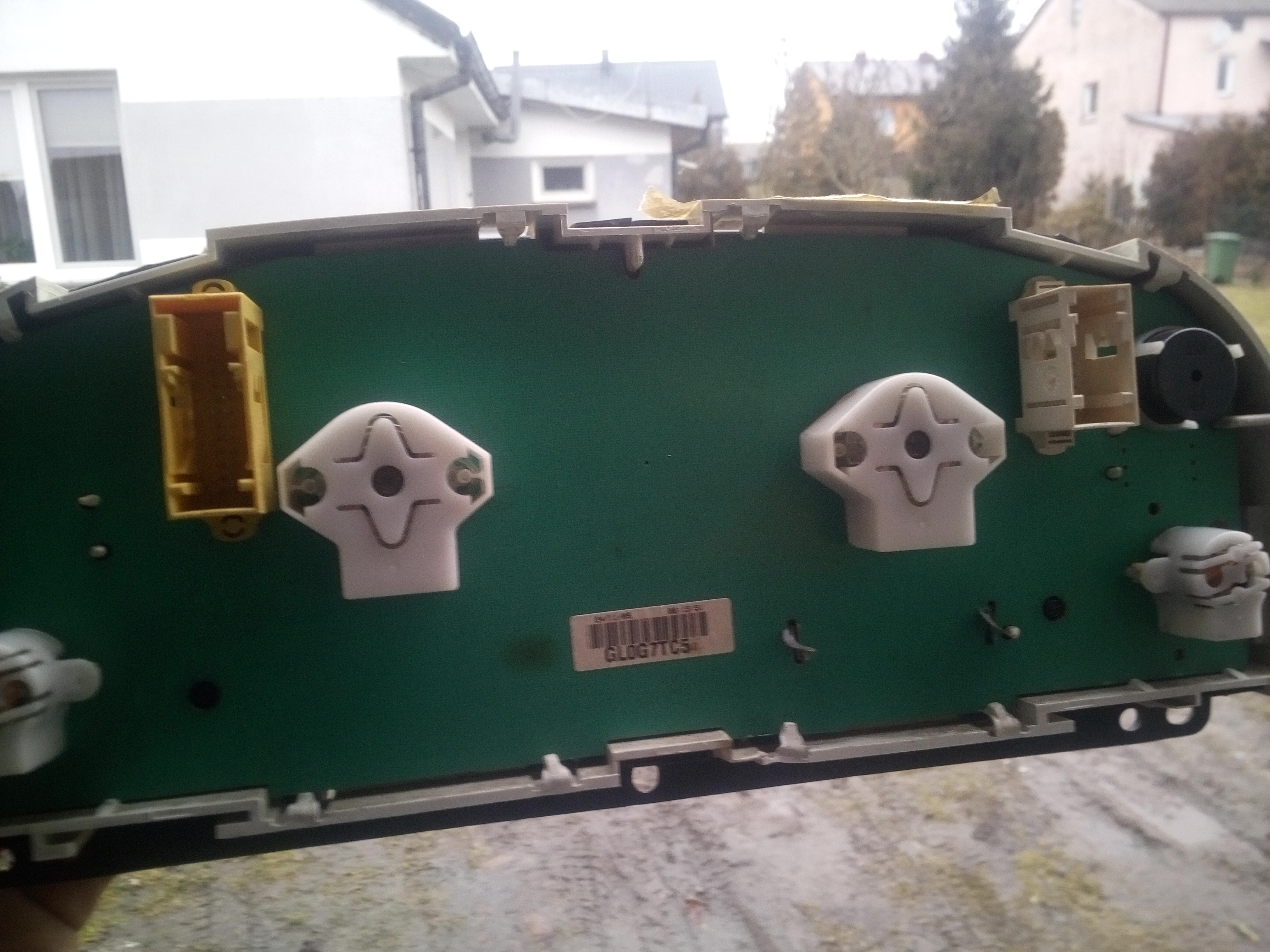

    Witam, mam problem , nie działa prędkościomierz w Jumpy, po podłączeniu do komputera u mechanika nie wykazuje żadnych błędów,zmieniono czujnik w skrzyni,bez rezultatu,napięcie do niego dochodzi,trzy przewody na czujniku Halla, zamieniłem zegary ,też bez zmian, reszta wskaźników na zegarach działa,więc gdyby ktoś podpowiedział mi który pin w zegarach jest podłączony do przewodu sterujacego impulsami z czujnika Halla to by załatwiło sprawę,być może ktoś ma taki schemat,mnie nie udało się znaleźć. Pozdrawiam

  • #2 19868112
    kamyczek
    A silnik krokowy jest sprawny z tego co pamiętam też lubiły się zepsuć mechanicznie .

    dtomasiak28
    Poziom 4  
    Proszę rozwin o co chodzi z tym silnikiem krokowym . Jest to wersja Hdi Czyli diesel. Zegary byly zamieniene dalej nie działa . Mechanizm, przy skrzyni nowy z którego wychodzą 3 przewody. Napięcie 12 V . Byc moze ktos wie gdzie idzie przewód od impulsowy czy do bsi które posiada bądz przez ktora inna wiązke . Nie mogę go zlokalizować
  • #4 19868276
    decybel91
    Jest ABS w aucie?
  • #5 19868288
    dtomasiak28
    Poziom 4  
    Jest ABS w aucie ale napęd prędkościomierza jest brany nie z ABS tylko z czujnika ze skrzyni
  • #6 19868320
    decybel91
    Kiedyś się tak wykopałem czujnik na skrzyni podaje sygnał do radia, a to ABS pokazuje prędkości na licznik.
  • #7 19868522
    dtomasiak28
    Poziom 4  
    Tutaj ABS działa a mechanik stwierdził że to jednak oddzielny obwód, impuls wychodzi jednak z czujnika na skrzyni biegów.
  • #8 19871126
    kamyczek
    To może mechanik podepnie do czujnika oscyloskop i sprawdzi czy generuje sygnał prędkości . Może czujnik nie generuje impulsów , dlatego nie ma na zegarach żadnych informacji o prędkości . To może być równie dobrze uszkodzenie zegara , jak instalacji To że jest tam zasilanie nie oznacza że również sygnał prędkości .
  • #9 19872789
    dtomasiak28
    Poziom 4  
    Czujnik kupiłem nowy i podmieniłem,pisałem na wstępie.
  • #10 19874383
    dtomasiak28
    Poziom 4  
    Znalazłem schemat instalacji,zamykam temat
