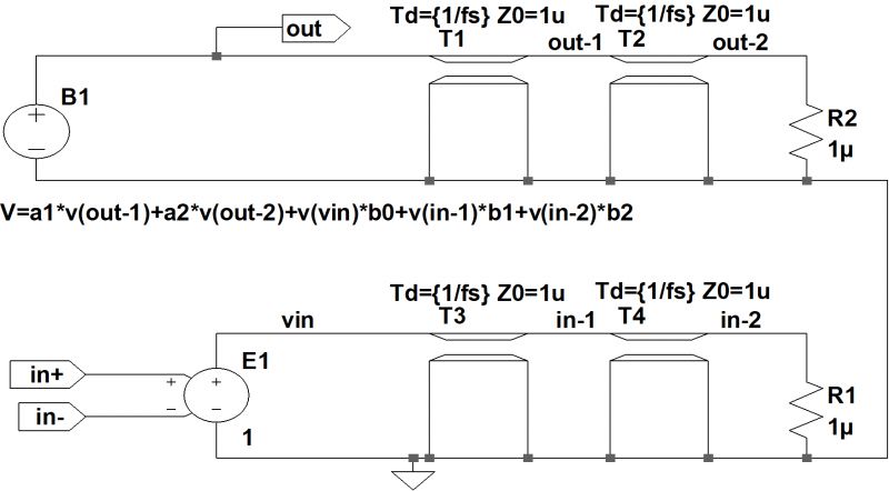

Podobnie, jak wiele innych filtrów cyfrowych, Direct Form jest zbudowany wokół jednostkowych opóźnień czasowych równych interwałowi próbkowania. Takie sieci są łatwe do analizy w SPICE, ponieważ to opóźnienie czasowe można dokładnie modelować za pomocą elementu dostępnego w SPICE — linii transmisyjnej — która działa dobrze zarówno w symulacjach w domenie czasu (.TRAN), jak i częstotliwości (.AC oraz .NOISE). Po prostu wstrzymuje przyłożony do niego sygnał o czas określony przez jego wartość. Ma płaską charakterystykę częstotliwościową i stałe parametry opóźnienia grupowego oraz fazowego.
Rysunek 2 pokazuje odpowiednie połączenie prymitywów SPICE na schemacie LTspice ze źródłem behawioralnym implementującym węzeł sumujący, który tworzy pożądany wynik filtra. Na tym etapie napięcie wyjściowe jest obliczane jako liczba zmiennoprzecinkowa. Jednak, aby modelować rzeczywistą implementację musimy jakoś uwzględnić efekt (w naszym przypadku) 24-bitowego kwantyzatora. Potrzebujemy, więc modelu, który może być użyty w liniowej analizie SPICE. Można by pomyśleć, że jest to trudne zadanie, ponieważ kwantyzacja próbek jest z natury nieliniowym procesem w dziedzinie czasu.
Rys.2. Rysunek przedstawiający filtr Direct Form I, który omawiany jest w artykule (grafika z Wikipedii).

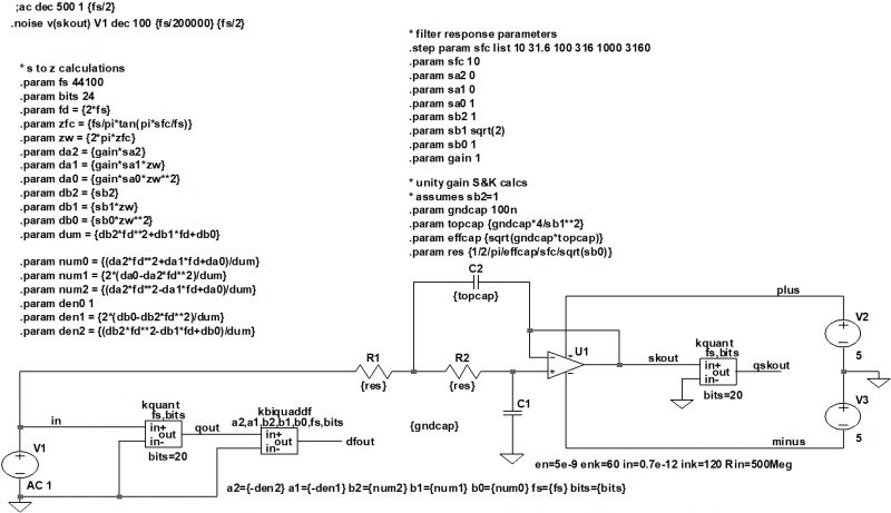

ponieważ Δf równe jest połowie częstotliwości próbkowania. Kwantyzator redukowany jest do opornika, którego rezystancja wyznaczana jest z częstotliwości próbkowania oraz liczby bitów kwantyzatora, jak pokazano na równaniu 4. Rezystor ten jest umieszczony szeregowo z sygnałem podlegającym kwantyfikacji. A który dalej podłączony jest do sterowanego napięciowo źródła napięcia pełniącego funkcję bufora izolującego wspomniany rezystor od pozostałej części układu. Zmodyfikowany układ pokazano na rysunku 3.
Rys.3. Schemat wykorzystany do symulacji szumu dla standardowego dwukwadratowego filtra Direct Form.
Linia transmisyjna SPICE ma określoną impedancję, z jaką jest zakończona. Aby upewnić się, że impedancja ta nie wpływa w żaden sposób na obliczenia szumu, w omawianych symulacjach jest ona ustawiona na 1 μΩ. Obliczona wartość rezystancji równoważnej szumowi 24-bitowego kwantyzatora wynosi około 0,81 Ω dla częstotliwości próbkowania 44,1 ksps. Wspaniałą rzeczą w symulacji jest to, że możesz zastosować dość niepraktyczne wartości komponentów w celu rozwiązywania problemów.
Mamy, więc już wszystkie potrzebne elementy. Rysunek 4 pokazuje nie tylko filtr analogowy z części 1 (wraz ze wszystkimi wadami, jakich można oczekiwać od zastosowanego wzmacniacza operacyjnego NE5532), ale także cyfrowy (ukryty w małym schemacie, aby ten był bardziej zwarty). Parametry funkcji transferu są obliczane w arkuszu kalkulacyjnym; częstotliwość odcięcia jest wstępnie odstrojona, dzięki czemu kończy się na prawidłowej wartości. Mnożniki filtra Direct Form są trywialnie powiązane ze współczynnikami transmitancji; wszystko, co trzeba zrobić, to odwrócić znak współczynników sprzężenia zwrotnego (mianownik). 20-bitowy kwantyzator jest dodawany za filtrem analogowym, a przed cyfrowym. Ten kwantyzator to po prostu rezystor o odpowiedniej wartości, buforowany kontrolowanym źródłem, aby zapobiec interakcji z resztą układu.
Rys.4. Analogowe i cyfrowe filtry można projektować z wykorzystaniem tych samych równań i schematów.

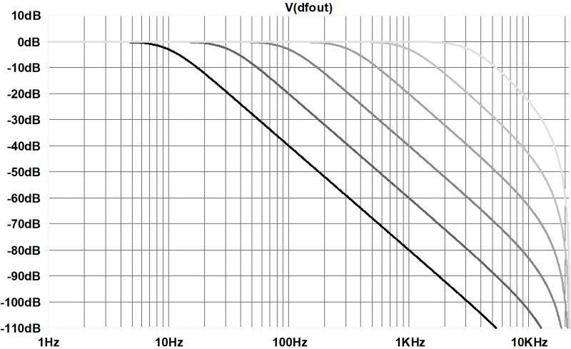

Rysunek 5 ukazuje odpowiedź widmową filtra cyfrowego dla tego samego zestawu częstotliwości w zakresie od 10 Hz do 3160 Hz, jednakim jak dla filtrów analogowych — porównaj to z rysunkiem 2 w części pierwszej. Wszystkie filtry cyfrowe charakteryzują się zboczem pasma o większym nachyleniu, wraz ze zbliżaniem się do krawędzi pasma Nyquista (połowa częstotliwości próbkowania). To efekt uboczny sposobu projektowania filtrów cyfrowych, który wykorzystuje transformacje biliniowe.
Rys.5. Przesunięcie odpowiedzi częstotliwościowej cyfrowego filtra dolnoprzepustowego od wartości odcięcia 10 Hz do 3160 Hz.

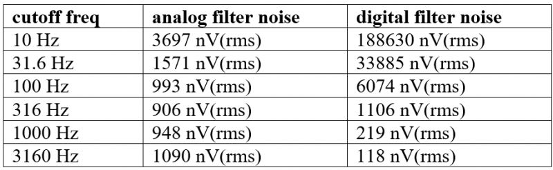

Co się stanie, gdy przeprowadzimy analizę szumu? Cóż, wyniki są pokazane dla porównania na rysunkach 6 (analogowy) i 7 (cyfrowy), a wartości szumu całkowanego podane w tabeli 1. Warto, jednakże zauważyć, że teraz potrzebna jest szersza skala (logarytmiczna), aby dopasować wykres gęstości szumu dla filtra cyfrowego.

Tab.1. Porównanie symulowanych poziomów szumów filtrów analogowych i cyfrowych z tymi samymi częstotliwościami odcięcia.
Te dane powinny raz na zawsze rozwiać mit, że filtry cyfrowe nie są zaszumione. Z: „tylko” 24 bitami przetwarzania sygnału, Direct Form jest gorszy od filtra analogowego przy częstotliwościach poniżej około 300 Hz. Przy częstotliwości odcięcia 10 Hz poziom szumów filtra cyfrowego jest gorszy o 34 dB niż analogowego. To ironia, że ludzie nagminnie wymieniają filtry cyfrowe jako najczęściej używane przy implementacji filtrów niskich częstotliwości, które wymagają kondensatorów o wysokiej wartości. Widzimy jednak, że filtr aktywny kompleksowo obsługuje taką aplikację przy niskich częstotliwościach. Skalowanie zdecydowanie nie działa tak, jak można się było spodziewać!
Skąd pochodzi ten szum? Cóż, głównie z kwantyzatora, ale jest znacznie wzmożony przez wzmocnienie szumu filtra Direct Form, które zbliża się do nieskończoności, gdy częstotliwość odcięcia dociera do zera. Jednym ze sposobów myślenia o tym jest to, że przy niskich częstotliwościach odcięcia, składniki sprzężenia zwrotnego w filtrze przyczyniają się do powstania dodatniego sprzężenia zwrotnego, które zwiększa wzmocnienie filtra. Sygnał wejściowy jest tłumiony przez warunki sprzężenia zwrotnego, aby wzmocnienie układu filtra było prawidłowe. Wynik netto jest ogromnym powiększeniem szumu generowanego przez wewnętrzny kwantyzator na wyjściu filtra.
