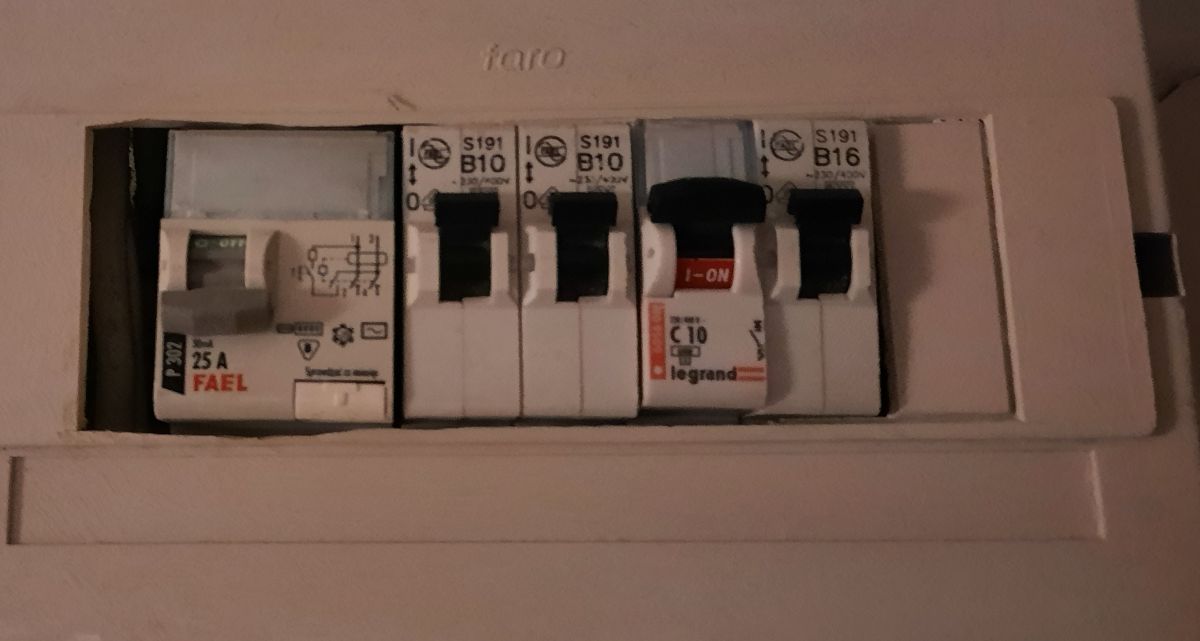

    Problem: od kliku dni "losowo" wyłacza bezpiecznik różnicowo-prądowy kilka razy dziennie. Dzieje się to również bez włączonych jakichkolwiek urządzeń. Dziś na noc zostało wszystko powyłączane - rano bezpiecznik w pozycji wyłączonej.
    Zaczęło się w czwartek, w tym dniu były montowane w oknach nawiewniki - czy możliwe jest, że użyta przez fachowców specjalistyczna wyrzynarka uszkodziła ten bezpiecznik? W trakcie ich działań nic się nie stało, robili to tez już kilka miesięcy wcześniej i też nie było problemów.
    Druga sprawa, która zdarzyła się w czwartek, to próba naprawy lampki halogenowej w łazience - zgasła 1 z 3, po dotknięciu lampki, przewodów zadziałała ponownie (ale tylko na kilka godzin). Z tym, że obwód oświetlenia nie jest podłączony przez różnicówkę (lampy świecą jak bezpiecznik jest w pozycji wyłączonej). Czy mimo to, ten "uszkodzony" żarnik / lampa może mieć wpływ?
    Wcześniej miewałem problem z wyłączaniem różnicówki przez piekarnik (jak za długo stał dostawała się wilgoć w rejon grzałki - pomagało wygrzewania) ale to było jednoznaczne - włączam piekarnik, po dłuższej chwili wyłącza, tu losowo (piekarnik wyłączony).
    W mieszkaniu nie pojawiły się nowe urządzenia w ciągu ostatnich dni. Od kliku miesięcy ze względu na prace zdalną dużo monitorów, laptopów.

    Roznicowka ile ma lat?
    Może czas ją wymienić, skoro żyje własnym życiem.

    A może czas wykonać pomiary tej instalacji, łącznie z pomiarami samej różnicówki?
    Pomiar rezystancji izolacji instalacji mile widziany.

    Pomiary i badania oczywiście jak najbardziej. Jednak to co przestawił autor kieruje trop w kierunku doziemienia żyły N.
    I dlaczego oświetlenie łazienki bez RCD???

    Różnicówka ma już faktycznie wiele lat ...
    Pomiary ... jakieś pomiary robiła w zeszłym roku spółdzielnia mieszkaniowa - nie wiem w jakim zakresie - na pewno minimalnym wymaganym przez prawo. Wykryli np. że obwód na którym jest lodówka był bez uziemienia. Co zostało naprawione kilka miesięcy temu i (nowa) lodówka działa.
    wygląda na to, że w ogóle całe oświetlenie mieszkania jest poza różnicówką ;-( Nie jestem pewny ale różnicówka była chyba dodawana później ... (mieszkanie z początku lat 90' tych) i pewnie montujący ją elektryk uznał, że tak jest dobrze ;-((

    Wprawdzie obwody oświetleniowe nie wymagały obligatoryjnie od bodajże 2017 roku ochrony za pomocą RCD, ale oświetlenie łazienki już takiej ochrony wymagało.

    Jak sama nazwa wskazuje jest to kontakt żyły N z potencjałem ziemi.
    Może to być połaczenie z żyłą PE, stelażem pod płyty g/k, zbrojeniem, rurą wodociągową lub c.o. czy nawet ze ścianą.

    elektryk ze spółdzielni chyba nie jest fanem pomiarów ... stwierdził, że jedyna metoda to wyłączać po kolei urządzenia z kontaktów i czekać czy wywali czy nie ;-)
    Ale znalazł potencjalną przyczynę - różnicówka (zero) była połączona splecionym kablem 3x1,5 mm zamiast jednym grubszym i twierdzi, że kabel był lekko przypalony. Wymienił i ma nadzieję, że to to - możliwe ?

    To nasuwa się podejrzenie, że cała instalacja jest dwużyłowa, a wówczas cieniem kładzie się w ogóle istnienie RCD w tej instalacji.
    Przydałaby się fotka rozdzielnicy ze zdjętą maskownicą. Albo wizyta elektryka innego niż ten ze spółdzielni.

    Instalacja jest 3-żyłowa. Brak uziemienia w kuchni wynikał z odłączonego / poluzowane go przewodu w puszce. Trochę mi to zajęło (bo akurat ta puszka była zatynkowanana równo ;) ale znalazłem i poprawiłem.
    Fakt, że przez lata żyłem w nieświadomości ;)
