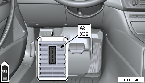

    Witam czy ktoś morze mi odpowiedzieć gdzie i jak się dobrać do modułu świateł LCD nie mam pojęcia gdziekolwiek go szukać włączają i się światła długie i kierunki w czasie jazdy po jakiś 5.... Do 10 spokuj słowem dyskoteka

    Moduł lcm pod kierownicą z lewej strony.Przed grzebaniem może jakaś diagnostyka na początek.

    Dzienki a dokładniej od czego się za to zabrać aby tam się dostać? Byłem u diagnosty elektryka 2 razy za pierwszym razem wetkał komputer i stwierdził to co było wiadomo światła skasował 200 za 20 min ponownie podstawiłem trzy tygodnie trzymał auto i nic nie zrobił teraz wziołem sprawy w swe ręce, z tego co zorientowałem się w necie to ten modół Dzienki za podpowiedź

    robiłem tych bmw pare na to przypadłość i nigdy nie wymieniałem lcma. problem jest gdzie indziej

    Większość w necie opisów wskazuje na to zapalają się światła nawet po wyjęciu kluczyka ze stacyjki a w czasie jazdy kierunki i długie świata róż łanczałem kostki świateł wszystkich i nadal świeciły

    Winny jest czujnik poziomowania xenonu przy prawym przednim kole. Odpiąć wtyczke i zacznie działać
